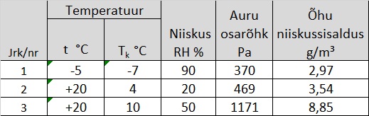

Panin numbrid tabelisse
Abiks minu enda tehtud see kalkulaator https://vuuk.ee/kalkulaator_niiskus.php
Oletame, et algne olukord on see, mis näha tabeli esimeses reas. Ruumi õhk ja kogu konstruktsioonid külmunud -5°. Niiskus 90%., Kastepunkt -7°.
Edasi oletame, et kütame ruumi õhu + 20°-ni, kusjuures oletame, et absoluutne niiskus eriti ei suurene vaid jääb enam-vähem samaks nagu teises tabelireas. Aga sel juhul peaks suhteline niiskus olema 20%. Kas selline suhteline niiskus saab olla tõenäoline? Kas saab olla tõenäoline, et voodri ja soojustusvilla taga T jõuab tõusta selleks ajaks Tk-ni. Laual soojas seisev pudel küll jah, aga hoopis teine olukord on ju voodri ja villa taga kile pinnal, mida ühtaegu jahutab ka väliskeskkond. Eriti on niiskumist karta põranda lähedal, kuna füüsika seaduste järgi soojus kipub rohkem üles.
Ruumi õhuniiskus saab tõenäoliselt olla mõne tunnise kütmise järel pigem 50%, (tabeli rida3) sest kusagilt transporditakse niiskust g/m3 juurde. Aga kas selleks ajaks on tõenäoline, et kile temperatuur on tõusnud kastepunkti temperatuurini, mis 50% suhtelise niiskuse korral on 10°. Kahtlen. Ja soojast õhust niiskus kondenseerub kastepunktist jahedamal pinnal ehk kilel, kuna see soojeneb voodri ja villa taga mitme tunnise viivitusega.
Kusjuures toimib auguga kummiku efekt. Astudes auguga kummikuga veelompi, jalg on hetkega märg. Aga välja vesi ning niiskus sama kiiresti kummikust ei tule, eriti kui vett ise välja ei kalla.
Samamoodi aururõhk surub auru kile juurde kiiresti, aga seal välja sama kiiresti ilmselgelt ei kuiva.
Viimati muutis vuuk, 19 Veebr 2025, 08:41, muudetud 1 kord kokku.
