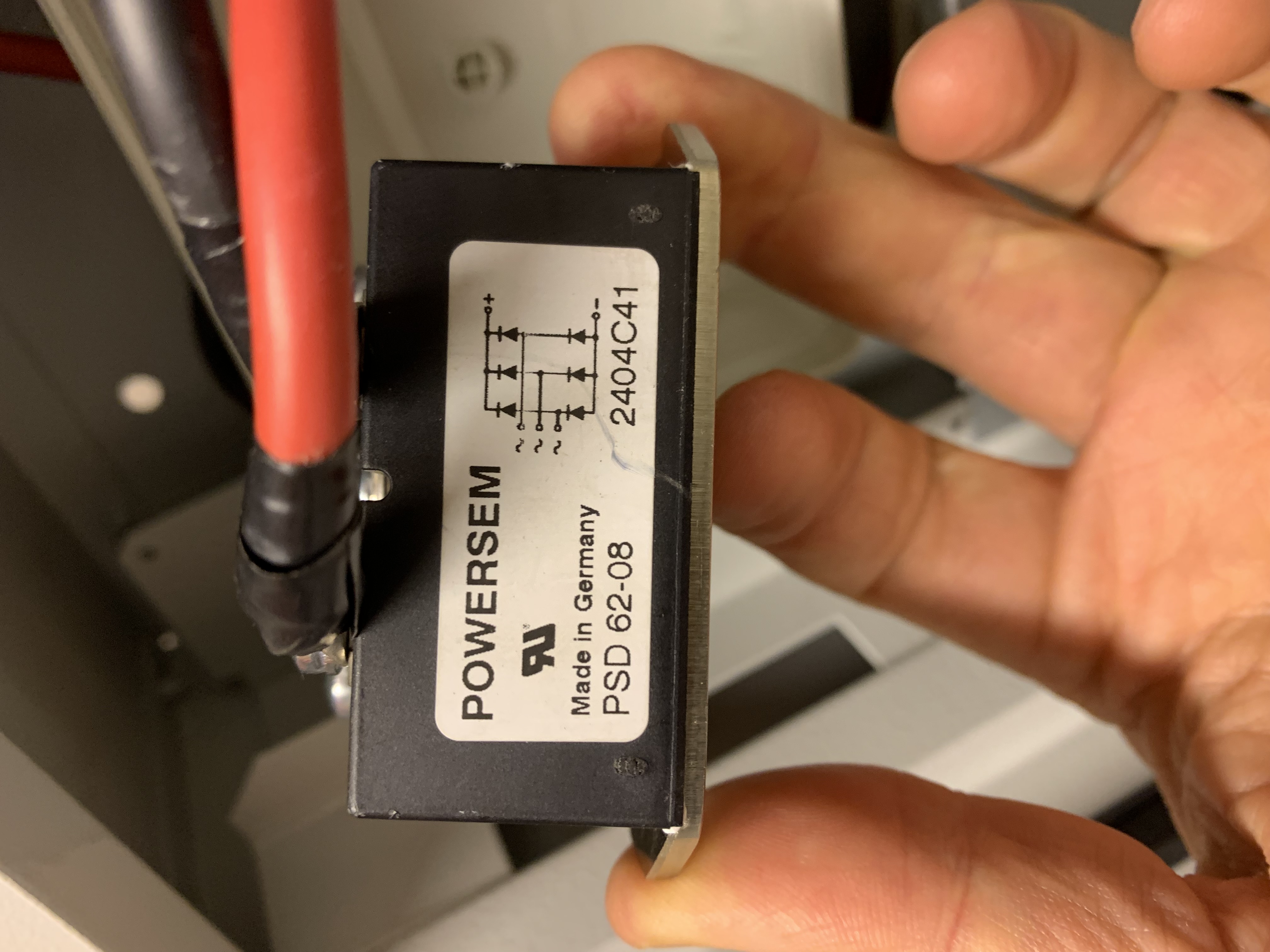

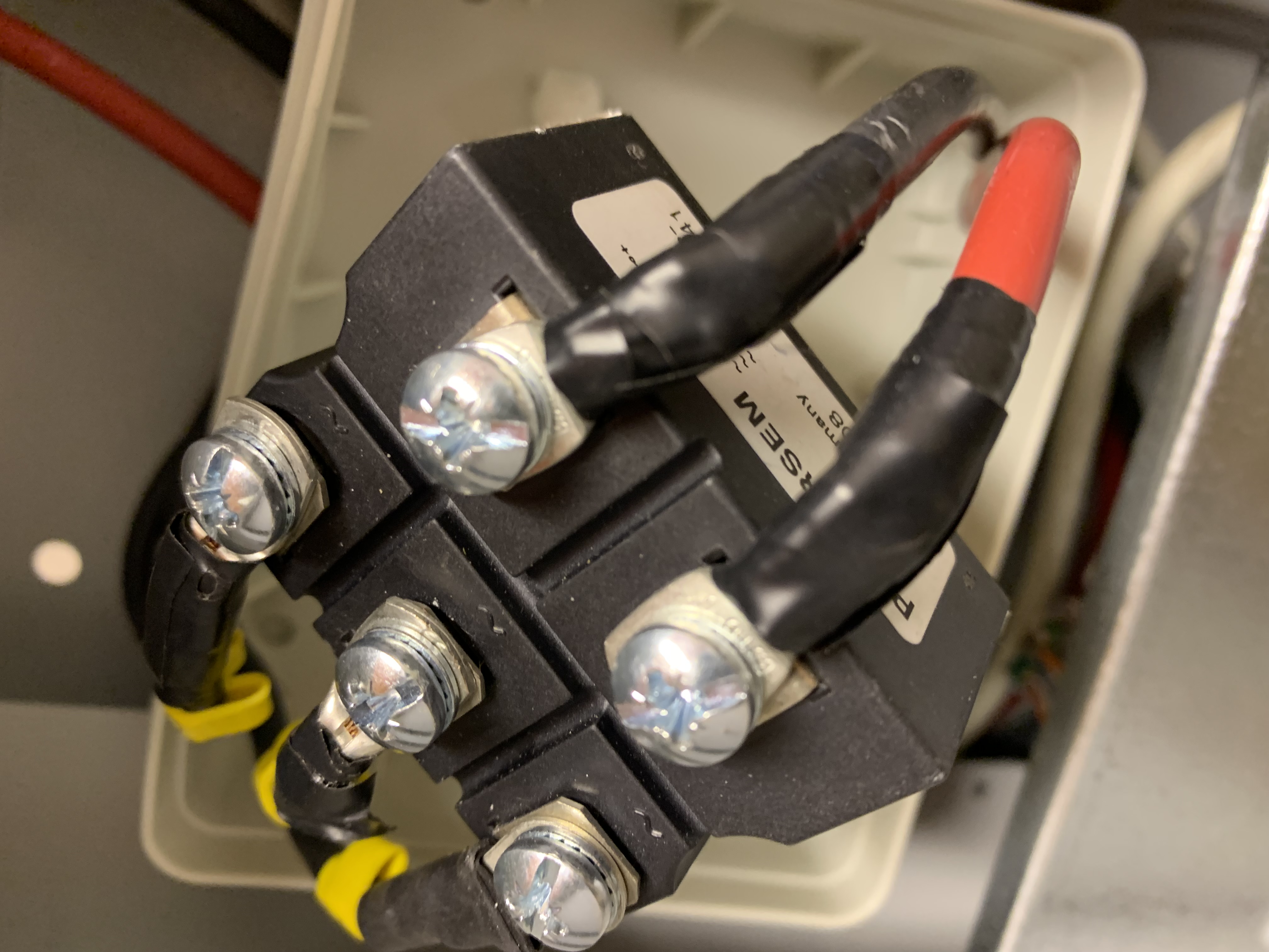

Selline alaldi.

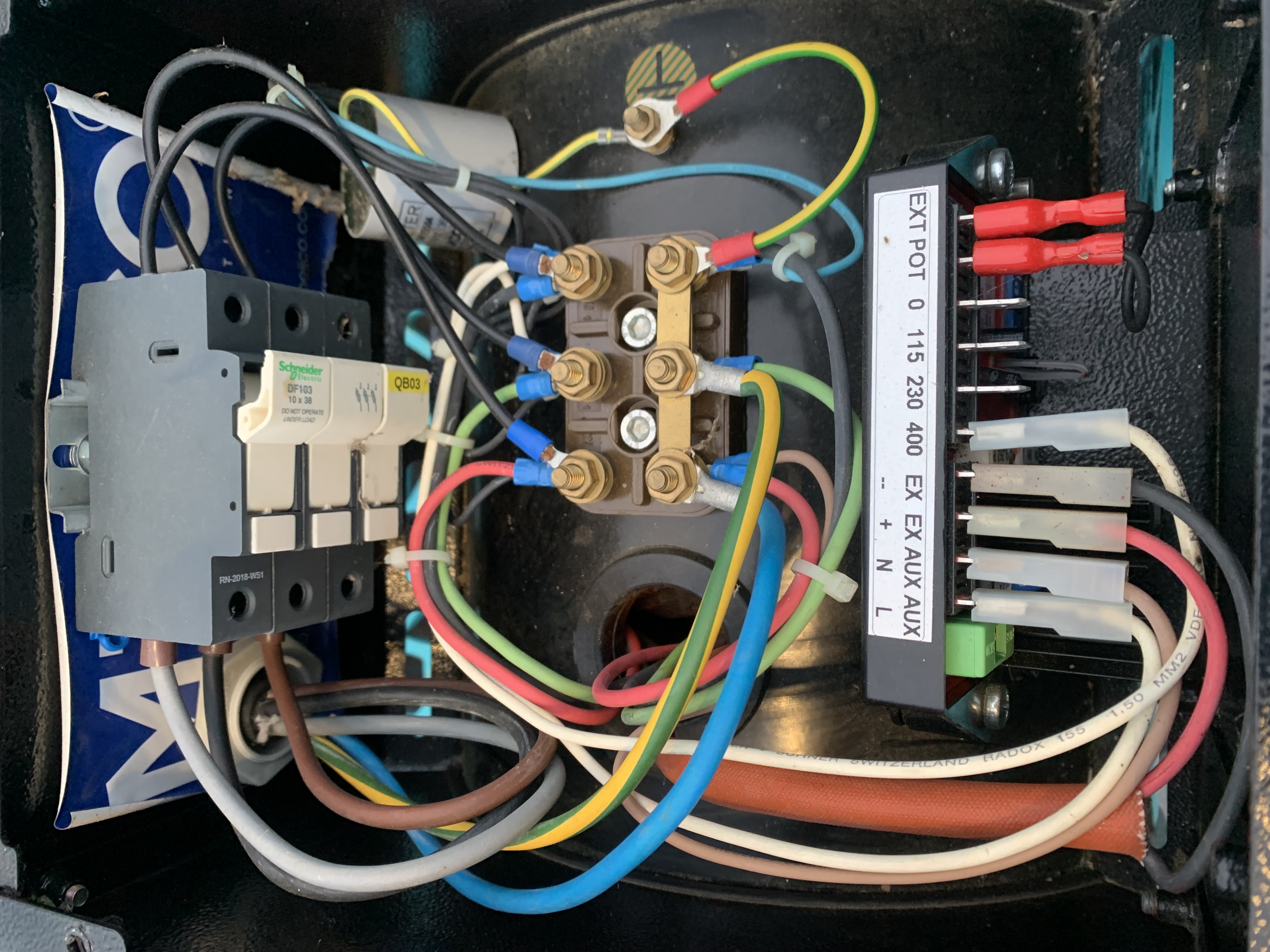

Ataman kirjutas: 24 Jaan 2025, 11:14 ... (laadin üles ka pildi geneka ühenduskarbist). ...
Nii ei saa rallit sõita.
Nagu loodusõpetuse eksamil, kus peab noka ja varvaste järgi ära arvama, et mis värvi on linnu tiivad.

Minu generaator on autonoomse töö masin. Omab AVR i ja koormuskontrollu ELC, kuid mingit otse võrku ühendamise varianti pole ette nähtud. Sellest siis ülalnäidatud Deye inverter ja edasised küsimused.

Dioodidega katsetatud ( kasutatud dioodisilla mark pildiga postitatud);pinged enne inverterit mõõdetud; justkui sobiks, kuid inverter ikkagi pirtsutab. Liigpinge, rikkevoolu häire ( isolatsioonikontroll). Mulle endale on tundunud lahenduseks eraldustrafo (koos liinidrosselitega), et DC pool võimalikult “ puhtaks” saada, kuid loomulikult oleksin ilma nendeta rõõmsam (soetamise lisakulu ja paratamatud kaod ca3-5%).
See ei muuda printsiipi, kuid kas oskad viidata, kuskohast saaks 12- dioodiga 3f alaldi? Hetkel katsetused 6-dioodiga. Vbl. on kellelgi 3f 400VAC/400VAC 7kVA eraldustrafot pakkuda? Katsetaks. Praktika olla tõe kriteerium..;)
