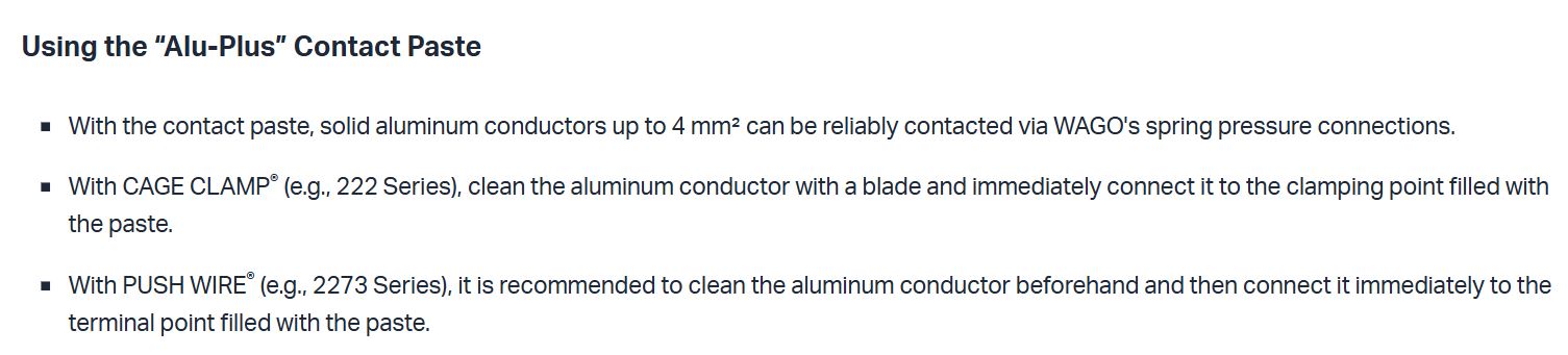

Re: AL-CU juhtmete ühendamine
Mu tsiteeritud WAGO jutu järgi on “Alu-Plus” määrde kasutamisel täiesti sobilikud 2273 topitavad klemmid https://www.google.com/search?client=op ... 8&dpr=1.38
Üldse kasutab WAGO selles jutus ladina keele lühendit "e.g." (exempli gratia), mis tõlkes tähendab "näiteks". Tundub, et loetelu on lahtine ja piirangud on vaid osas, et tuleb Al juhi puhul ta määrdega kokku teha või täpsemalt, määret tuleb enne juhi auku toppimist pigistada auku.
https://www.google.com/url?sa=t&rct=j&q ... i=89978449
