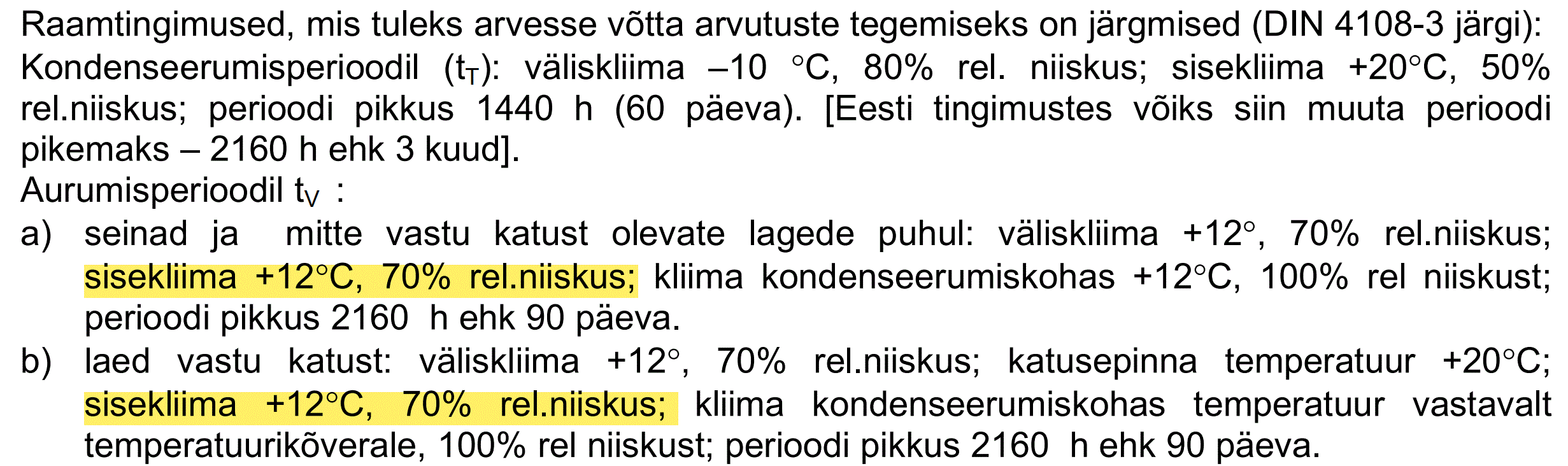

alarpiirfeld kirjutas: 05 Jaan 2025, 10:25 Tere. +12 pole minu välja mõeldud vaid sadade ja sadade professorite poolt. Ei oska kommenteerida. Õhutõke ei võrdu aurutõke. Aurutõke võrdub õhutõke. Tavakasutaja terminite järgi tehtud konstruktiivne kiht ei pruugi oma funktsiooni täita. Sissepoole kuivamine on jah , veelgi keerulisem ehitusfüüsikaline teema, millest paljud selle propageerijad ei saa ise ka aru, mis ehitusfüüsikaline protsess toimub ning millal seda saab kasutada. Kui kompress aitab mõne väiksema tervisehäda vastu, siis see ei pruugi aidata tõsisemate haiguste vastu. Õhu konditsioneerimine on sisekliima muutmine. Ei usu, et elukondlikus ruumikasutuses suudetakse sisekliimat nii mudida, et see hakkaks piirdetarindis toimuvaid ehitusfüüsikalisi protsesse nähtavalt muutma.
Õhupidavus on seotud sisekliimaga ja küttekuludega. Probleem oli ka nõuka ajal. Sisekliima ja kütteprobleeme hakati meil teadvustama jah ca 20-25 aastat tagasi. Ka ilma Euroopa Liiduta oleks see vajalik teema olnud.
Õhupidavuse kohustuslikku normi pole. Lugupidamisega. Alar Piirfeld
Tavakasutaja loogikale +12°C sisekliima ei allu. Isegi külmal perioodil eluruumis on keskmine pigem +20°C kanti. Kas typo (mõeldud pigem +22°C) või ongi standardis +12°C, kuhu koer on maetud?

Tere. Kuidas metoodika on välja töötatud, missuguste Tambovi konstatntidega ei ole minu pädevuses hinnata. Selle küsimusega tuleks pöörduda siis juba 50 aastata tagasi välja töötatud metoodika autorite poole. Või ehitusfüüsika instituutide poole küsimusega, miks DIN 4108 ei allu tavainimese loogikale. Selle metoodika alusel (tõsi , kosmeetiliselt muditud) töötab tänasel päeval Kesk-Euroopa insenerkond. Lugupidamisega. Alar Piirfeld

alarpiirfeld kirjutas: 06 Jaan 2025, 08:58 Tere. Kuidas metoodika on välja töötatud, missuguste Tambovi konstatntidega ei ole minu pädevuses hinnata. Selle küsimusega tuleks pöörduda siis juba 50 aastata tagasi välja töötatud metoodika autorite poole. Või ehitusfüüsika instituutide poole küsimusega, miks DIN 4108 ei allu tavainimese loogikale. Selle metoodika alusel (tõsi , kosmeetiliselt muditud) töötab tänasel päeval Kesk-Euroopa insenerkond. Lugupidamisega. Alar Piirfeld
Siin peab mingi ebakõla olema, kas typo vms, sisekliima ei saa olla +12°C!
Või on omal mingi kahtlus olemas, et miks see "tambov" sisse toodud on? Kui ei tea põhjendust, siis peaks minu arust küsimus tekkima mitte tavakodanikul, vaid eelkõige ehitusineneril, et kas ta on teinud arvutusi ekslikel alustel ülesehitatud metoodikat kasutades.
Ei saa ju "pimesi" uskuda, et sisekliima on +12°C ja sellest end mitte lasta häirida. Võibolla ongi seal taga mingi kaval "kolmekordne salto", aga sel juhul võiks ehitusfüüsikul ka arusaamine olla, mis täpselt.

Tere. Teadaolevaid niiskusreziimi metoodikaid on 3: 1) DIN 4108 (kõige lihtsam, staatiline) 2) ISO 13788 3) EN 15026 (äärmiselt keeruline, dünaamiline). Kui ei usalda K.Euroopa professorite ja akadeemikute metoodikaid, siis võib ju võtta keerulisemaid. Nende sisust arusaamine on aga veelgi keerulisem.
Tava ehitusinsener ei koosta metoodikaid ja 99,99 % ehitusinseneridest ei hakka kunagi süüvima akadeemilistesse metoodikavalemitesse ning usuvad "pimesi" pädevaid professoreid ja akadeemikuid. Kõik ehitusinsenerid kasutavad igapäevaselt "pimesi" DIN/EN/ISO/BS/SFS/SS/ASTM/ÖIB standardeid esitamata nende kohta miks-küsimusi. Selleks, et diskuteerida ühe või teise parameetri üle metoodikas tuleb akadeemiliselt tõusta nende tasemele, kes metoodikaid koostavad. Allakirjutaja tiivad selleks ei kanna.
Aga praktilisest poolest metoodika kasutamisel. Kui K.-Euroopa insenerid teevad niiskusreziimi ja külmasilla arvutusi -5 ja passiivmajade puhul -10C, siis Eesti metoodika koostajad ja seetõttu ka kasutajad lajatavad ikka mehiselt -18. Siit järeldub hoopis see, et Eesti ja K.-Euroopa insenerkonna vahel on määratu metodoloogiline lõhe teemast arusaamisel. Pole võimalik, et meie "karm kliima" on 13 K erinev. Kusjuures K.Euroopas on osa kliimavööndeid oluliselt karmimate näitajatega kui Eestis.
Miks keegi ei esita sellist küsimust metoodika "Eesti rahvusliku lisa" koostajatele?
Selle NA tulemusel moonutatakse metoodikat. Miks? Ei tea. Kas see on poliitiline tellimus või lihtlabane rumalus.
Lugupidamisega. Alar Piirfeld.

Uurisin veidi seda +12° asja, selgus, et see on täpselt samuti tegelikkuse moonutamiseks tahtlikult pandud reaalsusele mittevastav väärtus. Et luua garanteeritult "halvem" olukord (kondenseerumise vaatenurgast). Seega siis suht samasse "auku" võrdluses "meie" -18° välistemperatuuri kasutamisele arvutustes. Et lõpptulemus saada "parem", võib-olla siiski maksumuse arvelt.
Kas need keerulisemad, dünaamilised metoodikad tehakse reaalsete sisetemperatuuridega?

Tere. Reaalsed kliimanumbrid on pidevas muutumises. Kui teha 365 arvutust, siis hakkab liginema juba reaalsele tulemusele. Veel parem aga teha 8760 arvutust - siis on suht kindel, et tulemus saab perfektne. Iseküsimus, kuidas siis projekteerija need numbrid võiks saada! Ja kui kaua ta perfektset tulemust arvutab! ISO 13788 teeb ainult 12 arvutust. EN 15026 jaoks on vist vaja anda ette kasutusprofiil (täpselt ei mäleta ja ei viitsi ka vaadata). Igal tegevusel sh. ka insenerarvutusel peaks olema mingi majanduslik optimaalne ressursikasutuse ja tulemuse täpsuse suhe. K.-Euroopa insenerid on DIN 4108 metoodikaga rahul. Kui Eesti insenerkond tahab kulutada suuremat ressurssi vähetähtsa tolerantsi vähendamiseks, siis see on meie oma konnatiigi küsimus.
Kui võrrelda +12 ja -18 , siis on tegemist kardinaalselt erinevate mugandumistega. +12 on mingi perioodi keskmine, -18 on tipukoormus.

+12°C ei saa olla mitte mingil juhul mingi perioodi keskmine sisekliima t°, eeldusel, et sees elatakse.
Seega -18 on pigem reaalselt mõnikord ette tulla võiv olukord, +12 aga ei. Aga nagu selgus, 12 ongi tahtlikult tehtud moonutus. Ilmselt siis adekvaatsete sisendandmetega ei andnud metoodika soovitud tulemust ja otsustati see "tambov" sisse võtta, umbes nagu kosmoloogiline konstant ühes teises teoorias :)
Reaalne sisetemp ei pea tähendama ilmtingimata tunni keskmist, võib ka perioodi (60 päeva või 90 päeva, nagu eelpool toodud) keskmine olla.

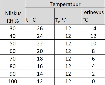

Temperatuurinumbrile +12 peale vaadates tegu võiks olla pigem eluruumi tavapärase sisekliima juures kastepunkti arvulise väärtusega °C.
50% suhtelise õhuniiskuse, +22 °C õhutemperatuuri juures kastepunkt on +12°C.
Rohkem näiteid:
12 °C.jpg (43.52 KiB) Vaadatud 2448 korda
kus
Tk - kastepunkt
t - õhutemperatuur

Tere. Nagu mainisin on antud artikkel igivana ja vahepeal on toimund 4108-s mudimised. Nimelt ei ole enam +12 kivisse raiutud, vaid arvutuse aluseks standardkasutuse puhul on pe=1200Pa ja pi=1200 Pa. Kui enne oli raamtingimuseks konkreetne RH (70) ja konkreetne C (+12), mis annab 1200 Pa , siis nüüd on nende kahe näitaja kombinatsioon (1200 Pa). Ehk oluline on nüüd 1200Pa, mitte enam +12. See mudimine aga ei mõjuta metoodikast arusaamist, mida Eesti insenerkonnas napib. Aga miks peab olema 1200 , see küsimus tuleb suunata ikka pädevatele akadeemikutele. Lugupidamisega. Alar Piirfeld.

Tere. Veel teema ehitusfüüsikalise vaheklipi lõpetuseks. Kui insener valdab teemat ja on veendunud, et sisekliima on midagi muud kui 4108 standardne 1200 Pa, siis ta võib arvutada reaalsete numbritega (juhul muidugi kui tal need on olemas). 4108 on lihtsalt posu aritmeetilisi valemeid, mida iga huviline saab ka oma excelisse disainida. Ja siis arvutada sellise sisekliimaga, mis meeldib. Ka 13788 metoodika järgi saab valemid excelisse disainida. 15026 järgi metoodika on juba oluliselt keerulisem, et seda iga mees võiks disainima hakata. Lugupidamisega. Alar Piirfeld
