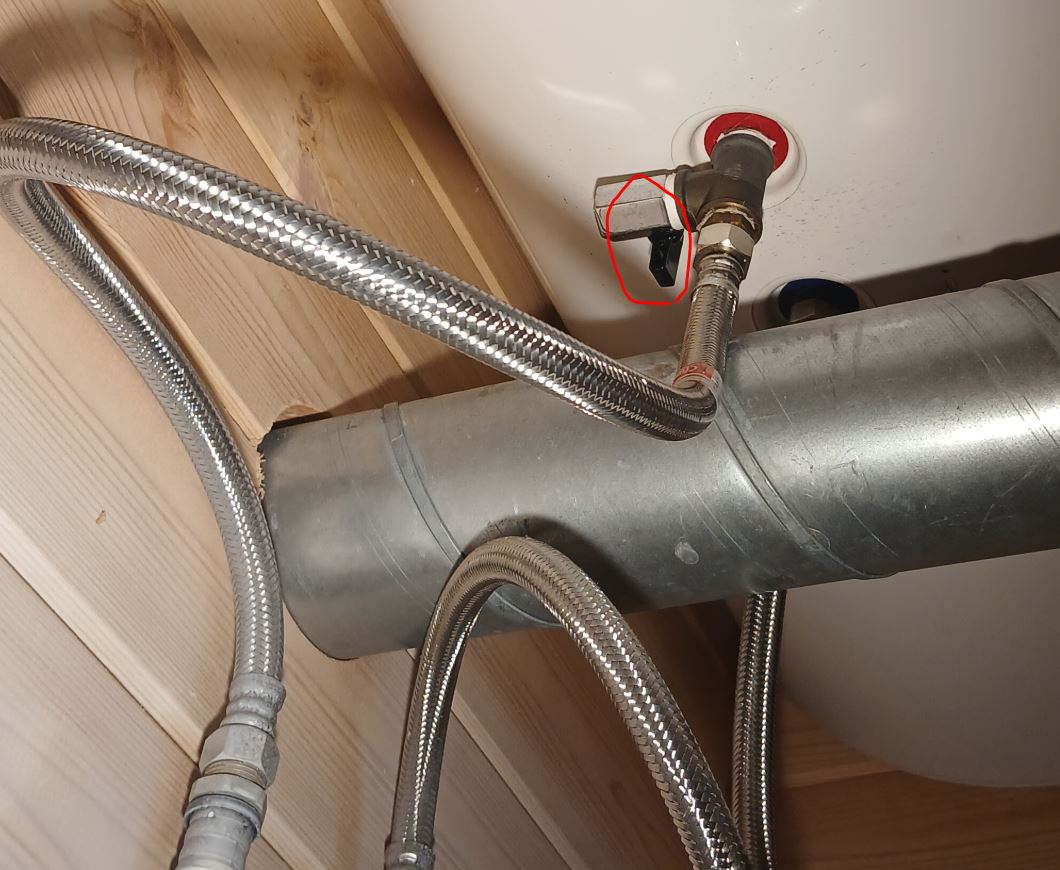

Kas mõnes pildil oleva kraani vahendusel saab boilerist õhku välja lasta või ei ole nn õhutamine tegelikult miski, mis probleemi lahendaks?

Kas saaksid keerata pildid õigesse asendisse? Võta voolikud lahti, uuri järgi, kuid yldiselt proovi see voolikuporno asendada torudega.

Pildid on õiget pidi kui neid avatuna vaadata - postituses näitab neid millegipärast pööratult.

Igasugune survevoolik trassil on porno. Pilti avades näitab pilte õigesti - formaadi teema ilmselt. Kraan on valel pool klappi, aga siiski - kas sellest kraanist tuleb normaalse survega vesi?

Kui kraanist juga ok, tuleb hakata järjest asju lahti võtma. Hakatuseks sisenev lont boileri küljest- kas juga on ok?
Boileri alumised poldid tuleb ka paika meelitada, lae all on ikkagi üle 100 kg massi (boiler 100 liitrit). Pidanuksid nad pistma paika enne boileri ülesriputamist. Nüüd on lahenduseks vaid boiler maha võtta.
Strateegliselt taiplikult paigaldatud venttoru muidugi vähendab tunduvalt ohtu saada selle kupatusega piki pead. Geniaalsus ruudus. :good:
Pilt õigetpidi. Näpunäiteks, et arvuti piltideks tuleb manustada nii palju piiritusjooke, et kas telefon käes või ise ei püsi püsti, siis tuleb pilt õigesti.

Algaja_nr.287 kirjutas: 26 Dets 2024, 14:28 Kas mõnes pildil oleva kraani vahendusel saab boilerist õhku välja lasta või ei ole nn õhutamine tegelikult miski, mis probleemi lahendaks?
See on õhutuskraan. Kui lahti keerad, siis näed, kas tuleb õhku ja kuidas surve on. Siis saad ka otsustada, kummalt poolt torustikust probleemi edasi otsida. Enne avamist pane midagi ette, et seina täis ei tuiskaks.
Survevoolikud võiksid lühemad olla, et kasutuid "silmuseid" vältida.

Päriselt nagu? ma ei osanud isegi otsida sellise koha pealt kraani - igasugune vajadus puudub. Müts maha selle ees kes leidis ja suurem müts maha kes suudab selle vajalikkuse pädevalt põhjendada - mina ei suuda!. Selle kraani paigaldaja on intellektipuudega ja ei tea boileritest mitte midagi

RaJy kirjutas: 26 Dets 2024, 21:17 Päriselt nagu? ma ei osanud isegi otsida sellise koha pealt kraani - igasugune vajadus puudub. Müts maha selle ees kes leidis ja suurem müts maha kes suudab selle vajalikkuse pädevalt põhjendada - mina ei suuda!. Selle kraani paigaldaja on intellektipuudega ja ei tea boileritest mitte midagi
Pakun, et kas õhu kiiremaks väljalaskmiseks täitmisel, või siis pigem õhu kiiremaks sisselaskmiseks, kui süsteemi talveks vaja tühjendada, et boilerisse moodustuv alarõhk vett kinni ei hoiaks. Eriti just süsteemi tühjendamisega võibki muidu jupp aega minna, kui soojaveetorustik pikk.
Muidu, Al-pex liitmikega ei ole tagasi hoitud, mitmes kohas saanuks lihtsamalt. Üks näide, aga neid leiab avalikustatud fotodelt veel. Neil liitmikel on märkimisväärne voolutakistus (erinevalt PEX liitmikest ;) ) Aga kui varem toimis ilusti, siis liitmike ülekülluse juurpõhjusena siiski välistaks.

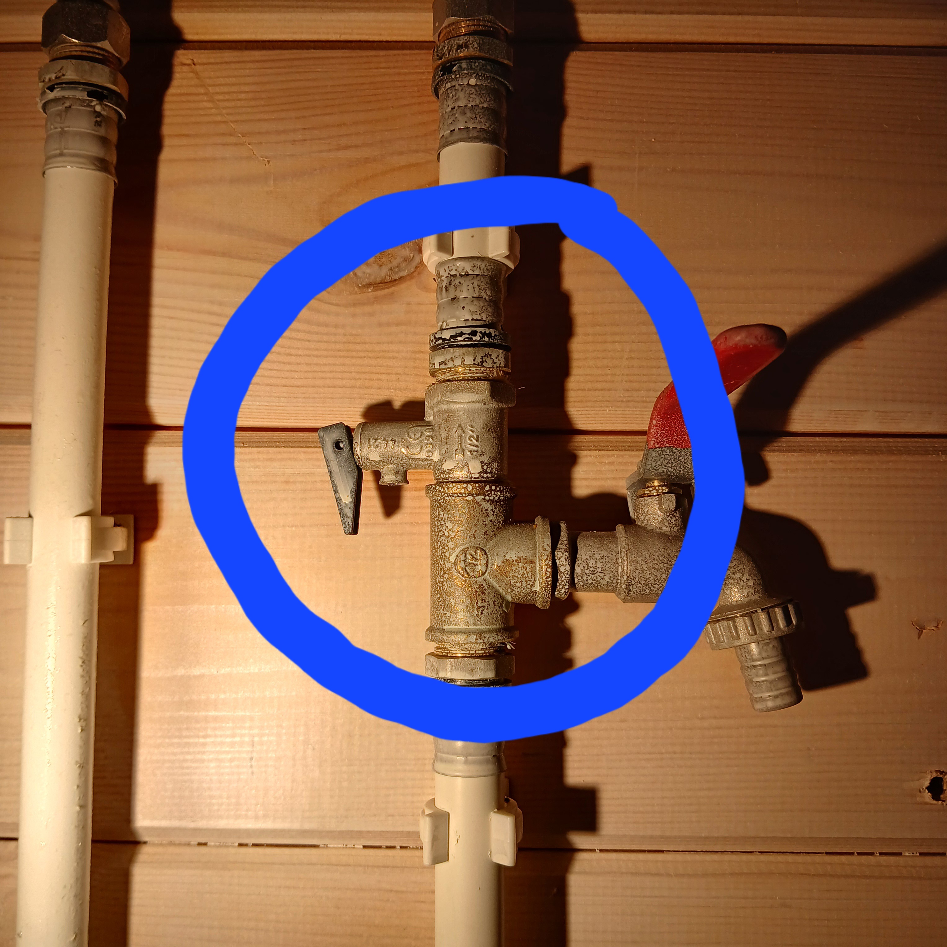

Avastasin, et kuumavee toru tõmbaks justkui kuskilt õhku vahele. Kuumaveekraanil joosta lastes kostub pildil näha oleva surveklapi juures õhuvisisemist. Klappi lähemalt vaadates on sellel näha markeeritud veevoolu suund (nool üles antud juhul). Kuum vesi voolab selles torus aga teises suunas - boilerist välja ja alla, kuumaveekraani suunas).
Kas pildil olev surveklapp võib probleemiks olla, et duššikraanis kuumavee surve väga väike on?

Märkasin küll, et kõige viimasel pildil (põranda juurest) on külma vee toru vasakul, aga boileri juures külma ühendus juba paremal, aga arvasin, et kusagil seinal lähevad torud risti vahetusse. Tõsta igal juhul ühendused ümber, seda on väga lihtne teha nendesamade survevoolikutega! "Punasel" läheb boileri sees toru peaaegu paagi ülemise pinnani, kuum vesi koguneb ülespoole.
Põhimõtteliselt võib veerurvet mõjutada ka - sisendil (sinisel) on sageli peen nailonvõrk ees. Kui nüüd vesi "tagurpidi" voolab, siis võib sinna prahti peale sadestuda ja veevoolu takistama hakata. Kui voolikud lahti keerad, siis vaata, kas on sodi sõela peal näha.
Keera mõlemad (Al-pex torudel kõrvuti olevad) kraanid kinni, keera lahti "kastmisvooliku" kraan ja lase boiler tühjaks, kui vett enam hooga ei tule, siis keera ka see "õhutuskraan" lahti. Pärast pane voolikud "risti" tagasi.
Ühtlasi pane ka alumised poldid boileri kinnituseks enne vee sisselaskmist ära.
Kaitseklapp (teine postitus) aga peaks olema siiski külma vee pealevoolul, et rakendudes kedagi kõrvetada ei saaks! Võta vahelt välja ja keera kohe boileri "sinise" sisendi külge

Tagasivooluklapp on ju vahel!

Seal, kus visiseb, on tõenäoliselt jama. Seega pane voolikud õigeks ja keera prooviks pekkis jupp vahelt ära. Kui siis jama laheneb, too kohe uus jupp, sest ilma kaitseklapita seda käima lasta ei tohi.
Surve all olev süsteem ei saa kuskilt õhku vahele tõmmata.

kunn24 kirjutas: 27 Dets 2024, 14:50 Seal, kus visiseb, on tõenäoliselt jama...
Nii oligi! Eemaldasin surveklapi, ühendasin torud kokku ja surve nagu kulda! Nüüd küsimus suurele ringile - mida tähistab surveklapil olev nool? (Vt. Pilti) Suunda, kust surve klappi peaks tulema? Või veevoou suunda?

Veevoolu suunda. Osta uus klapp - igas ehituspoes saadaval ja ei maksa eriti palju

RaJy kirjutas: 27 Dets 2024, 15:29 Veevoolu suunda. Osta uus klapp - igas ehituspoes saadaval ja ei maksa eriti palju
Selge - surveklapp oligi torudega valepidi - vastu voolusuunda - ühendatud. Klappi eemaldades ja seda poest ostetud klapiga võrreldes nägin, et vastupidine vee vool oli klapis mingi kummi membraani oma mansetist välja surunud ja see kummijunn nüüd takistaski veevoolu.
Probleem lahendatud. Tänud kõigile kaasamõtlejatele - Ehitusfoorum endiselt parim koht abi saamiseks !!! Head vana aasta lõppu!

Boileri juures olid kõik ühendused õiged ja õigetpidi (kui survevoolikud õigeks lugeda) Tagurpidi on põranda lähedal olev sõlm kus millegipärast külm vesi läheb sinna kust peaks soe tulema ja vastupidi. A23 juba viitas sellele ja Sinu tekst toetab tema arvamust. Aga muidugi tore kui hetkel toimima said-
