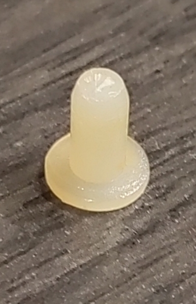

Tervitus. Annan teada, et sain probleemile jälile. Külmavee torus oli selline plastikust kõva jublakas sees. Ei kujuta isegi ette mis see olla võib aga kätte ta sain
- IMG_20241219_173840.jpg (119.19 KiB) Vaadatud 9838 korda

Mitu mm on toru siseläbimõõt?

Äärenurk, mida Te ise pakute, miks konkreetselt sellist jublakat peaks kodumajapidamise torustikus kasutama? On veelgi kavalamaid selliseid jublakaid: piki telge 2mm läbiv auk.
