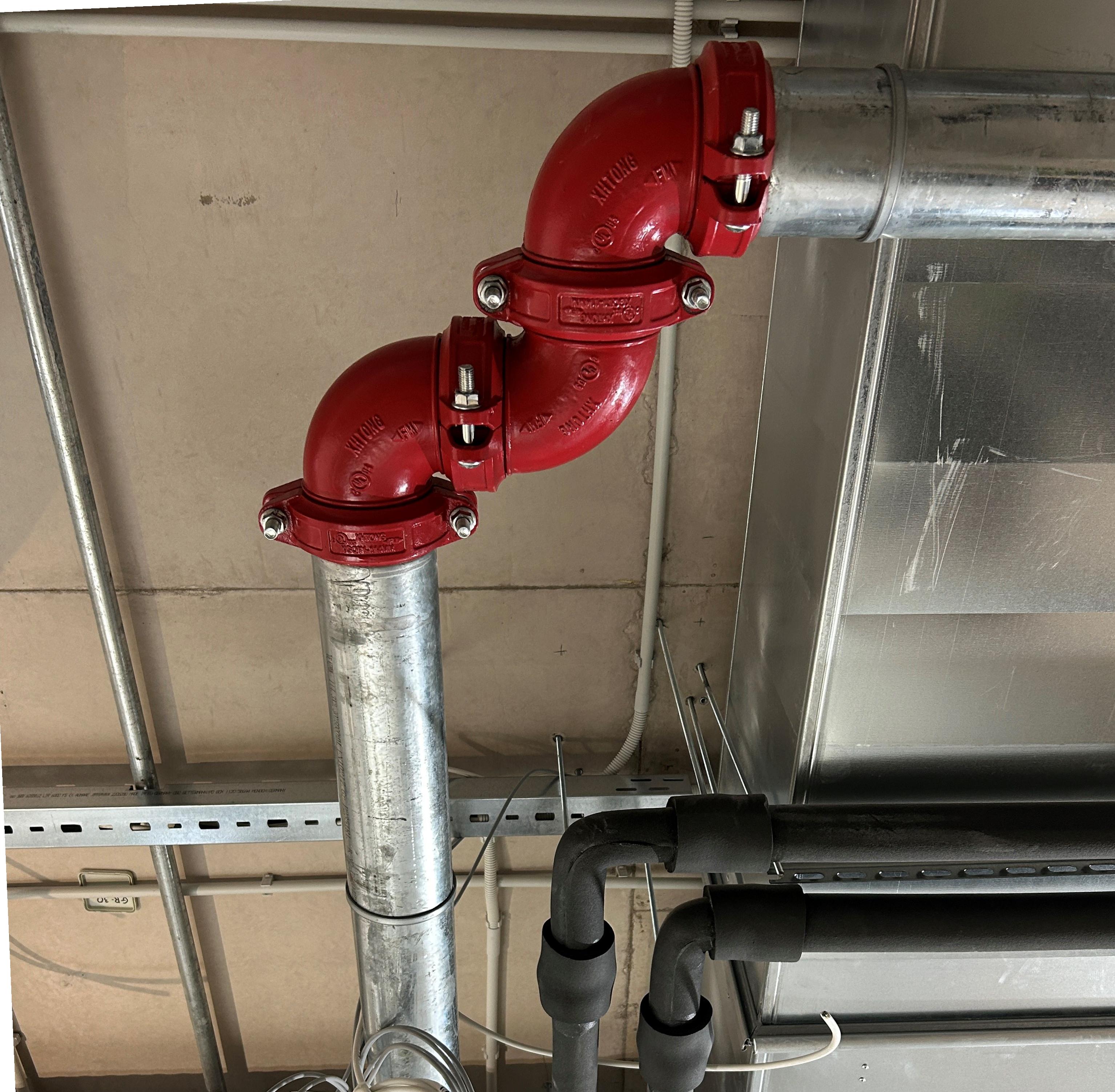

Ei ole küll otse sellesse teemasse, aga ehk isand suvaline selgitab - nägin ühel objektil sellist pilti: Elektriala inimesena arvasin, et küllap jäi toru lühikeseks ja paigaldaja insenerimõte leidis geniaalse lahenduse või on asi milleski muus ja see on siiski projektikohane lahendus?suvaline kirjutas: 10 Dets 2024, 00:17peamiselt vee teemas kommentaarin ... mul on lihtsalt vastav teoreetiline ettevalmistus ja praktiline kogemus

- Postitusi: 6732
- On tänanud: 116 korda
- On tänatud: 151 korda
Re: Poti ja valamu äravool ühes torus
Selge see, aga minu kui elektriinseneri arvamus on, et toru jäi lihtsalt lühikeseks ja toruinsener leidis väga hea lahenduse. Vist on sprinkleri toru.
Arvasin ka ise ühe võimalusena sama. Ilmselt jäid isoleeritud torud ette kulgemisele ja selliste põlvede ja klambritega on hea ka kõrgust muuta. Toed ikka puudu: piisab pumbal pisuke elektrikatkestus (käivitub diiselgenekas) ja see põlv "hakkab astuma" ... võimalik, et see sõlm määratud ka mingiks mõõtekohaks: saab kiirelt lahti, mõõtesõlm vahele, mõõtmine, sõlm kinni tagasi.
