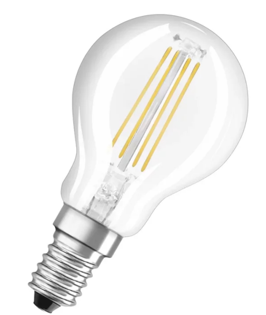

Üldlevinud LED pirnid (need mis välimuselt imiteerivad vanu klassikalisi hõõgniidiga pirne, tavaliselt soklitega E27 või E14) ja nendest eelkõige sellised mis sisaldavad alumiiniumkettale paigutatud ca 10...12 LED'i, on teada tuntud oma väga viletsa töökindlusega. Pole eriti vahet millise tootja omad, kuigi võib leiduda ka asisemaid (täpsemalt ei tea öelda). Kuigi tootjad reklaamivad neid 15 000 või 30 000 töötunniga (mis peaks tagama mitu aastat pidevat töötamist), läheb enamus neist õhtale mõne kuuga, või lausa mõne nädalaga, mõni ka praktiliselt koheselt. Siiski mõni on isegi ka pikalt tööle jäänud (anomaalia?).
Ärasuremise peamine põhjus on KUUMUS selle pirni sees, LED'ide ülekuumenemine. Nende odavate pirnide juures on Hiina masstootjad justkui tahtlikult teinud kõik, et see surm võimalikult vara juhtuks:
1. Nende igas LED'is (füüsilises kristallis) on kõrvuti tüüpiliselt 3 siiret (ehk siis sisuliselt 3 LED'i ühes) mis on omavahel jadaühenduses.
2. Kõik need sellised kolmikud (kokku tavaliselt 10...12 tk) on omakorda ühes järjestikku voolujadas (ehk siis kokku ca 36 järjestikku LED'i). Kui siis 1/36-st läbi põleb, ongi pirn kutu.
3. LED'id on joodetud alumiiniumist pisikesele kettale, mille pindala on kogu sellest jadast eralduva kuumuse jahutamiseks väga ebapiisav.
4. See alumiiniumketas pole isegi soojusjuhtivalt ühendatud pirni tagaosa (kus sisaldub toiteplokike) alumiiniumist koonustopsikuga, neid ühendab miski kokkukleepimise otstarbeline silikoon, mis ei paista küll termopasta moodi.
5. Õhutusavad puuduvad täielikult, nii eespoolne mattplastist valguse hajutamise kuppel kui ka tagaosa koonus koos sokliga on täiesti hermeetilised.
6. Toiteplokike (konstantse voolu allikas) on häälestatud pumpama sellele LED'ide jadale mitu korda suuremat voolu kui vaja, ilmselt selleks et müügipromo eesmärgil saada nii suur valgustugevus kui veel võimalik, ilma LED'e veel esialgu koheselt läbi põletamata.
7. Toiteplokike ise on nii äranuditud primitiivse skeemiga kui veel vähegi võimalik. Igasuguste pinge või voolu kõikumiste vastu pole mingeid kaitseid ega stabilisaatoreid.
8. Toiteploki ühendus LED'ide alumiiniumkettaga (vooluribadega trükiplaadiga selle peal) on tehtud hiina tädi poolt käsitsi jootmisega, korduvalt on see osutunud külmjooteks või siis pirnisisese kuumuse mõjul irdunuks, nii et kontakt katkeb mikroskoopilises mastaabis. Saab edukalt ära parandada suvalise jootekolviga.
Küll aga saab lihtsate meetoditega selliste pirnide eluiga ka pikendada (iseküsimus muidugi kas ära tasub, aga mõni neist lihtsamatest operatsioonidest ehk siiski):
1. Puuri pirni sabaosasse (enne sokliosa) ettevaatlikult mõned peened (näiteks 3mm) avad. Muidugi mitte õues või pesuruumis kasutatavatel pirnidel.
2. Eemalda pirni esiosa hajutuskuppel, nii et õhk pääseb LED'ide plaadile otse ligi. Lisaks suureneb märgatavalt ka kasulik valgustugevus, kuigi külgsuundades samas väheneb.
3. Muuda toiteplokil kontrolleri kiibi juures oleva kahe takisti mõneoomilised väärtused suuremaks, mis vähendab LED'ide jadale antava voolu tugevust 2...3 korda. Valgustugevus väheneb samas kõigest 5...10% võrra, kuid pirni töötemperatuur langeb sellega alla tohutult ja LED'ide iseenda läbiküpsetamise võimalus on peaaegu ellimineeritud. Paraku on seda toiteplokikest raske avada ilma kogu pirni korralikult ära lõhkumata ja nende takistite (SMD) väljavahetamine vajab ka elektrooniku jootekolbi. Ilmselt ei tasu see vaev ära.
4. Kui on 1...2 LED'i pirnil juba läbi põlenud, siis ikkagi eemalda esikuppel ja lihtsalt silda pealejoodetud tina-tilgaga need LED'id (kahe kõrvutise vooluraja servad, need pealekantud isoleervärvist eelnevalt puhtaks kraapides). Valgustugevus küll väheneb, kuna LED'e jääb siis vähem, aga voolutugevus ei tohiks sellega veel liiga tugevaks muutuda, sest toiteplokk on ju CCD. Ülejäänu kõik töötab vapralt edasi veel.
