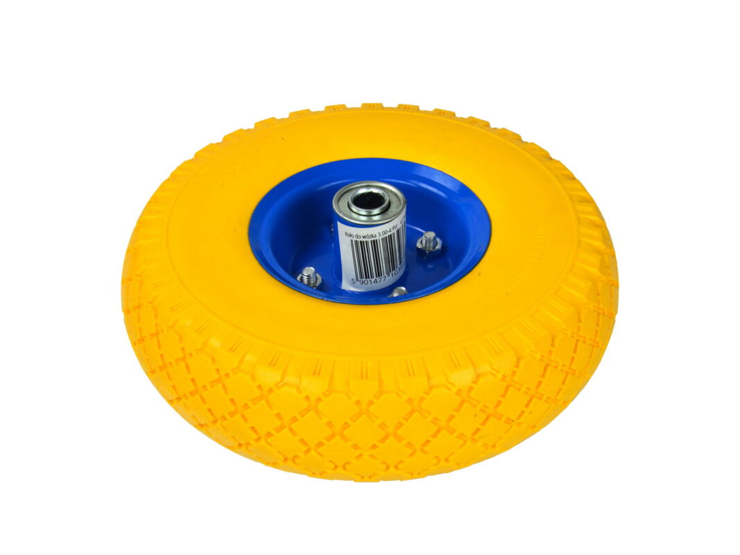

Minu aiakärul on juba aastaid täiskummiga ratas ja ei ole mingeid muresid.
Näiteks selline:
https://www.tooriistad24.ee/karu-ratas- ... kollane-2/
[/quote]
Ja millist infot kompressori kohta sellest postitusest saab? Igasse teemasse oskate oma memunuaarid poetada.
Näiteks selline:
Ja millist infot kompressori kohta sellest postitusest saab? Igasse teemasse oskate oma memunuaarid peotada.
kaimagk, kui sinu jaoks infot pole, siis keri edasi ja ära hädalda. Minu jaoks oli vajalik.
