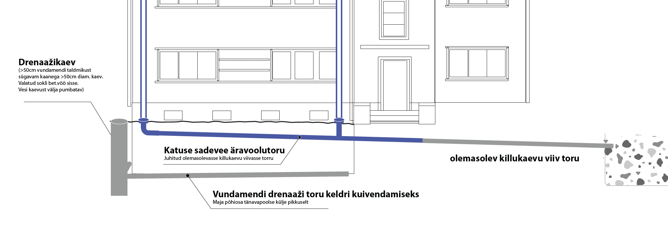

oskate ehk soovitada pisikest pumpa 40cm diameetri ja u2,7m sügavasse drenaažikaevu (vt pilti)? Käivituma peaks see automaatselt ainult veetaseme teatud tõusu korral (mida juhtub vast kuni 10x aastas).
Need paarikümne cm juhtme otsas oleva ujukiga pumbad ei tundu nii kitsastesse oludesse sobivat - pump peaks kuidagi muud moodi aru saama, et veetase kaevus tõusnud. Samuti peaks pumbale olema sobilik ka niisama jõude seista ja ainult vajadusel käivituda.

Kas siis pehme voolikuga ülesvool (et pump tõstetav jääks) ja pehme voolik kaevu maapinna lähedale jääva seina kaudu maja sadevee äravoolu suunata (vt. pilti orig. postituses)?

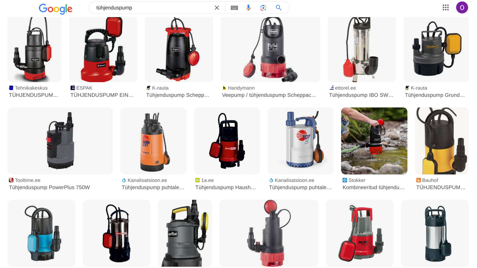

Pumba ostja peab tutvuma pumpade ehitusega, sest mitte kõigil pumpadel ei läbi vesi mootorit.
Enamusel müüdavatel odavpumpadel on veeväljund otse labaratta kõrgusel.
Kui paljudel pumpadel näed mootori sundjahutust?
https://www.google.com/search?q=t%C3%BC ... 20&dpr=1.5

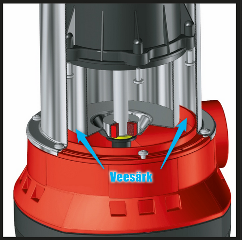

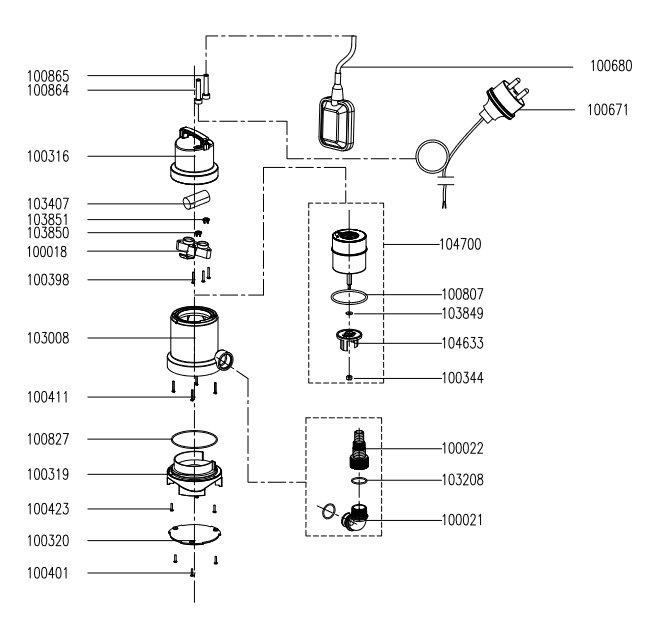

Kõigil sukelpumpadel, mis minu näppude vahele on sattunud (k-rauta Faxed jne.), on mootori ümber veesärk olnud.
Sinu viidatud otsingutulemuse esimese pumba SCHEPPACH SWP800-2 diagramm:
pumbakorpuse 103008 diameeter on tunduvalt suurem, kui mootori 104700 diameeter

Haruta mõni laiali, saad teada. Ja milleks sinu arust ujukid pumba küljes on? Ujuk jätab pumba enne seisma, kui pump kuivale jääb.
