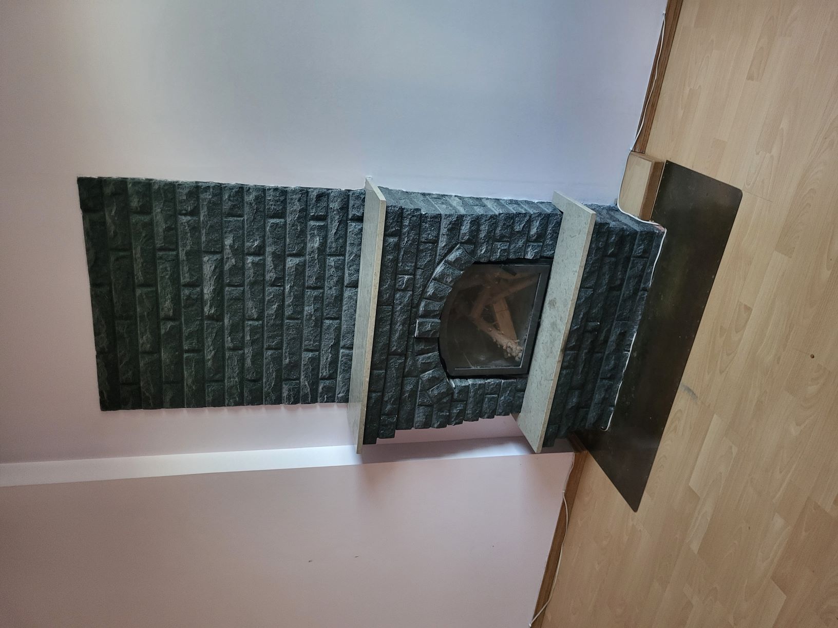

Tere kõigile
Ostsime korteri 1959 aastal ehitatud majja, kus on pildilolev kamin. KAmin peaks olema ehitatud ca 20-25 aastat tagai. Väidetavalt ei tohi seda kütta, kuna on valesti ühendatud, mitte korstnalõõri vaid ventilatsiooni ning eelmine omanik seda kütnud pole. Lisaks olevat majal korstnad kehvas seisus, pitsid lagunevad ning keegi teine majas ahju/kaminat ei kasuta. Seetõttu soovime seda välja lammutada. Kuid sellega seoses tekib küsimusi.
Kas see võib olla samas ka toestaja seinale? Mida peab jälgima või kust saab teada, kas selle võib lihtsalt välja lõhkuda? Kas nende kivide ja sisuga on kellelgi midagi peale hakata või peaks viima otse jäätmejaama? Kas on veel mingeid tähelepanekuid, mille peale ise ei oska tullagi?
Tänud kõigile juba ette, kes oma aega panustavad kaasamõtlemisele. (:

Pilt?

Vabandust, pildi lisamine osutus keerulisemaks, kui arvasin :D

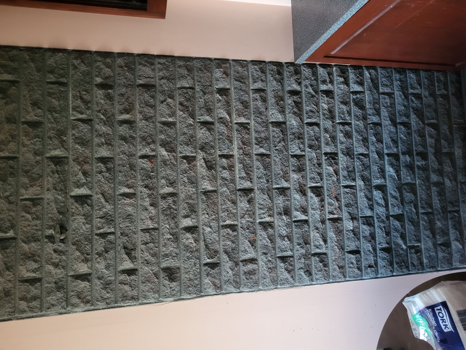

Ja teiselpool seina:

Usun, et see töötu kamin on täiesti koondatav. ;)

Miks sellist asja peaks välja lõhkuma kui uue kamina ehitussoovi ka pole (saan niimoodi aru)? Korteri sisustuselemendina täiesti ok kui ehitustöö on kvaliteetne. Klaasluugi taha installida veel vana telekas, kuskaudu Telia kaminaprogrammi vaadata ja elu nagu lill.. :wave:

Kuna see ei tööta, siis ei näe mõttet seda hoida. Võtab asjatult ruumi niigi väikses toas. Küsimus ongi, kas selle lammutamiseks on vaja mingit luba? Mis probleemid võivad tekkida lammutamisega? Ja kas on võimalus, et kamin saaks kuskil mujal oma elu edasi elada?

Küttesüsteemi muutmine vajab projekti ja ehitusluba . Kui see kamin on seal vales lõõris ja seda ei kajastu projektis, siis võib lihtsalt ära lammutada ja lõõri taastada.

Luba lammutamiseks otse pole vaja, kui tahad KOV asjatu paberimajandust toita siis võid teatise sinna saata.
Taaskasutamiseks lammutamine on üsna raske, eriti nende ilukividee puhul aga võimalik.

Võid ju vaadata, kas ehitisregistris on kamina kohta mingi märge. Ilmselt on seal endiselt ahiküte ja kamin on omavoliliselt asemele ehitatud. Ehk siis KOVi teavitamine kamina lammutamisest on täiesti asjatu ja pigem ebasoovitav.

Kirjutasite: "Väidetavalt ei tohi seda kütta, kuna on valesti ühendatud, mitte korstnalõõri vaid ventilatsiooni ning eelmine omanik seda kütnud pole. Lisaks olevat majal korstnad kehvas seisus, pitsid lagunevad ning keegi teine majas ahju/kaminat ei kasuta. Seetõttu soovime seda välja lammutada"
Seega argumendid selleks, et kamin välja lõhkuda on väidetav valesti ühendatus ja see, et korstnapitsid on lagunenud :O Mina soovitaksin enne lõhkuma hakkamist (sellise kamina hind on täna ~4k€!) lasta uurida, kas kamin tõesti valesse lõõri suunatud, kas õigesse lõõri suunamine on võimatu ja kas korstende taastamiseks ühistul mingit plaani ei ole(?) (Ka ventilatsiooniks kasutatava korstna pitsil ei tohiks niikuinii lasta laguneda).
Tegemist tundub olevat ilusa ja kvaliteetse küttekoldega. Lisaks elusa tule tegemise võimalus eluruumides on IMHO absoluutselt säilitamist väärt. Imestan, et keegi siin sellele viidanud ei ole.

Algaja_nr.287 kirjutas: 24 Okt 2024, 14:37 Mina soovitaksin enne lõhkuma hakkamist (sellise kamina hind on täna ~4k€!) lasta uurida, kas kamin tõesti valesse lõõri suunatud, kas õigesse lõõri suunamine on võimatu ja kas korstende taastamiseks ühistul mingit plaani ei ole(?) (Ka ventilatsiooniks kasutatava korstna pitsil ei tohiks niikuinii lasta laguneda).
Mul oli sama mõte aga laiskus ... ootasin, et keegi teine 8).
Ilus viimistlus ei taga veel sisulist kvaliteeti ... et õigesti tehtud ja töötab.

Ei pruugi see meeldiv kamin sobida uue meeldiva disainiga. Ongi raske mul arvata, kuhu see meeldivalt sobiks. Kui sinna ei sobi, siis ei ole seal tal ka väärtust.

Käis vaatamas targem inimene ja ütles, et mõttetu kivihunnik, pole isegi korralikku sisu ja kivid pole ka väärt ehk tavaline tellis. vähemalt polesiis kahju tee täiteks saata.
Kui see oleks toimiv, siis ma isegi ei kaaluks lammutamist, aga hetkel võtab ruumi ainult ja nii ilus ta ka pole, et niisama butafooriks jätta tuppa 🙃

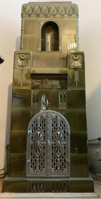

Lummav on vaadata, kuidas ahjude "päästearmee" võitleb kõigi küüntega iga kivi säilitamise üle ja ikka puutumatu sisustuselemendina.
Ometiks on ka pildil lisatud ahi pakkuda ja oma varasemalt kohalt lahkunud. Kurja küll, mis inimesed küll.
