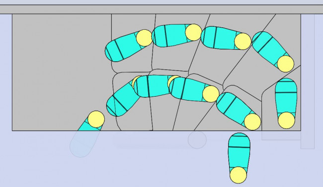

Pinnad on sirged, aga ruum ise trepi jaoks on ekstreemselt väike. Saaks teha küll ka vertikaalse teljega keerdtrepi, aga see ei ole nii huvitav (tegemise mõttes) kui kaldus teljega trepp. Standardsel 0°'sel on lihtne, astmete vaheline nurk on konstantne. Kaldsel aga muutuva nurgaga, et tahada ühtlane astmete vahe horisontaalplaanis. Joonist ei ole raske teha, aga leia aga vastavat valemit astmete nurgamuutuste tarvis. (Kui sellist üldse treppide kohta olemas on)

RaJy kirjutas: 10 Okt 2024, 19:02 Pöördega nn ühejalatrepp ei ole just lihtne lahendada. Ühtset valemit ei olegi - ise olen ühe teinud ja joonistasin ikka päris mitu päeva enne kui joonis valmis sai. Anna ka ava mõõdud (laius; pikkus; kõrgus), äkki mõtled tiba üle ja võimalik ka lihtsam lahendus

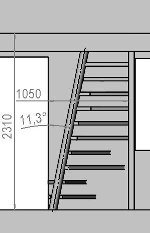

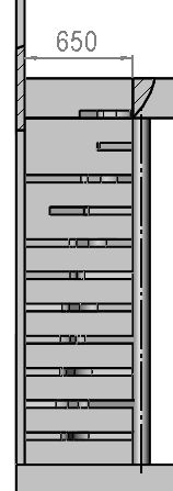

Trepi sügavus hor suunas max 1050, kõrgus põrandast põrandani 2310, ava laius 650, 12 astmevahet (astme kõrgus 192,5)
Praeguses lahenduses (kaldus telejega) telje kaldenurk 11,3°, "kogupööre" 90°.
Astmetevahelised pöördenurgad on allosas ca 5,5°, ülal ca 10°, vahepealsed proportsionaalselt ära jagatud. Astmetevahelised nurgad ongi põhiküsmus, millele hetkel vastust otsin. Et mis määraks allosa ja ülaosa nurkade suhte ja kas vahepealsed jagada lineaarselt või on miskit kavalat valemit. Eesmärk siis peaks vist olema, et horisontaalplaanis astmete toetuspinnad oleks enam-vähem võrdse suurusega.

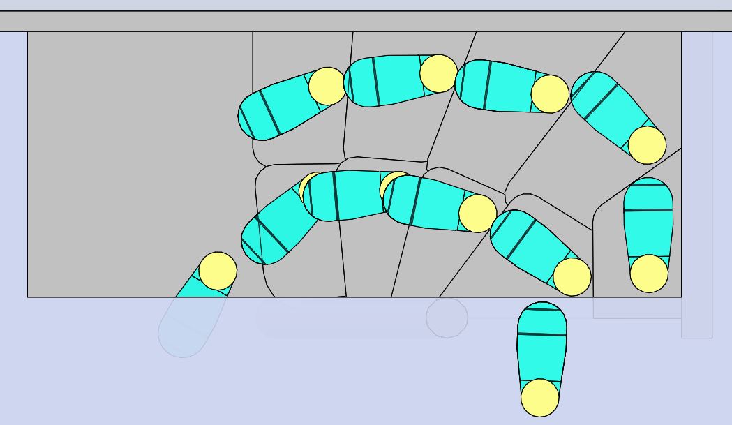

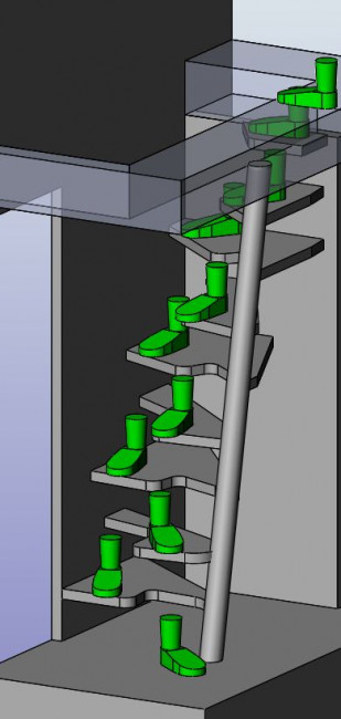

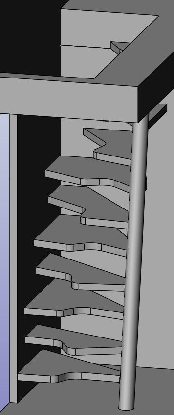

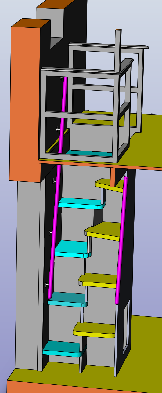

Esimene versioon oligi üks aste vähem, aga praegusega tulid üemise ja alumise viimase "päris" astme asukohad sobivamad. Saaks võtta 2 astet vähemaks, aga siis oleks astme kõrgus juba 231 mm, vist liiga palju? Praegusega jääb jala min toetuspinna pikkuseks ca 150 mm, mis see reaalne veel toimiv min oleks?
Hetkel paigutus selline, astmete "disain" vajab veel parandamist.
11,3 kraadi on siis jah posti telje kaldenurk vertikaali suhtes. 0-kraadise kaldega oleks veidi lihtsam teha, aga see variant tundub huvitavam.

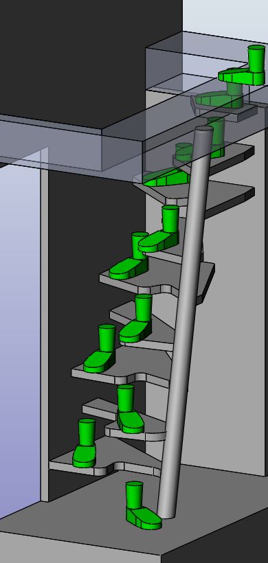

Ärge pahandage, kuid mul pani see viimane pilt filmi jooksma. Olgu, veidi rohkem napsisena saab sellest trepist alla üsna kähku, aga samas olekus trepist üles minekut ei hakkaks üritamagi, vaid oleks ennetavalt ostnud lemmiklooma poest suurema koera jaoks mõeldud pehmema aseme. Kelle trepist ülesmineku üritust see pehme kott ja mina trepi all koerakotil ikka segab. ;)

Urmas kirjutas: 11 Okt 2024, 22:26 Ärge pahandage, kuid mul pani see viimane pilt filmi jooksma. Olgu, veidi rohkem napsisena saab sellest trepist alla üsna kähku, aga samas olekus trepist üles minekut ei hakkaks üritamagi, vaid oleks ennetavalt ostnud lemmiklooma poest suurema koera jaoks mõeldud pehmema aseme. Kelle trepist ülesmineku üritust see pehme kott ja mina trepi all koerakotil ikka segab. ;)
Käsipuud ikka mõlemale poole, ega ise ka vist ei julgeks muidu üles ronida :)

Programm on Solidworks, puhas mehhaanika CAD, ehitusjooniseid sellega tegelikult kuigi mugav teha ei ole, puuduvad igasugu "põhjad" ja libraryd, mis ehituse BIM'des olemas.
Võtan siis 2 astet vähemaks ja keskendun astme max pinna saamisele. 260 mm muidugi välja ei võlu, aga tsipa rohkem ikka annab.
Alla tahaks tulla ikka nägu ees.

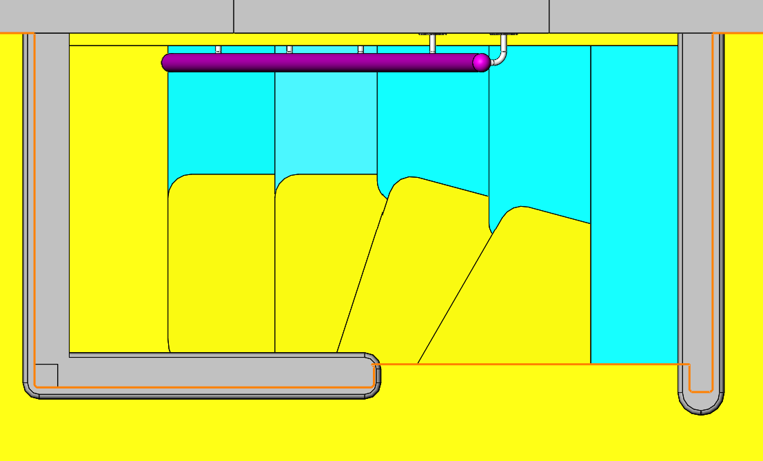

231 mm astmekõrgusega sai astme pikkust nüüd tsipa inimlikumaks. Igale poole küll 260 ei õnnestunud, 200 + aga küll.
