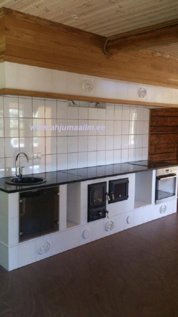

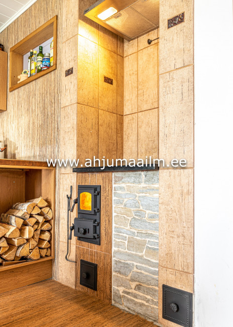

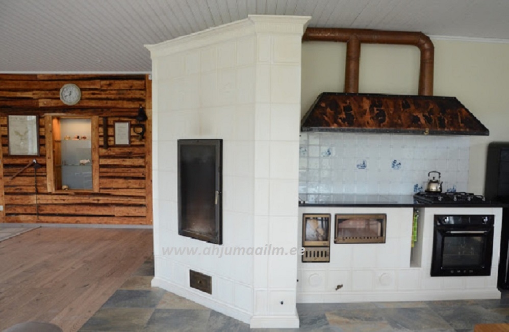

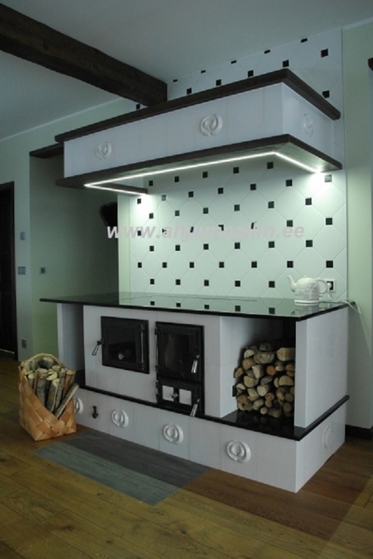

Mõneb Ahjumaailma kubuga pliidid.
KUBU 1.jpg (44.95 KiB) Vaadatud 7422 korda
