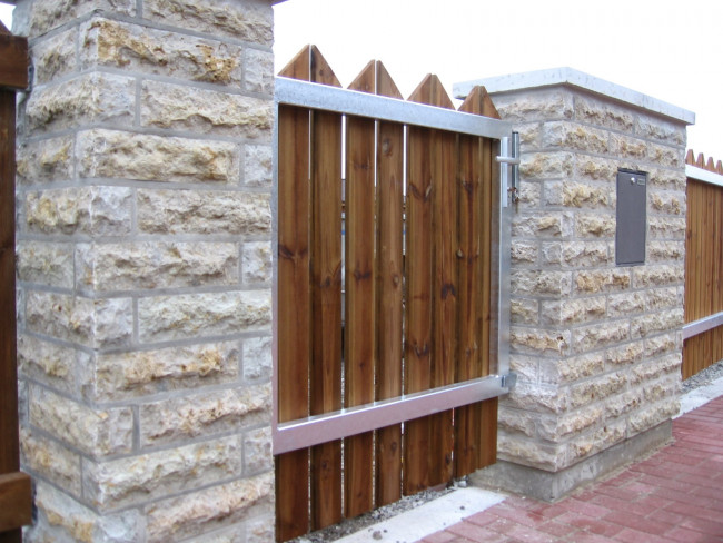

Tere, kui kõrge peaks olema lintvundamendi taldmiku sokli kõrgus maapinnast dolomiidist tellistega laotud väravapostide korral? Kas võib ka maapinnaga tasa olla, et 1 rida algab kohe nö tänavakivide tasemelt? Pilt näitena.

Nagu fotolt näha siis posti ülemine osa on kuiv aga alumised read ei ole. Kumb kivi talub külmumist paremini, kas märg v kuiv?
