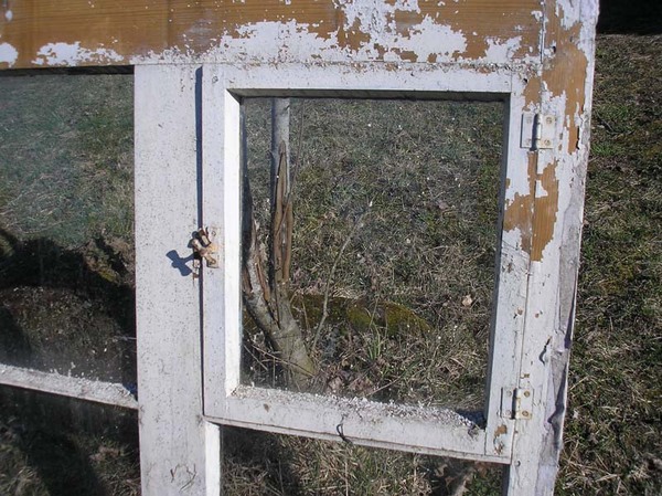

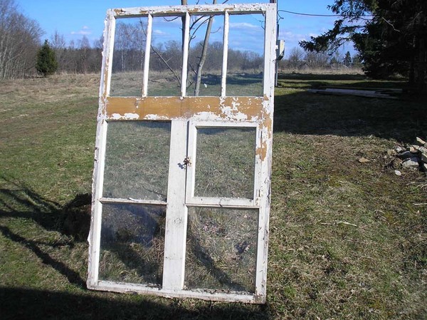

See on üks näide "ajaloolise mälu" puudumisest.
Kui oli vaja, et puupliidikubu tõmmata saaks ja õhku sisse tuleks, siis avati õhuaken.
Õhuaknaid on veel näha vanadel majadel.
See oli eraldi väike avatav ruut aknas:
Kuna aknaraam võis talvel kinni jäätuda ja seda oli vaja ka talvel avada, siis õhuaken asus alati kõrgemal aknalauast.
