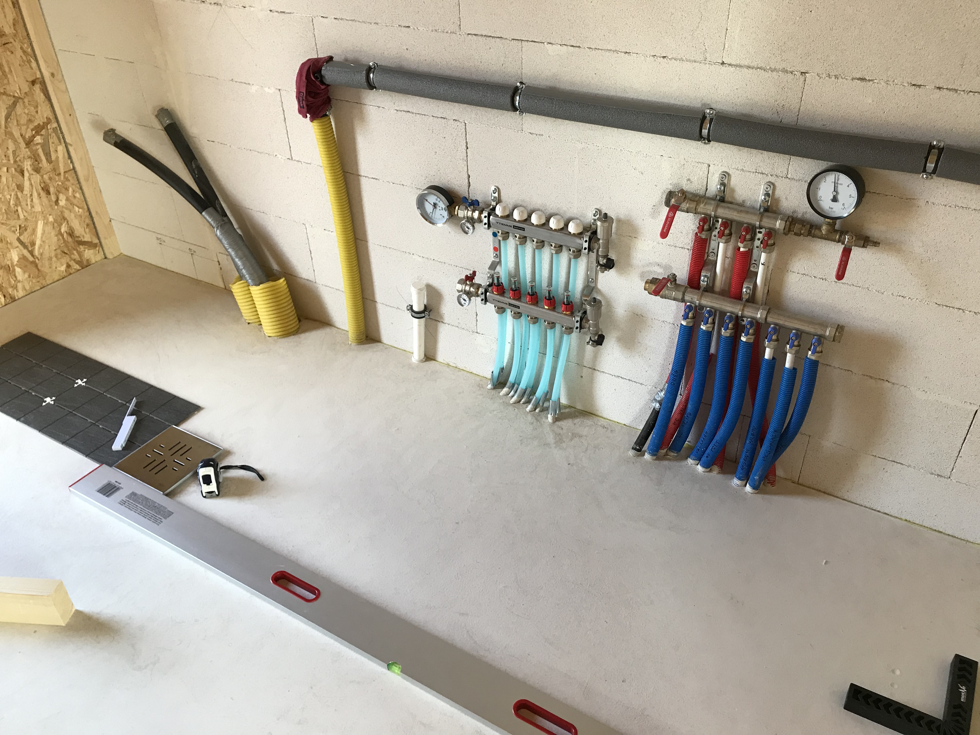

Oleksin väga tänulik kui keegi annaks mulle nõu kuidas viimistleda tehnoruumi seinaäär, mis on täis torusid, aga plaate sinna panema ei mahu.
Lisatud fotol olev tehnoruum saab hüdroisolatsioonikatte, trapi, kaldega põranda ja keraamilised plaadid viimistluseks.
Murran pead mida peale hakata bauroc seina ääres kuhu keraamilisi plaate torude taha ei mahu panema, sest torud asuvad liiga seina lähedal.
Hüdroisolatsioonimastiks peab tõusma ka natuke seinte peale, aga kuidas viimistleda torudega seinaäärset piirkonda (kuni 10cm põrandast)?
Mida teie teeksite?
Ette tänades!
Tehnoruumi seinaäär torudega

tee kastid ümber

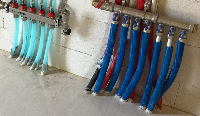

Pildi pealt paistab, et kõik torud on seinast eemale painutatavad kui lased kollektorid seina küljest lahti.

Isegi kui torude taha plaadid panna näeb see pusa ikkagi väga silmariivav (pehmelt öeldes) välja.
Viisakamaks saab ainult siis, kui kollektorikapp peale panna, et kollektoreidki näha poleks.
https://www.google.com/search?newwindow ... gLegQIDBAB
Õige oleks neil algajatel torumeestel lasta see porno lahti lõhkuda ja torud viisakalt panna.

Enamus torusid annab eemale painutada, kollased jämedad kõrid võiks põrandaga tasa lõigata. Kui need suubuvad teise otsaga pinnasesse, siis on ka trapi eest.

või kui ei taha mingit väljaulatuvat kasti, pane roovitus seina ja too terve sein OSB’ga eemale, niiet torud jäävad seina sisse. Kraanide kohale tee luuk. Veidi drastiline küll, kuid tulemus on kindlast kõige viisakam. Üks OSB sein paistab seal juba nagunii olevat.

Muidugi on hullemaid tehnoruume aga vaevalt nende omanikud plaanivad toruvahesid plaatima hakata ja sellise pisiasjaga oma pead ei vaeva.
Kui torud on esindusruumi juba paigaldatud, siis võiks ka vastavalt viisakas väljanäha.

Sai ka kunagi sama kohaga tehnoruumis hetkeks pead vaevatud. Lõppes sellega, et sai põrand viisakalt kuni torudeni ker plaaditud, torude ümbrus ja tagune vedela tasandusseguga ker plaatide pinnaga viisakalt tasa valatud. Rohkem pole ei ise ega ka külalised seda pikemalt (nõutult) vaadelnud :D

Läksin seda teed, et valasin tasandusseguga torude taha samuti, kogu põrand kalletega trapi suunas. Torude ümbruse isoleerisin Kiilto XPU-ga. Ja peale hüdroisolatsioon Kiilto toodete süsteemis.

Läheksin sama teed: panna keraamilised plaadid kuni seinani kus võimalik ja torudeni, ainult et mõtlesin täita torude taguse ja vahe keraamiliste plaatide vuugiseguga.

Kaste ei hakanud torude ümber tegema kuna tahan, et kõik torud asuksid samas ruumis, mille põrandal on kalded trapi suunas.
