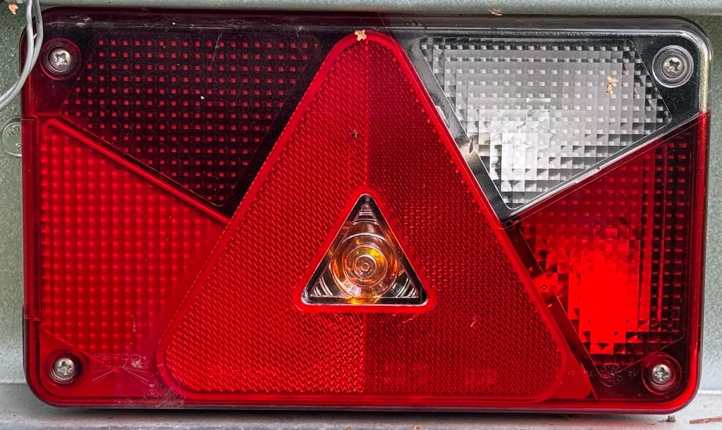

Tuli hetkel selline:

A23 kirjutas: 19 Aug 2024, 17:10 Tundub loogiline, kuigi sel juhul peaks olema see 13-7 adapter, mis tarnija poolt kaasa anti, illegaalne.
Kas haakekonksu paigaldamisel ka haagisetulede moodul paigaldati, et haagise hõõgpirnid autot üle ei koormaks?

A23 kirjutas: 19 Aug 2024, 17:57 Ikka jah, originaalmoodul sai pandud, aga ei taibanud kohe 13-pinnist süsteemi panna. Nüüd ümbertegemine läheks 250€ ja pool päeva.
Tagurdamist sai kursustel harjutatud küll, saab hakkama.
Kui on originaalmoodul, siis sellel on kõik vajalikud väljaviigud olemas, ning on vaja vahetada ainult pistikupesa juhtmetega ja moodulit ennast vahetada ei tohiks vaja olla.

A23 kirjutas: 19 Aug 2024, 20:05 Pistiku vahetamisest üksi ei piisa, nagu Pingi postitusest selgus, siis tuleks ka tagatuled ära vahetada, mille ei oleks tagurdustulesid. Ja järgmisele autole paneks nagunii juba 13-pinnise pesa, siis hakka kärul jälle tagasi vahetama.
Mul olid varem sarnased tuled nagu sinu pildil ja kui mälu ei peta, siis tagurdustuledes ei olnud originaalis pirnigi sees. Tol ajal kui olid need suured kandilised, mul küll ülevaatusel probleeme ei olnud.
Eks lähen nii "peale", näis, mis saab. Võimalik, et töökaaslasele sattus mingi eriti "püüdlik" ülevaataja.
