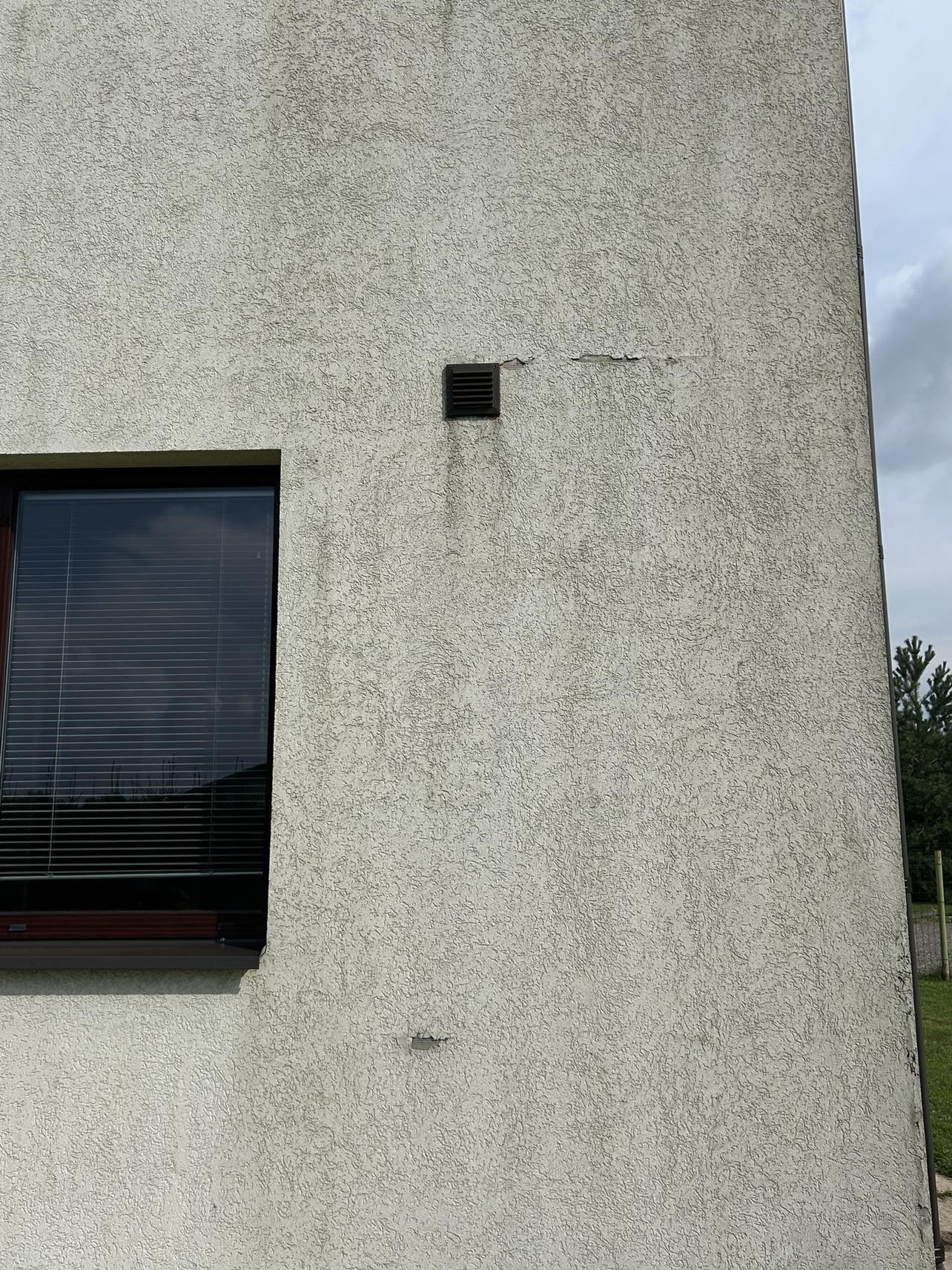

Kuna ma tean ehitusest sama palju kui keegi teine mõnest asjast, millest ta ei tea midagi siis uurin targematelt.
Maja fassaad näitab väsimusemärke. Väikesed laigud, natukene murenemists. Esimene krohvi(?) kiht mureneb, all on mingi võrk. Kuidas siin käituma peaks - kas võetakse kogu majal olemasolev kiht maha või annab seda ka kuidagi lappida? Selline väsinud näeb välja just üks maja külg, mitte maja tervenisti.

Tavaliselt pestakse pind alustuseks ära aga kui siin juba võrk kohati paistab ja niisama on mõrane, siis võib korraliku pesu käigus kogu kattev kiht eemalduda.
Ehk enne uurimist ei oska keegi öelda, et milline on erinevate etappide tulemus.

Enne korralikku fassaadipesu (kemikaalidega) ei ole seal midagi teha

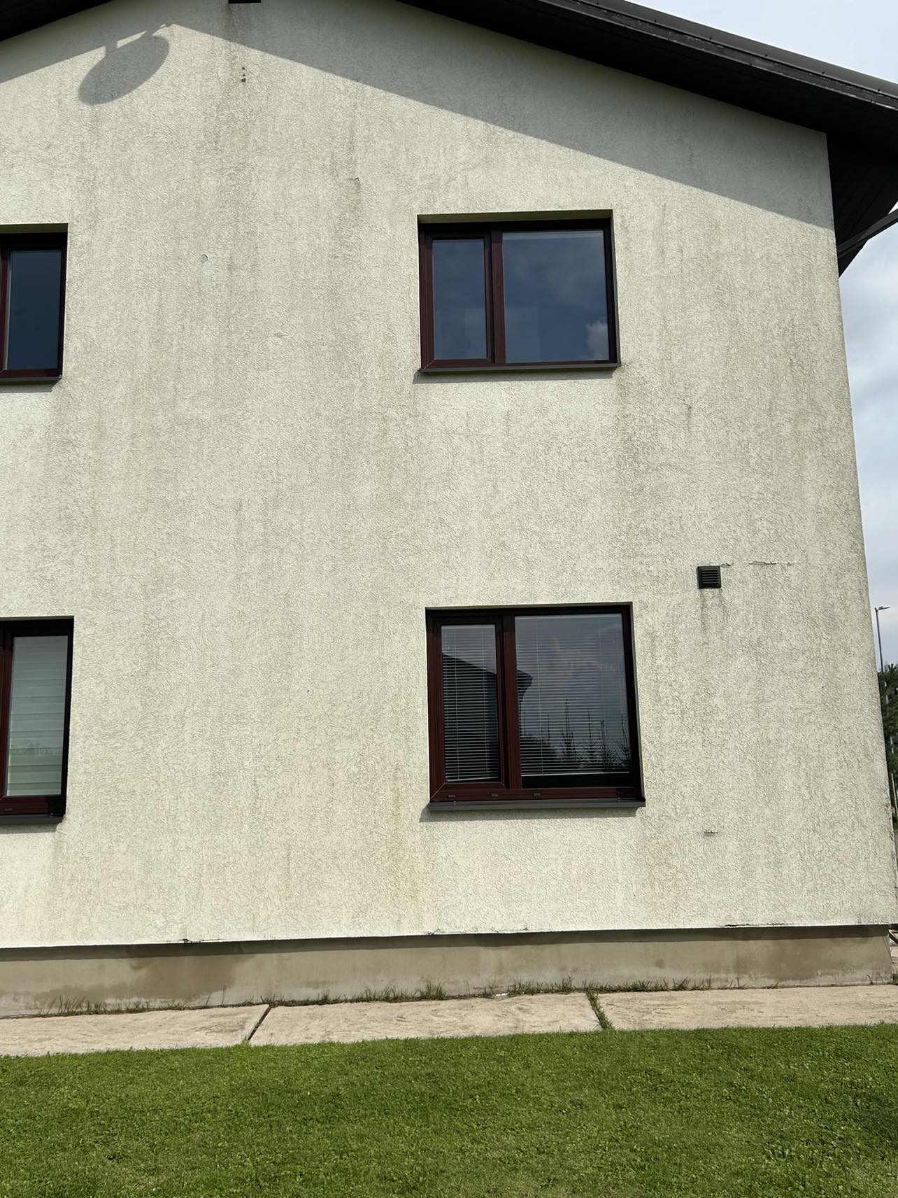

Pildilt on ju selgelt näha, et fassaad on määrdunud ja tõenäoliselt siiski mitte üks sein vaid kõik
Krohvifassaadi "eluiga" sõltub otseselt valitud süsteemist ja HOOLDUSEST - see on kirjas HOOLDUSJUHENDIS (mis ja kuidas ja mis intervalliga jne) ja iga normaalse projektiga kaasas
Hooldus max 4a tagant
Ja isegi korralikul teostusel / korralike materjalidega / korralikul hooldusel ikka 20a järel vajab "värskendust"
Kui antud fassaad on nt 10a hooldamata siis esmalt puhtaks, parandused, viimistlus
Ja ikka kõik seinad

Kui fassaad puhtaks pesta, lahti tulnud kohad parandada, siis parandatud kohad jäävad nagunii eristuma üldisest pinnast. Ei piisa ka kogu otsaseina ülevärvimisest, sest pildi pealt tundub, et päike särab ka mingil hetkel seinale ja teatud nurga all toob päike parandatud koha eriti esile. Fakt on see, et lahtitulnud koht tuleks igal juhul parandada, et edaspidi sademed ei satuks krohvi ja aluspinna vahele.

Siinkohal kaldun olema Urmasega ühte meelt - paigatud püksid ei saa üldjuhul olema samaväärsed uutega. Kuigi välistatud ei ole erandid.
Kui arvestada maja vanust, siis ehk võiks fassaadi uuenduse teha selliselt, et kleepida peale 50 või 100 mm soojustust ja see uuesti viimistleda. Siis oleks 2 in 1 - täiesti uus fassaad ja maja ka endisest tunduvalt soojapidavam.

Lisasoojustamisega KROHVI PEALE võiks olla ettevaatlik...
Tasuks konsulteerida piirdetarindeid tundva spetsialistiga

vuuk kirjutas: 10 Aug 2024, 17:02 Kui arvestada maja vanust, siis ehk võiks fassaadi uuenduse teha selliselt, et kleepida peale 50 või 100 mm soojustust ja see uuesti viimistleda. Siis oleks 2 in 1 - täiesti uus fassaad ja maja ka endisest tunduvalt soojapidavam.
Pildi järgi kaldun arvama, et maja fassaad on kerge renoveerimise juba läbinud ja mingi kiht soojustust on olemas. Võin vabalt ka eksida, et tea täpselt.
Just seda ma mõtlesingi, et lisasoojustamine olemasoleva SILS süsteemi peale...

Fassaadipesu ja siis krohviparandused ning sama tooni värviga üle värvida.
