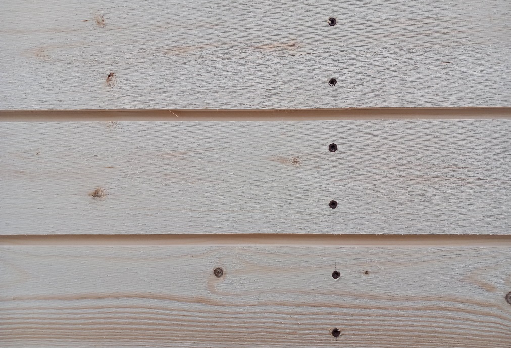

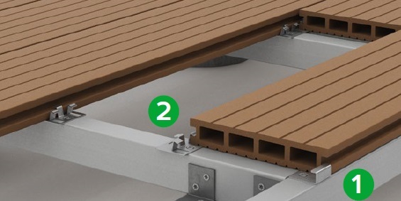

Re: Nael või kruvi?
Tegin kunagi ühe terrassi ONEWOOD WPC LIGHT puitplast laudadest vastavalt tootjajuhendile. Kõik roostevabad kruvid ja klambrid (roostevabad) olid komplektis. Paisumisvahed vastavalt töö tegemise ajal olnud temperatuurile.
Põhiline kinnitamise lahenduse pilt juhendist:
Tuulekasti lauad ja voodrilauad on saanud viimasel ajal kinnitatud väiksemate peadega ja värvitud terrassilauakruvidega. Väike pea, et vähem silma häiriks. Värvitud lauaga võimalikult samas toonis, et lihtsam oleks pärast üle viimistleda. Väiksemate peadega on Hammerjack-i terrassikruvid. Arvan, et kui terrassile tootja kinnitusel sobivad, küllap siis piisab kinnitusvahendi tugevusest ka fassaadile ja tuulekastile.
Erinevate naelte ja kruvidega olen teinud murdmiskatseid. Mõned näited:
kandiline 2 mm tsingitud nael ja Paslode 3,1 x 90 mm nael purunes 6 korda edasi tagasi murdmisel.
Enamik kruvisid, sh ankrukruvid kannatavad ja murdmist 1... 2 korda. Prebena 100 mm püssinael - 2 korda.
HJ ja Janere ankrunaelad samuti vaid 2 korda... .
Kogemusi ka selliseid, et kiiremad ja efektiivsemad "poisid" on pannud fassaadi- ja tuulekastilaudu püssiga paugutades 1,5 mm liistnaeltega nii, et vaata ja imesta. Aasta pärast, muidugi pilt tulemusest mõnevõrra erines algsest, aga see selleks. Liistunaela eelis muidugi seisneb selles, et selle pead praktiliselt olematud ja seeläbi ei ole näha, kui naelaread kõverad. ...

Vuuk, selist lauda ma paningi ja samamoodi. Aga servalaud on umbeset materjalist ja selle kinnitasin otse läbi, 600 sammuga umbes.
AHV, suured on need pead ja koledad. Komposiiti need ise ei tungi, tegin peale augu ette. Saab tasa lasta küll, aga 5mm pea on ikka voodrile ülemõistuse Ega sa lehist pane, et nii röögatuid kruve vajad!

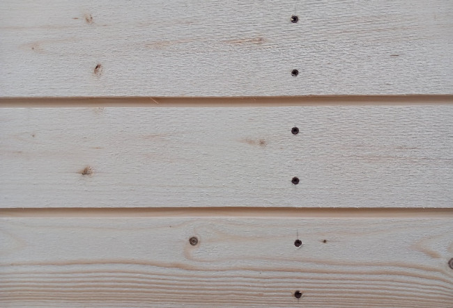

vuuk kirjutas: 29 Juul 2024, 06:49 Tegin kunagi ühe terrassi ONEWOOD WPC LIGHT puitplast laudadest vastavalt tootjajuhendile. Kõik roostevabad kruvid ja klambrid (roostevabad) olid komplektis. Paisumisvahed vastavalt töö tegemise ajal olnud temperatuurile.

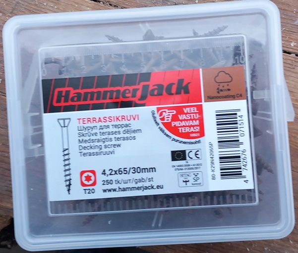

Äkki viskad lingi milliseid oled kasutanud?
https://hammerjack.eu/kinnitusvahendid/ ... k29n42065p
Korralikus plastkarbis.

Kas seda on võimalik kuidagi mõistlikult lahti ka võtta? Ühe laua vahetamiseks näiteks.

Isegi täispunniga saab, kui väga vaja, ühe laua kätte, kui mitu kõrvutiolevat lauda "lahti päästa". Oletan, et poolpunniga käiks lihtsamalt, 2 ... 3 laua vabastamisega saaks eeldatavalt ühe vahelt kätte.
