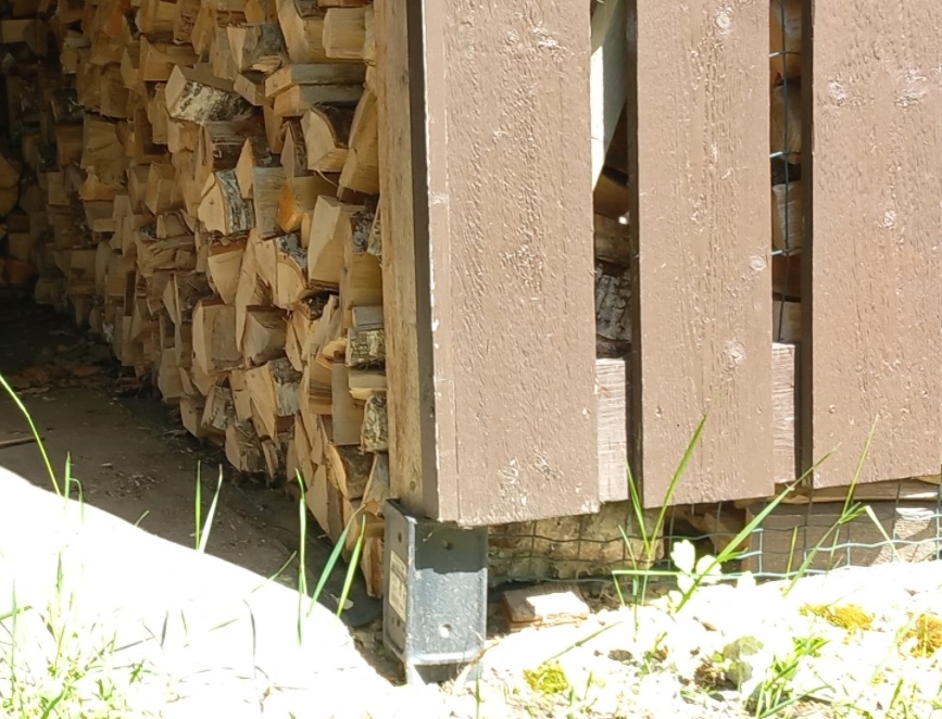

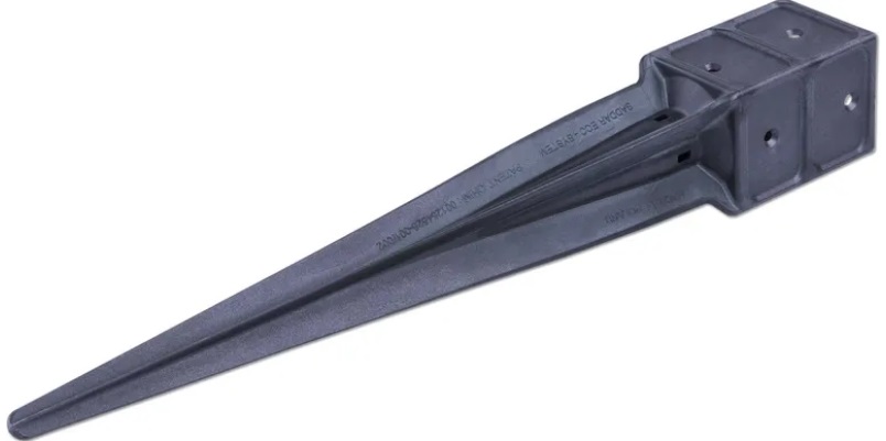

Mul üks kuurike tehtud katse-eksitus-meetodil plastikust postijalgadele:
Pole 8 aasta jooksul ukse avakülje post oma kohalt veel plehku pannud.
Eks nende postijalgade paigaldamisega oli üksjagu jändamist - kippusid jonnima, kuna maa sisemus pehme liiv just polnud.
Teemaalgatajal tegelikult täiesti asjakohane küsimus. Vastu seina laotud puuriidad avaldavad päris head survet. Kui ukse kohalt alumine vööpruss läbi lõigata ja piisavalt tugevalt maa külge ei ankurda, siis lükkab horisontaaljõud alt seina paigast ära nagu naksti.
See vööpruss seal ukse all on tülikas ka sellepärast, et ei saa puid mugavalt käruga sisse sõidutada.

vuuk kirjutas: 03 Juun 2024, 13:10 Mul üks kuurike tehtud katse-eksitus-meetodil plastikust postijalgadele:
Pole 8 aasta jooksul ukse avakülje post oma kohalt veel plehku pannud. ...
Kasutasin ka prooviks plastjalgu savipinnases (lageda taeva all) aga mõne talve pärast olid paljud lõhki läinud.
Plast oli täielikult maa sees ja vist siis mööda posti valguv vesi jäätus jalas ja pressis selle lõhki.

@Ping, hea teada.
Järelikult tuleb puurida vee väljavoolamiseks üks auk ja ei tohi olla nii sügaval maa sees. Eriti kui katust selle kohal ei ole. :hello:

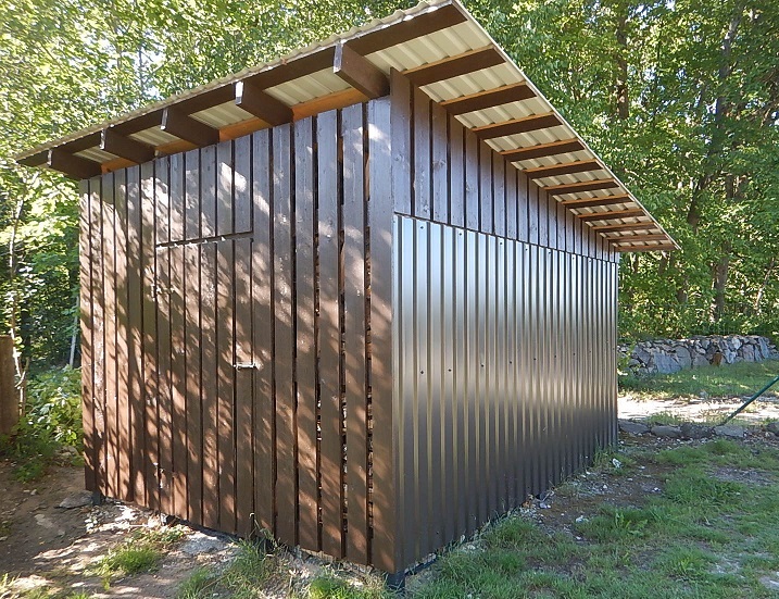

Võrk sai pandud mitmel otstarbel.
Sel konkreetsel kuuril on 3 seina kaetud profiilplekiga. Ainult esikülg on hõre laudis.
Et puud ladumisel plekile mõlke sisse ei lööks, sai aretatud karkassi sisekülge üleni aiavõrk.
Aiavõrgu idee tuli sellest, et kõige esimene aed sai lolli peaga tehtud vaid 1,2 m kõrge. Tuli suure lumega talv ja koerad marssisid rõõmsalt üle aia. Ehitasin siis ümber ja tegin 1,5 m kõrguse. Võrku ära ei visanud ja seal saigi sellele leitud uue otstarbe. Lisaks on see hea selleks, et aitab hoida seinte ja puude vahel tuulutusvahed.

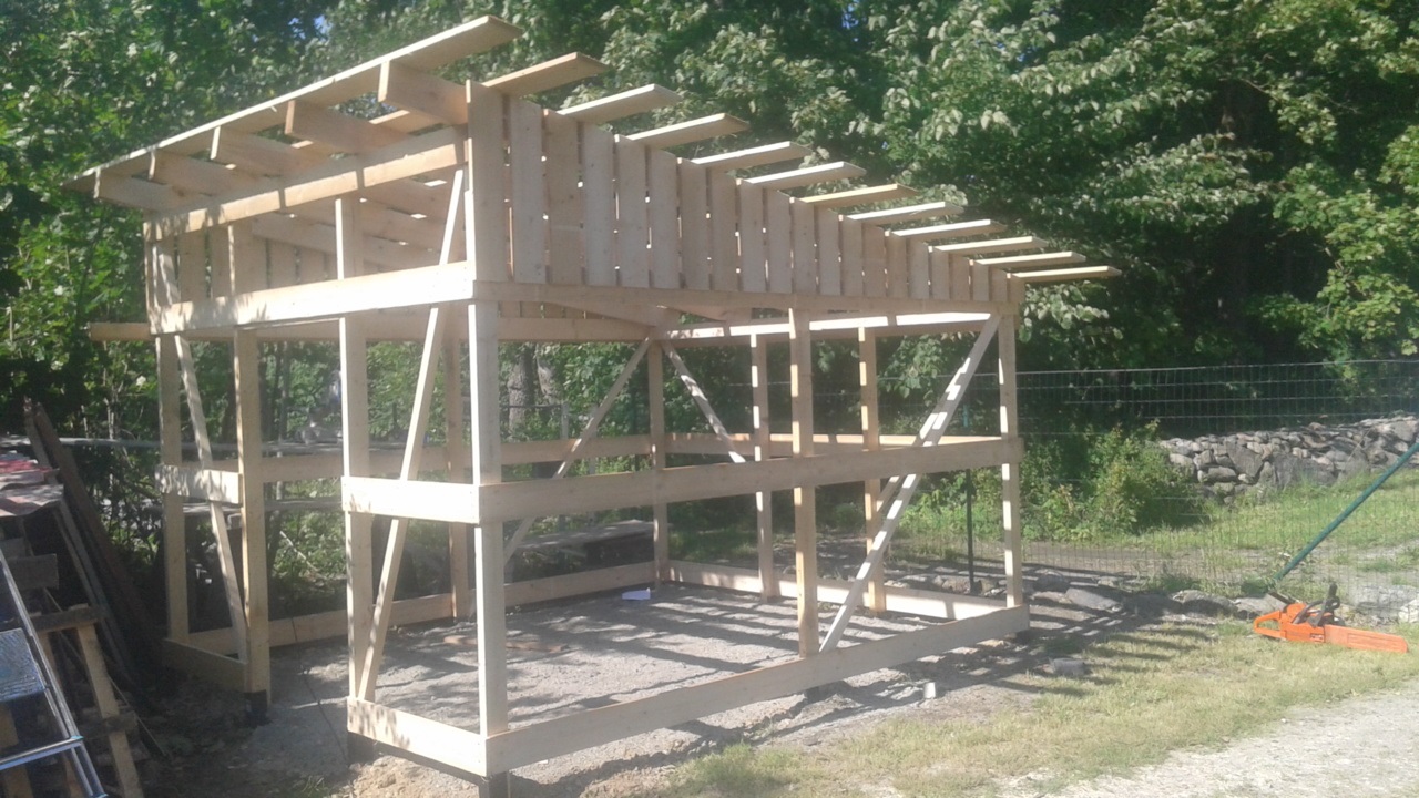

Tänud selgituste ja näidete eest. Umbes- täpselt midagi sellist oligi plaanis nagu kasutaja Vuuk piltidel näha. Puid ma sinna vastu laduma ei hakka, ju siis peaks sein paigal püsima, loodetavasti

@uueess, postvundamendil kuurile ma tegin topeltuksed, ukseava ilma vööta ja läveta.
