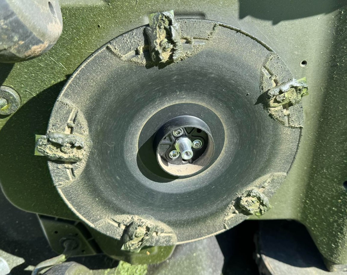

Husqvarna on teinud uue 5 teraga teraplaadi/lõikeketta. Netis olen näinud ka 9 teraga DIY teraplaate kellel on väga tihe muru. Panin selle 5 teraga külge ja esmamulje on hea.
Siin mingi tutvustus ka selle kohta: https://www.youtube.com/watch?v=5JROq-klWvU

Tundub küsitav see 5 tera teema. Murutraktoriga niites, kui tihe hein ja hakkab mootorit pooma, aitab enam sõidukiiruse alandamine, kas nt murutraktoril 2 labalise tera aretamine 4 labalisega lahendanuks probleemi.. :roll:
Husqvarna Automowerite puhul võib mõneti abi olla, kui eeldada, et robotniiduk liikumiskiirust ei muuda ja uhab ühtlase kiirusega, kallimad mudelid vist veidi jõudsamad ehk liiguvad kiiremini. Võibolla tõesti kiirema liikumise ja tihedama muru korral 5 tera tagab parema tulemuse kui 3 tera. Alternatiiv oleks ka niidumootori pöördeid tõsta aga ju see ka uhab ühe ettenähtud kiirusega.
Miinuspoolena võiks arvata, kui klientidele müüa 5 või enama teraga niiduketas, saab seeläbi terade müügi pealt ju lisa kopika teenida.
Meenutab natuke kunagist raseerijate rallit, kus aastakümneid aeti läbi ühe žiletiteraga, järsku üks tootja avastas, topelt teralist saab innovatsiooniks nimetada ja turundusargumendiga müüki elavdada, varsti olid kõik kohad täis 3 teralisi ja tipuks jäi 5 tera raseerijale kõrvuti panna, aga tõsisemad tegijad said ise ka aru, et see kisub juba naeruväärseks :)
Postitusi: 2109
Re: robotniiduk
Rohkem lõiketeri = pikem vahetusvälp, 1 kmpl kestab kauem. Niiduki puhul raske öelda kas 3->5 mingit muud efekti annab. Raseerimisel on 3 v 5 tera palju mugavam kui 1.

Kuulsin väljas jubedat plärinat, paari päevaga näeb uus ketas selline välja:
Ma pakun ka, et rohkem terasid kestab kauem ja originaali kloonid ei maksa suurt midagi, võib kasvõi iga nädal vahetada. Ise nad reklaamivad, et akukestvust väga ei mõjuta ja niidukvaliteet on tunduvalt parem. Kuskil jäi kõrvu, et uued masinad pidid hakkama 5 teraga tulema. See on siis teine uuendus viimase ~4 aasta jooksul. Eelmise uuendusega tehti teraplaat 10mm suuremaks. Mulle müüs eelmine aasta üks Tallinna Husq esindus vana väiksema ketta, ehk siis enne 2020a toodetud, kõigega peab ikka ise kursis olema ja ei tasu müügimeest usaldada. :roll:
Murutraktoril on 2x rohkem pöördeid ja pole rohkem terasid vaja, aga teoorias võiks ju parem olla küll. Kui murutraktor ei jõua niita, siis tuleb tihemini niita või mitte multšida. :)

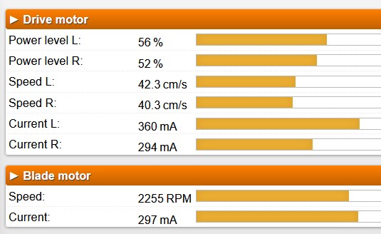

Ma modelleerisin lõiketera liikumist (rootori rpm / masina kiirus cm/sek) niitmise ajal ja leidsin, et 3 tera aga pikemad (43mm) tagab väiksema masina energiakulu.
5-6 tera puhul ei jõua lõigatud lible maha langeda, kui järgmine tera seda liblet veelkord rabab.
https://vi.aliexpress.com/item/10050059 ... ry_from%3A

Ping, millised kiirused panid? Kas tera paksust ka arvestasid? OE on veidi õhem, kui hiinakas.

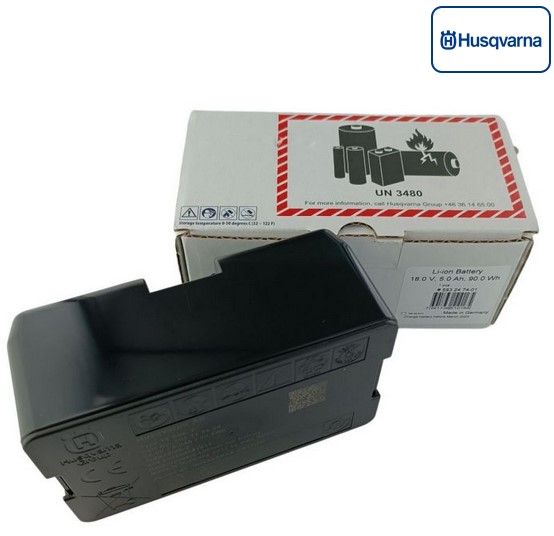

Kas keegi neid Husqi uuemaid plastkarbis akusid ka juba lammutanud on? Googlest ei suutnud leida.
