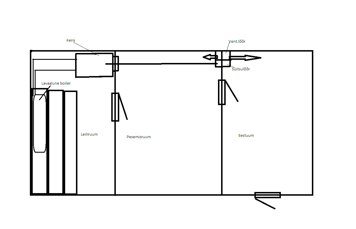

Oleme oma saunaga nii kaugel, et juba leilitame mitu kuud.
Teema, millele olen mõelnud, on ventilatsioon.
Rõhutan, et ei ole ise seda putkad ehitanud, vaid lihtsalt tegin nö hädavalalikud sisetööd, et seal jälle käia saaks. Ei ole ehitus/vent tegelane, lihtsalt nokitseja ja ei ole sellega varem kokkupuutunud.
Tean, et lollisti ehitatud, aga paremat hetkel ei ole. Lisaks putka 2 küljelt ka kuurideda külgneb.
Sauna plaan: Eesruum, pesemisruum, sealt edasi leiliruumi. Korstnajalg(kahe lõõriga) pesemis ja eesruumi vahel.
Kesise kütmine käib pesuruumist ja ca 6-8cm õhuvahe kerise ja vaheseina vahel.
Muid kütmisallikad ei ole, va soojapuhur külmadega + kraadide sees hoidmiseks.
Senine ventilatsioon on olnud nii, et praokil välisuks ja korsnta vent lõõrist jaotub kaheks: pesemisruumi ja eesruumi.
Leiliruumi uks on puidust ja ulatub pmst põrandani/pakuni.
Probleem nagu ikka, et peale ca 5-10 min leili, on õhupuuduse tunne. Lisaks siis liigniiskus eesruumis, eks teistes ruumides ka.
Tähelepanekud alustuseks siit foorumist, et leiliruumi ukseava peaks ikka olema. Saag olemas, aga kui kõrge see uksevahe alt olema peaks?
Üritan mingi joonise ka valmis teha, annab äkki parema ettekujutuse.

Nagu mainisin, siis mina ei ole seda ehitanud, vaid lihtsalt tegin vajaliku, et majarahvas jälle( mina k.a.). Nüüd vaikselt parendan seda mis olemas.
Vent lõõrist halva tuulega mõnikord tuleb natuke nö vingu sisse. Plaan on korsten kõrgemaks laduda ja vent ava eritasandile viia..

Pildi järgi puudub ju igasugune õhuvahetus leiliruumis. Ei tea kuidas sinna peaks värsket õhku minema.......ma pigem arvaks et ainult füüsikaseadustest seal hetkel ei piisa....
Tasuks trükkida googlisse 'sauna ventilatsioon' ja saadki aimu mida umbes tegema pead.....
