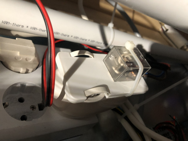

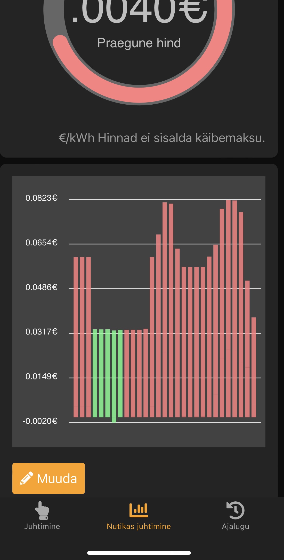

Aga jagaksin soojuspumba kogemust.
1. kõige rohkem saab kasu siis, kui soojuspump on korralikult üledimensioneeritud. Tunnistan, et ma pole suurema pumba kallimat hinda kunagi tasuvusarvutusse pannud. Samas hetkel vaatan, et hinnavahed on suht väikesed, 20% umbes. See on tasu muheda naeratuse eest kui graafikut vaatan :)
2. Põrandaplaat peab ka piisavalt paks olema, mul 10 cm arvutuslikult, kui betooni toodi, siis ikka 12cm jagu läks ära. Ka seda paksu plaati ei oska ma tasuvusarvutusse panna :)
3. Soojuspump on seadistatud max võimsusele, ka mõned piirtemperatuurid on paika pandud, aga sisuliset kui sisse lülitada, hakkab max võimsusel uhama. 12kW nominaalvõimsusega soojuspump on üllatuslikult suuteline nt -3 kraadiga ka 16kW välja andma (mõõdetud välise soojusmõõtjaga)
4. Soojuspumbal on spetsiaalne juhtimisahel, mida lülitan releega kinni-lahti. See oli soojuspumba valikul üheks kriteeriumiks.
5. Minu soojuspump ei tööta päris "installi ja unusta" reziimis. Celeoni juhtloogika ei arvesta sellega, et külma ilmaga on vaja rohkem küttetunde, seal saan ette anda lihtsalt mitu kõige odavamat tundi ja mis on maksimaalne vaheaeg. On tekkinud teatav kogemus, et kui õues väga külm on, siis kütan 10 tundi täisvõimsusel ja kui soojem on, siis 6-st tunnist piisab. Küttetunnid nopin graafikult välja käsitsi ja sellest on saanud pigem hobitegevus, mitte koormus. Samuti meeldib mulle aeg-ajalt kaminaga juurde kütta ja seda ei oska ükski juhtimisloogika ära aimata, küll aga kogemusest tean et siis pean mõned tunnid vähem soojuspumpa seadistama.
6. Paks põrand salvestab hästi ja isegi kui minu välja nopitud odavad tunnid ainult öösel on, siis maja ei jahtu vahepal maha. Tegemist on uue ja hästi soojustatud majaga.
7. Minu kõhutunne sellest, mida olen küttegraafikutel näinud, on see, et niimoodi olen kokku hoidnud vähemalt 1,5 korda. Võib-olla ka kuni 2 korda, aga seda numbrit ma päris tulihingeliselt kaitsta ei julgeks.
Lisan foto tänasest näidis küttegraafikust ja celeoni külge poogitud juhtreleest.
