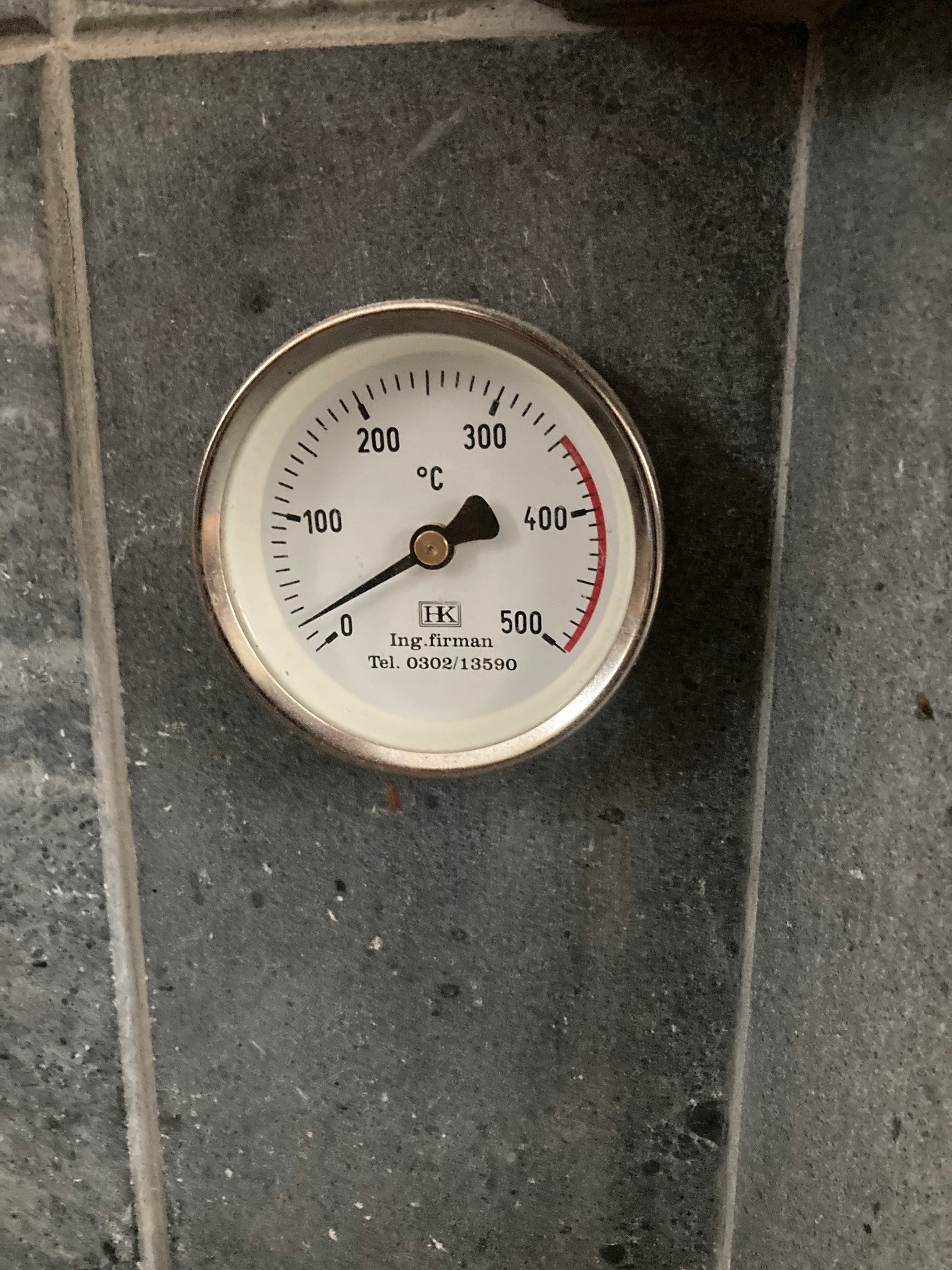

Kes keelas selle juurde veel pista gaasikulgla erinevatesse osadesse erinevaid andureid. Mul on ahjul suitsukanalis (korstnalõõris) termomeeter (pilt allpool) ja tänu sellele väljundi olukord pideva kontrolli all. Selles mõttes on mul olemas selline info, mida paljudel jutuMeistritel ei tundu olevat ehk veidi ikka tean, mida kirja panen.

Termomeeter ahju väljundis:

kunn24 kirjutas: 16 Veebr 2024, 12:47
Kes keelas selle juurde veel pista gaasikulgla erinevatesse osadesse erinevaid andureid. Mul on ahjul suitsukanalis termomeeter (pilt allpool) ja tänu sellele väljundi olukord pideva kontrolli all. Selles mõttes on mul olemas selline info, mida paljudel jutuMeistritel ei tundu olevat ehk veidi ikka tean, mida kirja panen.
Ma lausa röögin sulle joovastusest sinu termomeetri ja selle sinu "veidi ikka tean" jutu peale. :yahoo:
PS. Kuhu sul see termomeeter ikkagi pistetud on, gaasikulgla erinevatesse osadesse või ahju suitsukanalisse....

Antud juhul on suitsukanaliks ahju väljund ehk korstnalõõr. Peaasi, et röökimise lõpp oleks õnnelik.

kunn24 kirjutas: 16 Veebr 2024, 15:41 Antud juhul on suitsukanaliks ahju väljund ehk korstnalõõr. Peaasi, et röökimise lõpp oleks õnnelik.
Nüüd läks suurem ehmatus üle jah. Ma tõesti arvasin, et oma gaasikulgla temperatuure mõõdad.

Tavalugeja kirjutas: 16 Veebr 2024, 20:18 Nüüd läks suurem ehmatus üle jah. Ma tõesti arvasin, et oma gaasikulgla temperatuure mõõdad.
Kui need näidud oleks kunn24 enda gaasikulgla numbrid, siis seieri ja jaotuse järgi vaevalt ta oleks suuteline olnud postitama pilti enda gaasikulgla näidust. ;)
