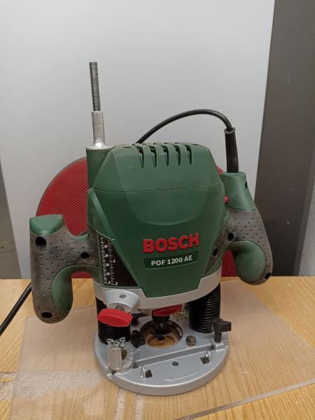

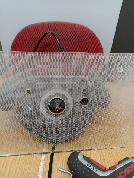

Paar pilti kah, ehkki asi veel päris lõpetamata. Kiirem üles-alla reguleerimine käib pihuakukruvikaga, täppisreguleerimine kuuskantvändaga.

Suts veel ootan enne tugitalla pleksiklaasi sisse suurema augu ja adapterrõngaste tegemist. Eks pean "aaretekonteineris" käima sorimas, et kas sinna on toodud just vanemat tüüpi arvutiekraane, sest osade nende sees on 8mm pleksiklaas. ;) Ühe, kah vanemate tüüpi ekraani lõhkusin lahti ja seal oli üllatuseks kõigest 2mm pleksiklaas.

Ei saanud aru selle soovituse efektist ega mõtekusest? :scratch: Arvan, et hilisemal kasutusel on mul lihtsam kaks adapteri kruvi lahti kruvida ja adapter ära vahetada, selmet kolme kruvi, millega kinnitub frees suure talla külge ja lisaks neli kruvi, millega kinnitub suur tald laua külge. Lisaks saan rõngasadaptereid lauapeal vahetada ega peal midagi välja kangutama. Või olen su mõttest väga valesti aru saanud?

Ja muidugi, veel lihtsam oleks tald kinnitada tasapinnast madalamale , tekitada faas ja adapter lihtsalt sinna avasse lapiti lükata ning faas hoiab seda paigas ilma kruvideta.

Oled kindel, et hoiab faas hoiab rõngast paigal ilma kruvideta? Kui suur tald on 8mm paksusest pleksist, tehes rõngad 6mm pleksist, oleks piisav, et 2mm jääb rõngaid hoidma.

See ei pea olema rõngas ja faas ei pea olema all, faas võib hoida kinni ka kandilist adaptrit mille lükkad nö sahtlisse, või alati olla ka lisakruviga kinnitatud ühelt poolt kus faasi ei ole ja mida kasutadki jupi lisamiseks

Aaa, et kandlise adapteri ühes servas on faas ja teise serva keeran igaks juhuks kruviga kinni. Mõte väärib kaalumist, sest kandilist on lihtsam teha.

Ei olnud, kuid meie kaubanduses saada olevaid ülafreese vaadates sai otsustavaks sel korral hind. Igatsesin Tritonit, sain Saksamaalt juba kaubale, saadeti arve, kuid arve maksmist sooviti alles 1,5 kuu pärast(suvel). Loomulikult unustasin ära. Kui sügisel uuesti ühendust võtsin, siis enam ei reageeritud ja hakkasin meil saadaolevaid kiikama, et millest annaks teha lauavarianti. Kõrguse reguleerimine laual pidi minu jaoks käima sama lihtsalt nagu Tritonil vändast. Ja siis hakkasin juutuubis sorima, et kuidas keegi on asja lahendanud. Keegi venelane seletas, et 1200 ja 1400 reaalne võimsuse vahe pidi olema praktiliselt olematu. Kui praktiliselt olematu, siis miks peaksin 40 eurot rohkem maksma(97.30 vs 139.00). Edasine ümbertegemine oli juba lihtne. Üle 1€ see mul maksma ei ole vist läinud. Selleks, et freesile nn lift teha, läks vaja kaks jätkumutrit(8x50mm, ümar), üks 12mm seib, üks 12mm mutter, üks 8x30mm polt koonuspea ja sisekuuskandiga ja 30cm jupp 8mm keermelatti. Ostma pidin ainult jätkumutreid, ülejäänud asjad olid olemas ammusest ajast.
