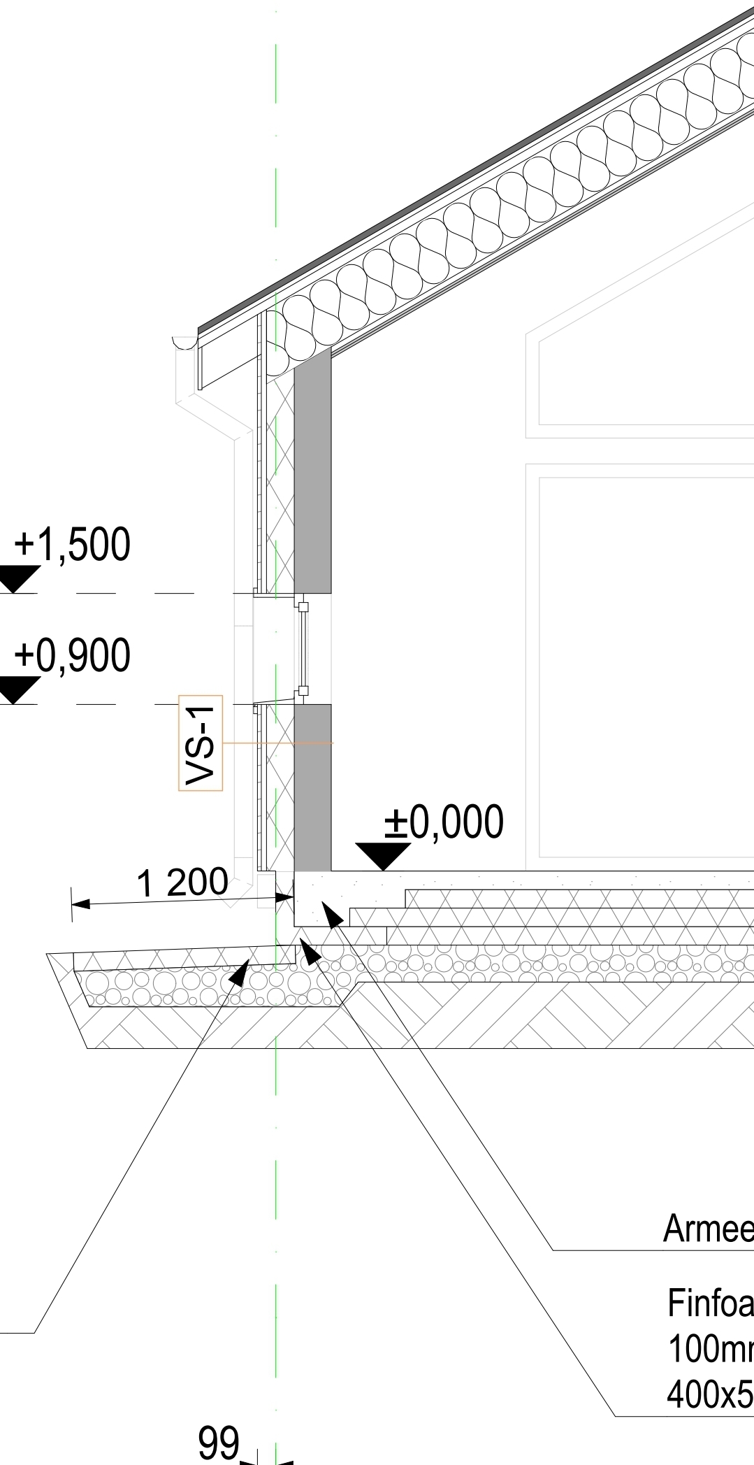

Kevad käes ja peagi läheb maja ehituseks.
On tekkinud üks murekoht akende paigaldamisel.
Tuleb plaatvundament ja kõrged(maast laeni) aknad.
Kuidas paigaldada aknad vundamendile, et vältida külmasilda?
Loodan, et sai mu jutt piisavalt arusaadavalt.
Tänud.

L plokk tuleb ikka ja köetav osa välja ei ulata.Hiid kirjutas: 14 Mär 2024, 06:19 mis su köetav plaatvundament ulatub otsapidi õueni välja ja selle peale on toetatud aknad? Mingit L plokki vms ei ümbritse seda plaati?

Üks seina on nö peaaegu klaasist, kus on pääs terassile, seal ühe plokireaga läheks aste ebameeldivalt kõrgeks.Äärenurk kirjutas: 14 Mär 2024, 06:46 Miks need aknad peavad maast laeni olema? Kui kasvõi alumine serv vähemalt plokirea võrra ülespoole tõsta, läheks elu palju kergemaks.

PÕRAND PINNASEL:alarpiirfeld kirjutas: 14 Mär 2024, 07:41 Tere. Kaldun arvama, et meile on räägitud pooltõde. Kui plaatvundamendi all on mõeldud ainult suurt betoonkamakat, siis selline konstruktsioon ei sobi üldse eluruumidele. Eluruumide jaoks plaatvundamenti ilma hydrota, soojusisolatsioonita (ja käidava betoonkihita paremates lahendites) on raske ette kujutada. Võib olla küll energiat raiskava tootmisruumi jaoks. Lugupidamisega. Alar Piirfeld.
PP-1
- Põrandakte;
- Raudbetoonplaat küttetorudega 100 mm;
- Ehituskile;
- EPS100 3x100 mm;
- Tihendatud liiv või killustik;
- Geotekstiil;
- Aluspinnas.
