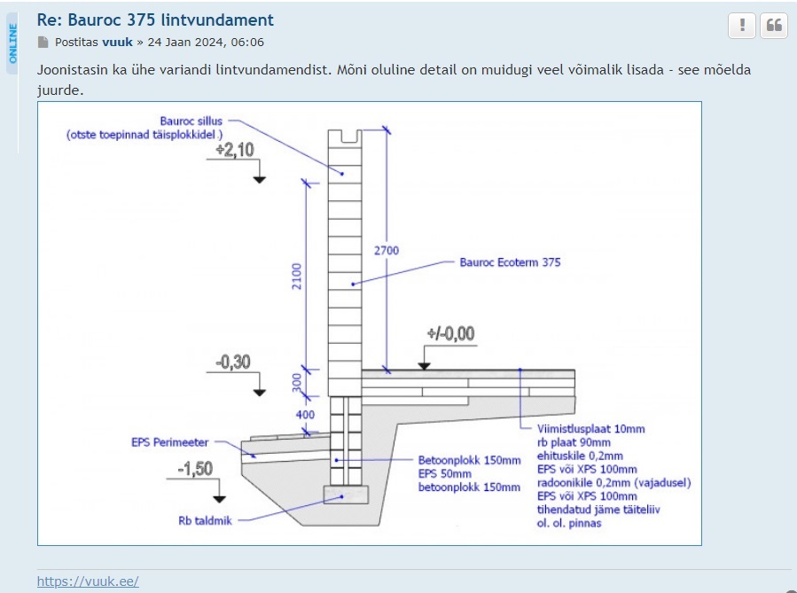

vuuk kirjutas: 24 Jaan 2024, 06:06 Joonistasin ka ühe variandi lintvundamendist. Mõni oluline detail on muidugi veel võimalik lisada - see mõelda juurde.
Kas põranda all pinnase ja eps vahel ei võiks olla kile , teada on ju, et imevad niiskust ennda sisse , hiljem nagu käsn.
Kuskil isegi mingi katse üleval.

Man kirjutas: 28 Veebr 2024, 19:54 ..
Kust kohast need tagurpidi Antsud kõik tulevad - sinna, kuhu kile peaks paigaldama, paigaldada ei taheta. Kuhu pole nõutav, sinna tahetakse panna.
Võite rahumeeli paigaldada. Keegi saab müüa, keegi saab tööd, riik saab tulu maksude näol jne. Aga kui veel rohkem tahta panustada, võiks minna kõrgesse kooli ehitusprotsessi juhtimist õppima.
Tulles korraks selle minu eelpool postitatud "joonistuse" juurde, siis sellele on lipsanud näpukas. Edit:
betoonploki laius (vähemalt kohalikel saada olevatel) on 140mm, mitte 150mm.
Nagu ikka - kes teeb, sel kipub juhtuma. Kahjuks ei lase foorum seda viga :oops: seal ära parandada.

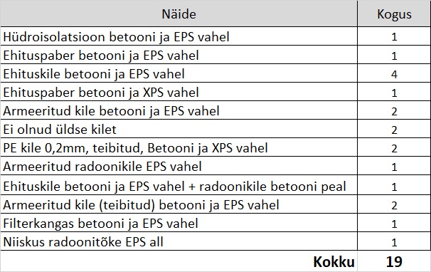

Lappasin kiirkorras läbi 16 ehitusprojekti, milles oli vastav info kile paiknemise või mittepaiknemise osas leitav.
Ehk et leidsin 1 juhus 16-st, oli radoonikile EPS all, ülejäänud 15 mitte.
Siit küsimus, kas ja millised projekteerijad on olnud lollid ja määrasid materjalid valesti?
Viimati muutis vuuk, 01 Mär 2024, 08:23, muudetud 2 korda kokku.

Edit:
Uus tabel, kus 1 19-st hüdroisolatsioon on näidatud ja seejuures betooni ja EPS vahele, mitte EPS alla

Mille järgi seal tabelis eristate, mis eesmärgil betooni ja EPS-i vaheline kile/paber/kangas/vm materjal on paigaldatud.
Kas:
- hüdroisolatsioon
- radoonikaitse
- materjalikaitse, ehitustehniline või materjali tootja lahendus, või kile EPS-ile, nt vedel betoon kuskile EPS-i vahele ei valguks
Konstruktsioonilahenduste ja materjali kihtide tabelisse kandmine ei tarvitse näidata iga konkreetse lahenduse eesmärki. Samuti kas on välistatud, et ühe eesmärgi saavustamiseks võib olla mitu lahendust, a'la kõik teed viivad Rooma aga võib vaielda milline on "õige" tee.
Kas lahendused võivad sõltuda millestki muust, nt põranda alusest pinnast kuni ehituse aastaajani välja.

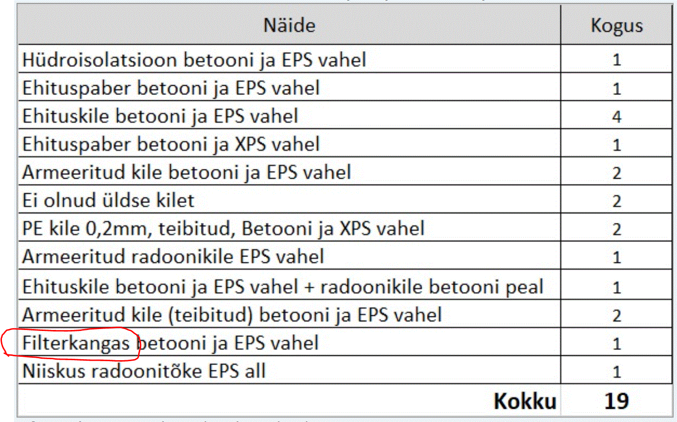

vuuk kirjutas: 01 Mär 2024, 08:27 Edit:
Üldhariduslikus mõttes - huvitaks, mis funktsioon on filterkangal?

Mina oletan, et filterkangas täidab ülesannet osaliselt - ei lase betoonil lausa valguda soojustusplaatide vahele. Võrreldes hindu, odavam ka ei pruugi kiledest olla. Minu seisukoht on selline, et võiks olla 0,2mm kile. Vahet pole, kas PE või PVC. Mõistlik see, kumb parasjagu soodsam tuleb.
Kile üks oluline funktsioon on aidata mahukahaneval betoonil alusel ühtlustada libisemist ja seega väheneb mahukahanemise pragude ja muude anomaaliate tõenäosus. Võiks esmapilgul mõelda, et miks ei libise mahukahanemisel betoon alusel ilma kileta. Sellepärast, et alusega tekib üsna kohe nake.
Minul filterkangaga selle juures kogemus puudub, aga oletan, et mõningane nake võib tekkida betoonil ka läbi filterkanga, kuna tsemendipiim läheb sellest läbi. Seega minu arust on sellesse funktsiooni põhimõtteliselt valesti määratud materjal.
