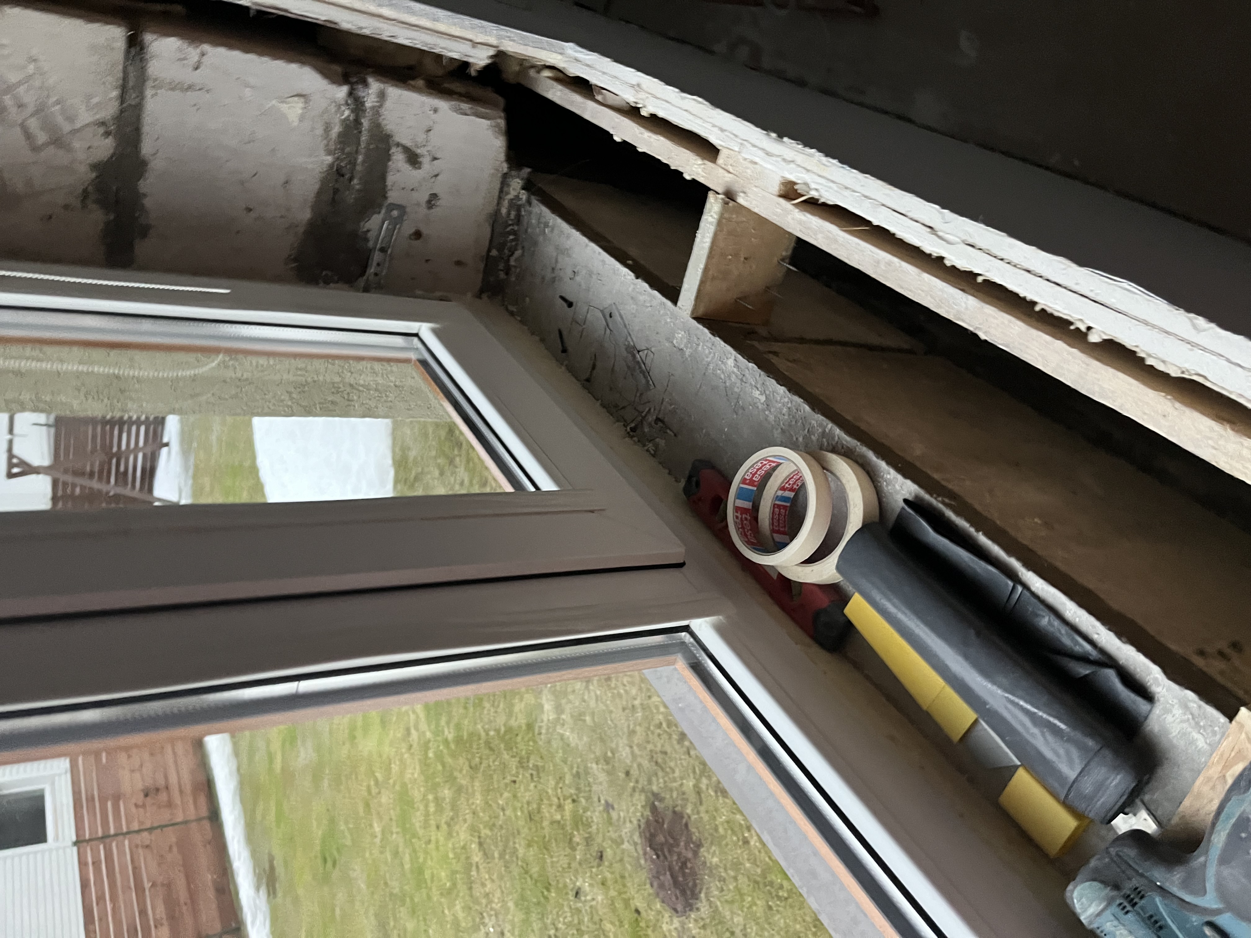

Lisan manusesse pildi.

Kas märjaks lähevad äärtest või üleni?Marta05 kirjutas: 24 Veebr 2024, 17:13 Maja aknad kipuvad külma ilmaga märjaks minema. Otsustasime, et võtame ühe akna seestpoolt lahti, et vaadata , kuidas aknad spetsialistide poolt ette pandud on. Esimese korruse aken ja allpool on kelder. Vahtu oli ka suhteliselt vähe, selle eemaldasime ja panime ise uuesti. Alla poole on aknale väga, väga väike vahe jäetud, põhimõtteliselt on aken plokkide peal. Pildilt on näha, et seina ja kipskarkassi vahel on jäetud lai vahe. Kas oleks mõistlik see millegagi ära soojustada ? Mida üldse soovitate ette võtta, et akende märjaks minekut kuidagi pidurdada. Ja kuidas hindate selle akna paigaldust ?
Kui üleni, siis aitaks akende vahetus soojapidavamate vastu.
Kui äärtest, siis ilmselt paigaldamise probleem. Vaht peaks kindlasti täitma kogu ruumi raami ja seina vahe, väljast tuuletõkketeibist kuni aututõkketeibini (pärast ülearuse vahu tasalõikamist). (Vaht võimalikult "flex") Akna paigaldusel peab jääma igale poole piisav pilu, et mahuks vahtu kontrollitult vahele süstima. Kas alusprofiil on vastu paneeli? Kui jah, siis on valesti tehtud. Alt peab saama ka vahutada nii, et vaht läheks ka aknapleki alla. Mõned üritavad ka aknaid väljapoole nihutada, kui väljastpoolt seinu soojustavad, et aknad jääksid soojustusega enam-vähem samasse tasapinda.

Miks on akna all sein õhem kui kõrval? ei oska vastata. Kui me maja ostsime, oli see tehtud ja nüüd me püüame asju parandada ja alustasime aknast. Võtsime ära aknalaua, aknapõsed lõhkusime ära jne.
Äärtes tekib külma ilmaga isegi jääd aknanurka.

Kui vahtu alla ei lähe, siis ju puhub tuul läbi.Marta05 kirjutas: 24 Veebr 2024, 22:27 Alusprobiili ja paneeli vahe on umbes 0,3 mm ja vahtu sinna eriti lasta ei saanud. Vahtu aknapleki alla kindlasti ei lähe. ...
Vana vaht kogu akna ümbert välja, aken õigele kõrgusele ja aken tuleb uuesti paigaldada nõutud min. vahega.
Tõenäoliselt on ka teised aknad sama käekirjaga paigaldatud.

Kui akna lahti võtsime, siis alumisest äärest ja nurkades paistis valgus läbi, seetõttu tegime vanast vahust puhtaks.Hiid kirjutas: 25 Veebr 2024, 07:50 Ärge seda vahtu nüüd nii üle ka tähtsustage.
Vaht ei ole midagi muud, kui õhk, koos lisanditega.
Vahtu lastakse sinna, kuhu seda mahub laskma.
Kui vahet ei ole, siis ei ole vaja sinna seda vahtu ka toppida. Ega vaht sooja ei anna!
Tuul ei tohi läbi puhuda, selle vastu aitab mastiks või teip!

Jah, mõte oligi, et võtame aknaplekid ära ja vaatame, mida seal võimalik paremaks teha on. Kas akna all oleva seina ja karkassi vahele oleks ka mõistlik midagi soojustuseks panna, eks sealt ka mingit külma tuleb. Pildil on näha, et üks osa plokki on toestamata, kas sellega peaks ka midagi ette võtma. ?sokolaad kirjutas: 25 Veebr 2024, 16:11 soojustama peaks väljastpoolt, aga mille peal see alumine profiil siis istub kui mingi 0,3mm vahe seal on? see peaks alt/seest üldse tühi olema, niiet kui aknaid ei viitsi näiteks ilma klambriteta(läbi raami) uuesti paigaldada, siis saaks alusprofiili sisepoolest augud läbi puurida ja sealt kaudu vahutada?
väljast peaks ka muidugi veel üle vaatama, et mis seal üldse toimub
Aitäh !

Kusjuures suuremate akende puhul võib olla nõutud veel suuremadki pilud. Asi selles, et materjalid temperatuuri mõjul mahult muutuvad. Eriti mahumuutujad on PVC aknad. Oma osa on ka nende värvil. Tumedad paisuvad päikese poolel eriti. Kui paisumise ruumi ei ole võimaldatud, siis aknad ei käi ja pole ka välistatud seeläbi nende kahjustumine.
On näha, et seda maja ei ole ehitatud asjatundlikult. Kindlasti ka mitte ehitusprojekti järgi. Müüri laduja käekirjast võib välja lugeda, et tegemist pole olnud kogenud ja vilunud tegijaga.

Me ostsime täielikult rekonstrueeritud maja ja neid vigu sisuliselt polnud võimalik näha. Aga sees elades hakkasid probleemid välja tulema, aknad niisked jne. Kuna tahtsime köögis veidi muudatust teha, siis otsustasime, et võtame köögi akna lahti ja vaatame, kuidas see paigaldatud on, et saada nende töödest mingitki aimu. Kõikide akende ära võtmine nõuab ilmselt maja täielikku kapp remonti. Proovime esialgu ühe aknaga miskit paremaks muuta ja vaatame seda tulemust, siis mõtleme edasi.pikk88 kirjutas: 26 Veebr 2024, 09:51 Kas ruumides elatakse pidevalt sees või käib alles elamiseks kohendamine? Selle pildi järgi ei saa nagu üldisest ülevaatest mingit ettekujutust. Mõistlik oleks see aken täies mahus eest võtta ning vahu laskmiseks vahed sobivaks kohendada, mitte seestpoolt asja kokku lappida ning siis hakata kevadel väljastpoolt uuesti lammutama. Kui ülevalpool on piisavalt ruumi siis tõsta akent sentimeetri-pooleteise jagu kõrgemale. Kui on tarvis siis tee aknaauku ka külgedelt laiemaks ning lase uuesti vahtu. Kui ülevalpool ei ole piisavalt ruumi ning ka lõhkumise teel ei ole võimalik auku parajaks lõigata siis telli uued aknad. Sedapuhku soovitaks juba siis tänapäevaseid kvaliteetaknaid augule sobivas mõõdus ja koos pidava garantiiga paigaldajate poolt.

Kapitaalne oleks soojustust välja minimaalselt 150..200 mm (oleneb soojustusmaterjalist ja millist energiaklassi taotleda) ja aknad tuleks sel juhul tõsta väljapoole ehk soojustuse tasapinda. Tõenäoliselt on ka akende soojusjuhtivus kesiste näitajatega. Kapitaalne eeldaks ka nende asendamist tõhusamate vastu.
Paraku nende rekonstrueeritud majade ostuga selline jama kipubki olema - olen seda kogu aeg nii arvanud.
Pealt ilusaks vuntsitud, seest täielik saast.
