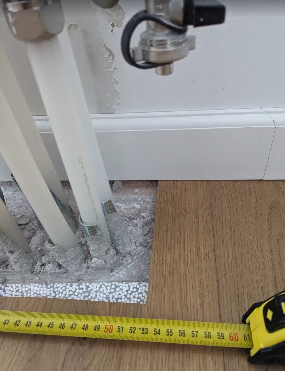

Mul on majas toodud kollektorid niimoodi välja:
Olen püüdnud igalt poolt leida kappi, mis sinna ümber sobiks, kuid kusagilt ei suuda leida seinapealset kappi, mille sügavus oleks vähemalt 175mm (ideaalis natuke sügavamgi). Olen näinud ainult mõnda seinasisest varianti, mille sügavus on 175mm, aga see ei sobi vast hästi sinna.

Kas keegi oskaks midagi soovitada, et kuidas need torud kenasti ära peita?

Puidust kapp sinna nurka, kui ise ei oska siis tellid tislerilt. Võib ka kipsist kasti ehitada teenindusluugiga.

Nojah, mõtlesin ise ka, et viimane variant oleks ehitada kipsist kast ümber ja panna luuk ette, aga äkki ikka leidub mingi valmis kast juba, mille saaks ümber panna (kas siis kollektorikapp või mingi muu nimega asi)?

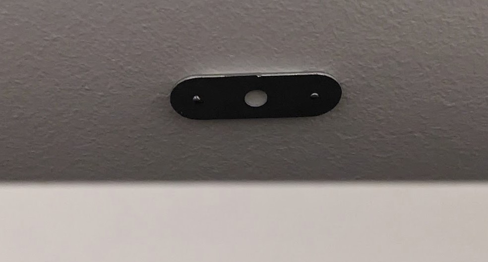

ping kirjutas: 26 Veebr 2024, 13:17 Sellisele väiksele "kattekarbile" ei ole mingit "eraldi ust" vaja, sest kogu selle karbi saab fikseerida paika näiteks magnetitega ja vajadusel hoolduseks katte kõige täiega eest ära tõsta.
Ainult fantaasiapuudus piirab!
Eks ma selleks siia tulingi nõu küsima, et fantaasiat nii palju pole :)
See magnetitega variant tundub täitsa huvitav mõte! Kuidas need magnetid seina külge kinnitada võiks? Kruvidega? Ja karbi enda külge siis metallnurga abil? Karp võiks minna siis täitsa vastu seina nii et ühtegi kinnituskohta näha ei ole.

alari34 kirjutas: 27 Veebr 2024, 12:30 .... See magnetitega variant tundub täitsa huvitav mõte! Kuidas need magnetid seina külge kinnitada võiks? Kruvidega? Ja karbi enda külge siis metallnurga abil? Karp võiks minna siis täitsa vastu seina nii et ühtegi kinnituskohta näha ei ole.
Materjali valik ühes poes ja siit võiks midagi sobivat valmistamiseks vast leida:
Magnetid: https://online.depo.ee/products/7842
Plaadid: https://online.depo.ee/products/22920

Magnet tasub korralikum osta, need mööbli magnetid on väga nõrgad, ma valiks siit midagi https://magnet.ee/et/epood/mounting-mag ... s/t-seeria
Igasugu riiulite ja kollektorikapi jaoks olen ise kasutanud ehituspoodide liimpuitkilpe, neid on poodides erinevas mõõdus. Decoras oli kunagi profiiliga kilpe, äkki kapiukse nime all vms, neist saab päris viisaka esiseina sellisele kapile.
Ise plaanisin ka alguses magnetit, aga lõpuks panin esiseina peenikeste "peitekruvidega" kinni, põrandakütte häälestamisel on sinna rohkem asja, nüüd pole mitu aastat pidanud avama.

Walterscheid kirjutas: 28 Veebr 2024, 08:17 Magnet tasub korralikum osta, need mööbli magnetid on väga nõrgad, ma valiks siit midagi https://magnet.ee/et/epood/mounting-mag ... s/t-seeria
Ega siis fiksaatorit (magnetit) ei kasutata konstruktsioonielemendina, vaid fikseerimiseks, et asi oleks kohapeal.
(Nagu puitkonstruktsioonis, kus nael fikseerib detailide omavahelist liikumist, mitte ei ole kandev element.)
Tuleb ikka arvestada mõjuvaid jõude ja kui nelja sellist magnetit kasutada, siis tuleb lisada ka mitukümmend kilo tõmbejõudu kannatav käepide.

Kui sellise katte (kapiks on raske nimetada) eemaldamiseks tuleb teadmata suunas rakendada sellist jõudu, siis tavaliselt lõppeb ligipääsu taotlemine kas loobumise või sõrgkangi/ suure haamriga. Olge lolluste kujundamisel tähelepanelikud, 10 a pärast peab ka olema arusaadav, kuidas saab ligi.
Kui kate jääb täiendava kapi sisse, siis võiks ta keerata kokku paksemast vineerist või vana kapi juppidest ja lükata lihtsalt paika või lisaks fikseerimiseks mõni kruvi, mis on hästi nähtavad ja otstarve arusaadav.
