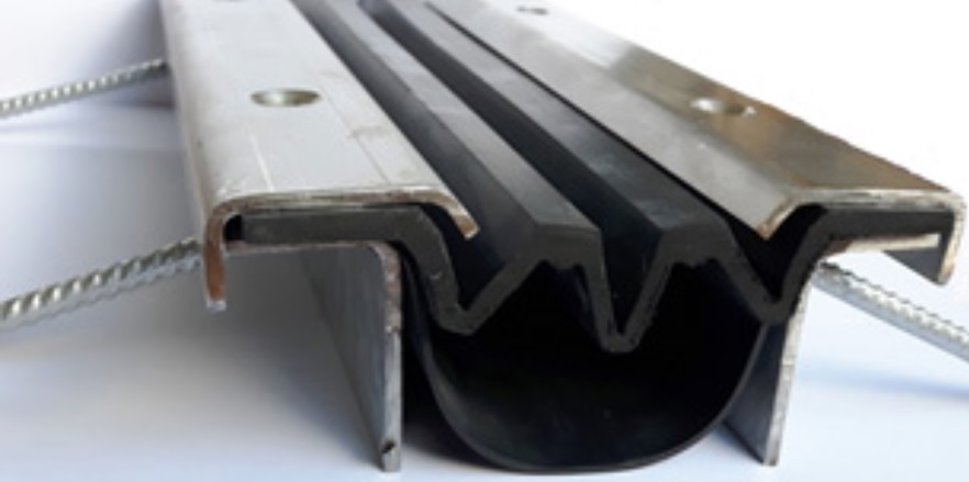

Rb põranda plaadi osas peaks projektis olema deformatsioonivuukide info. Kuipalju, kuhu, kuidas jne.
See oleneb põranda betoonplaadi mõõtmetest, aga ka muudest asjaoludest, mida peab ette oskama näha konstruktor maja kui terviku projekteerimisel. Ei omanik ega ka suvaline ehitaja ei peaks niisuguseid "detaile" oma tegevuse raames leiutama, võiks jääda konstruktorite pärusmaile. Igal kingsepal omad liistud.
On olemas spetsiaalsed deformatsioonivuukide profiilid, näiteks alljärgnev:
Niisuguste profiilidega on hea deformatsioonivuuke tekitada. Samas peab sellega seoses mõtlema ka mitmetele muudele seonduvatele teemadele.
Ehitatavad majad on põrandapindalalt järjest suuremad. See, mis kehtib väikesele betoonpõrandale, ei kehti palju suuremale põrandaplaadile.
