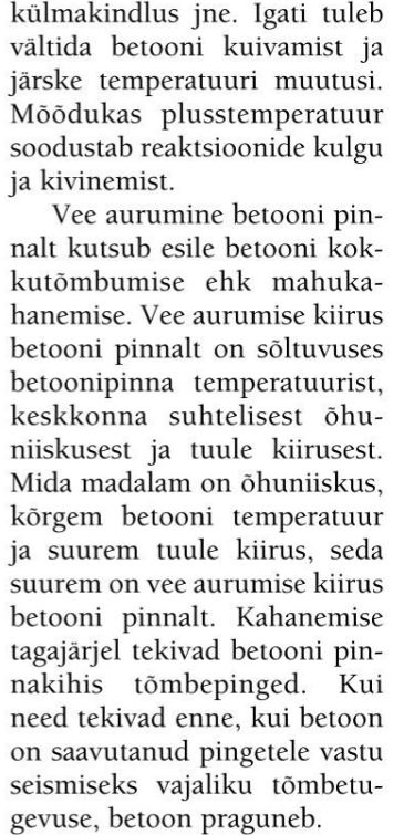

Samuti toetab pikaajalisest kuivamisest tingitud mahukahanemist ja tõmbepingeid (kooldumist) ka üks eestikeelne magistritöö https://dspace.emu.ee/bitstream/handle/ ... ramine.pdf
Kokkuvõttes ega hetkel muud üle ei jäägi kui oodata ja vaadata kas olukord halveneb või paraneb ja siis otsustada mida ette võtta e kas lihvida servad ja nurgad ülejäänud põrandaga loodi enne põrandakatete paigaldust, teha tasandusvalu või teha osaliselt uus valu.

Niiskusekoguja tekitas liiga äkilise kuivamise.lkallas kirjutas: ↑15 Veebr 2024, 17:55 ... Nagu mainisin, siis kooldumist (ja ka mõrade teket) täheldasin alles siis kui küte ja niiskuse koguja sisse lülitatud (ca 3 kuud hiljem valamisest).
