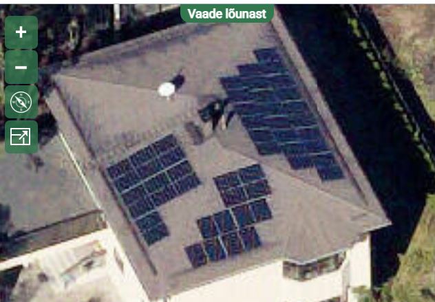

Mida teha katuse lumetõketega, mille tõttu on paneelide servad lume/ jää all ja ikka veel ei tooda? Katusekalle ligi 30 kraadi. Mure mul 1-l kliendil. Lumetõkkeid eeskirjade järgi ära ka nagu ei tohiks koristada. Maja 2-kordne, kui sealt midagi pähe tuleb, nalja pole.
Suvine pilt katusest (hetkel on jää servades):
Juhe teab kõike.
new1
Postitusi: 684
Liitunud: 18 Mär 2011, 17:40
On tänatud: 21 korda
Kui ainult paneeli alumise rea servad on kaetud ja toodang null, siis alumised paneelid 90 kraadi pöörata, siis ehk jääb see üks paneelisisene ring ainult kaetuks ja ülejäänud 2/3 paneelist võiks toimetada suuta, sõltub muidugi inverterist ka ja kas mingit pingevaru on jäetud allapoole kukkumiseks, kui mõned sektorid on pimedad. Muidu vist üldiselt paneelid on sedasi kolme edasitagasi reana seal vastupingedioodidega kaetud, et kolmandiku kaupa justkui lülituks välja varjutuse korral, kui vari õigelt poolt tulema hakkab, mitte kõigi kolme rea esimesi paneele ära ei kata, siis on terve paneel pime ja toodanguta, st õigelt poolt varjutades peaks asja paremaks saama küll.

kunn24 kirjutas: 25 Veebr 2024, 15:05 Mida teha katuse lumetõketega, mille tõttu on paneelide servad lume/ jää all ja ikka veel ei tooda? Katusekalle ligi 30 kraadi. Mure mul 1-l kliendil. Lumetõkkeid eeskirjade järgi ära ka nagu ei tohiks koristada. Maja 2-kordne, kui sealt midagi pähe tuleb, nalja pole.
Nii napi info põhjal on mõistlik lumetõkked ära korjata ja majaäär maapinnal piirata sellise vahendiga:

Alumistele paneelidele optimeerijad paigaldada äkki?
Postitusi: 1559
On tänatud: 88 korda
Nipukatega lumetõkkele jääsulatuskaabel - tegeleb otse probleemiga ;)
Postitusi: 4178
On tänanud: 45 korda
On tänatud: 140 korda
Täna sulas juba nii palju puhtaks, et tänase sombuse ilmaga tuli 200 W. Muidu tuli kõige rohkem 50 W. Mulje selline, nagu jäätunud paneelides polnud by-pass dioode. :scratch:
Teema tõenäoliselt maas, kuid paneelide paigaldusel peaks lumetõketega arvestama (või nad ära koristama, kui julged). Optimeerijad olnuks ka variant.
Viimati muutis kunn24, 26 Veebr 2024, 12:08, muudetud 1 kord kokku.
Juhe teab kõike.
Postitusi: 6170
On tänanud: 114 korda
On tänatud: 295 korda
rst kirjutas: 26 Veebr 2024, 09:08 Alumistele paneelidele optimeerijad paigaldada äkki?
Kui stringi 12 paneelist 5 (alumised ääred) ei väljasta isegi inverteri omatarbeenergiaks vajalikku kogust, siis nii madala pingega ei pruugi 3F inverter üldsegi tööle hakata.
Ehk sellisel juhul optimeerijad ei aita, kui ei ole kasutusel 1F inverterit.
(1F inverterite stardipinge on madalam ja need hakkavad tööle isegi 6 tootva paneeliga stringis.)
