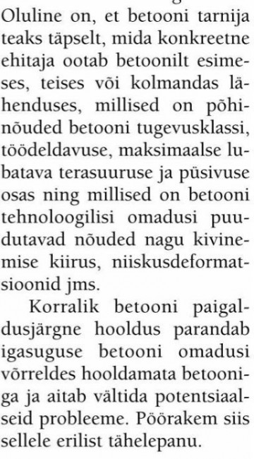

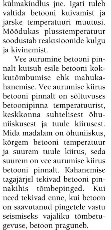

Betoon ei kuiva, vaid kivineb. Selle protsessi ajal ei lahku niiskus temast kuhugi, vaid reageerib. Sellise jutu puhul tekib lisaks arvamus, et jäeti kivinemise ajal veega kastmata (hooldamata). Kas betoneerijad siis ei öelnud midagi?
https://www.yumpu.com/xx/document/read/ ... bergcement

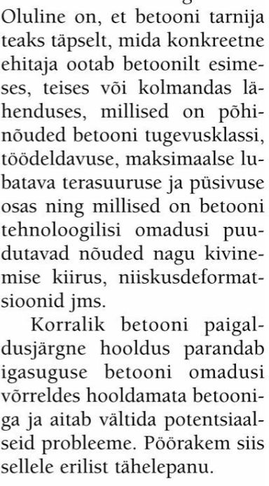

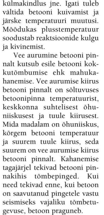

Loomulikult meie tuututamine siin foorumis ei vii kuhugi, kuid jään siiski arvamusele, et õpitakse vigadest ja erinevate vigade seoseid ei oska ka sina ennustada. Sellest ka minu postitus, aga sinu tuutamine minu postituse kallal jäi mulle arusaamatuks. Avade(akende lengide) materjal müüritises tekkinud pragude põhjuseks? Oma tuttava diileri kontakte ei taha avaldada? Võid kirjutada ka PS-sse. ;)

Ma võisin ka veidi valesti aru saada, kuna pidanuks olema korrektne pildimaterjal. Kuid võõras teemas rohkem ei jätka.

kunn24 kirjutas: 16 Veebr 2024, 23:00 ... õhukeses plaadis suunalt ülevalt alla ühtlustub temperatuur kiirelt ja ei näe reaalselt sellise esoteerika järgi vajadust. Ma pole oma asjade tegemisel mitte kunagi mõelnud, kui suure võimsusega ma põrandaid üles kütan ja pole kordagi ka olnud teemat. Igal juhul läks võimalusel täis võimsus kohe järgi ja päevaga olid plaadid soojad nagu vaja. Näiteks praegugi on mul osade ruumide põrandakütted elektril ja kui odav börsihind, küte taha ja kogu lugu. ...
Sinu põrand on juba aastaid stabiliseerunud aga siin teemas on valuniiskusega, algtemperatuuriga -7C põranda temperatuuri nädala jooksul tõstetud ja vaevalt selle niiskus on stabiliseerunud.
Pealegi ei tea keegi, et kuivõrd oli edenenud betooni kivistumine enne külmumist, sest sellel hetkel, kui betoonis olev vesi jäätub, siis peatub ka betooni kivistumise protsess, mis jätkub jää sulamisel ning pikemalt kui algsel kivistumisel.
