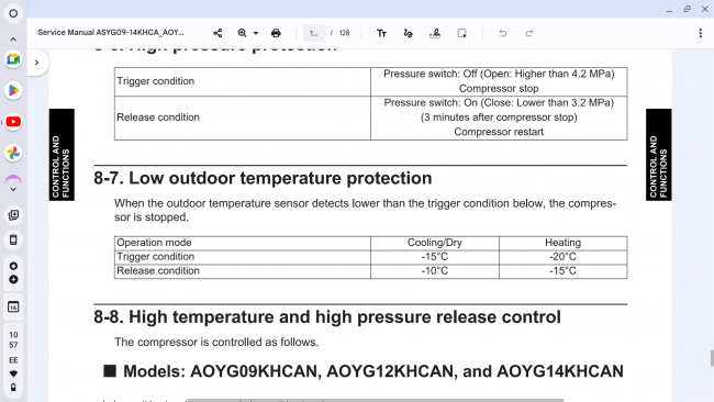

Huvitav, et kui selle pumba välisosa mudel on AOYG09KHAN, siis selle service manualis on kirjas, et kompressor lülitatakse välja välistemperatuuril -20C aga reklaamitakse seda seadet kui kuni -30C kütvat seadet.
Nagu vanasti öeldi, et "Usalda, aga kontrolli".

Tegelikult release contition on -15 C, lähtuda tuleb sellest.

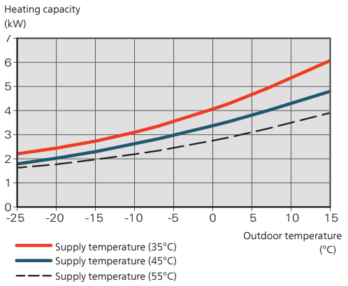

Ma julgeks ka väita, et sellised naabriga võrdlused on täiesti pointless. Normaalsed tootjad annavad graafiku kaasa, paar tundi pusimist ja saad oma kodukoha kraadtundidega tegeliku SCOP ise välja arvutada. Siis saab juba tabeli teha kõikide teiste kütteliikidega võrdlemiseks, olgu selleks MSP, otselekter, gaas või miskit muud. Ja kui muutuvkulude võrdlustabel on olemas, siis saab soetus+paigalduskuluga igaüks juba oma isikliku eelistuse järgi seda kurikuulsat "tasuvust" arvutada.
Põhiline mure ongi ju selles, et müüjad müüvad ja ostjad ostavad SCOP'i mis on datasheetil erinevate standardite järgi esitatud, raske on sealt enda kodukoha tulemust tuletada.

nexus4 kuvatõmmis on iseloomulik soojuspumpade tööle kuid see on poolik tõde.
Unustatakse et objekt (nt ese, antud juhul maja ) on peamine ja eesmärk on hoida maja talvel soe.
Soojuspump, ahi, pelletikatel jne on vaid vahend eesmärgi saavutamiseks.
