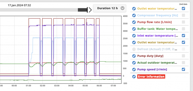

Tegemist on 9kW inverter maasoojuspumbaga. Elumaja on 228m2. Esimesel korrusel põrandaküte ja teisel korrusel madaltemperatuuril radiaator küte. Põrandakütte ringe juhib Uponor( max põranda temp 25C ja min põranda temp 24C). Õhu temperatuur seadistatud 22C. Küttesüsteemil 200l puhver. Maasoojuspumba küttekõver: kui väljas 22C, siis vesi 22C ja kui väljas -20C, siis vesi 26C.
Mõõdetud maja energiavajadus (mõõdetud soojusenergia ning küttele, tarbeveele, ventilatsioonile kulunud elektrienergia) 2022 aasta 32kWh/m2, aastal 2023 36kWh/m2. Viimastes numbrites ei ole sees valgustusele kulunud elekter. Talvel teeb pump maksimaalselt 9 lülitust päevas (k.a soojavee tootmiseks). Kokku aastas 1594 lülitust.
Korra proovisin ka maasoojuspumpa seadistada 60% norm võimsusele ja 10% min võimsusele. Väljas oli -10C. Siis töötas maasoojuspump 27h järjest 1,93kW soojusenergia võimsusega. Kas selline lahendus on parem kui teha päevas 9 lülitust?

(ii) Minu süsteem on muidugi oluliselt lihtsam - kogu juhtimine on pumba käes (ainult välistemp + küttekõver). Mis on võimsuste % tehaseväärtused? Teoorias kui min võimsus on ülese krutitud, siis ongi oodata soojemate ilmadega klõpsutamist.
(iii) Mitu käivitust toimus kui õues oli -20C ?
(iv) Kuidas mõista et energiavajadus = soojusenergia + küte/vesi elekter? Kas sa liitsid kokku pumbast väljunud soojusenergia kwh ja pumba elektrienergia kwh? Kui hoone saab soojusenergiat pumbast, siis energiavajadusse ikka ainult elektrienergia. Ilmselt nii sul ongi, sest soojusenergia kwh'dega esitatud number ei oleks reaalne.
(v) Kas selline lahendus on parem kui teha päevas 9 lülitust?
Jah, talupoja loogika ütleb, et see ongi inverteri üks eesmärkidest - vähem käivitusi. Kui sa aga oma inverteri min võimsuse ülesse tõstad siis alumine ots juba nii kõrge, et vähese soojavajaduse (suhtes pumba võimsusesse) korral tuleb kiirelt on/off.
Mina teeks nii, et seadistaks pumba võimsuse alumise otsa miinimumi ja ülemise otsa maksimum sätteni. Siis ta annab sulle sooja kW vastavalt graafikule ja uponor siis teeb peenhäälestust. Kui vesiküttesüsteem on pumbaga vähemalt sama võimsusega siis ei tohiks probleeme tekkida.
