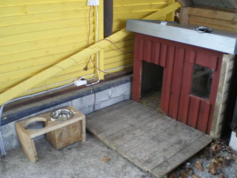

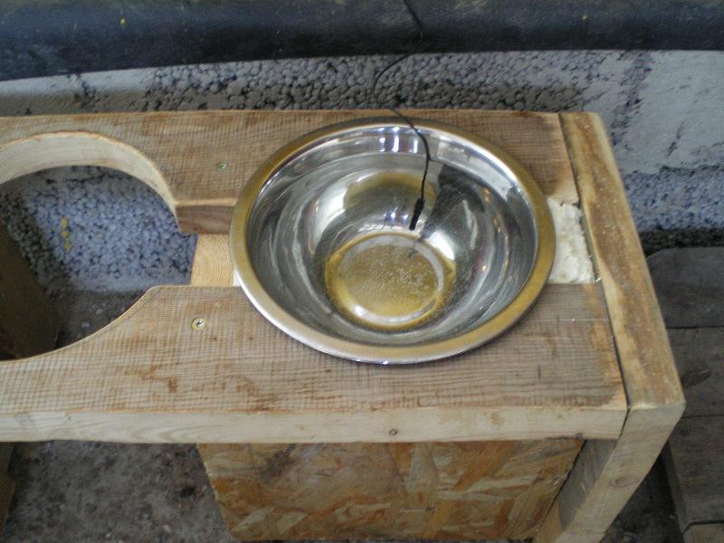

Kuidas teha nii, et talvel miinuskraadidega koera joogikausis öues vesi ää ei külmaks ? Kuna koer sööb kuivkröbinaid, siis peab tal vesi 24/7 ees olema joomiseks.

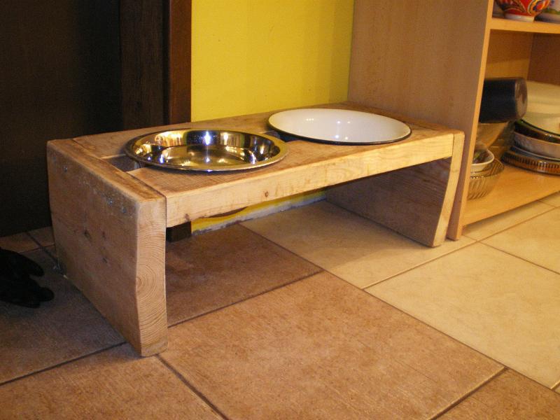

2011/2012 talveks tegin oma koerale sellise joogikausi:

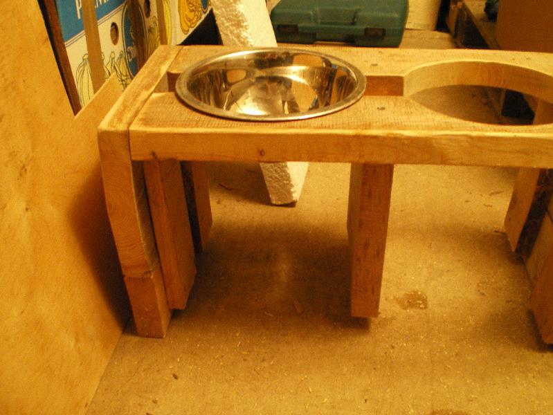

Nokitsesin siis koera söögialuse kallal. Kuna ta kasvanud on, tuli alust tösta niikuitnii.

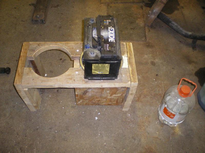

Otsustasin prooviks aretada joogikausi alla höögniidiga elektripirni mis täidab sääl siis küttekeha otstarvet, pirn reflektoriga, et rohkem kausi pihta suunaks. Algne oli selline:
kutsika oma
kutsika oma
Körgendused jalgadele. Hiljem kunagi peaks asja soliidsemalt lahendama, hetke asjaolude sunnil jäi nii:
jalgade körgendused
jalgade körgendused

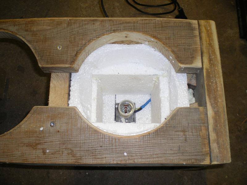

Kausi alla tuleb pirnile eraldi kamber, kesksein:
kesksein
kesksein

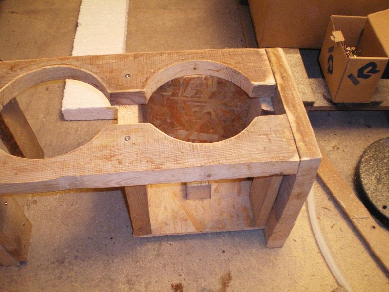

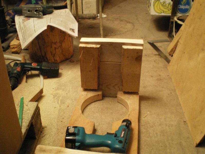

Pöhi all:
pöhi all
pöhi all

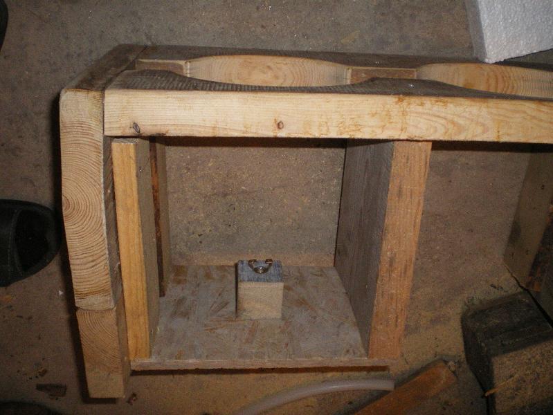

Pöhja pääle öigele körgusele pirni sokkel:
pirni sokkel
pirni sokkel

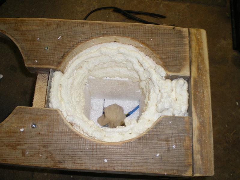

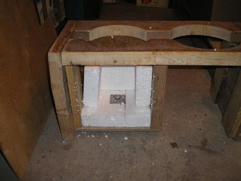

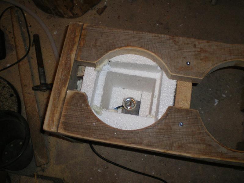

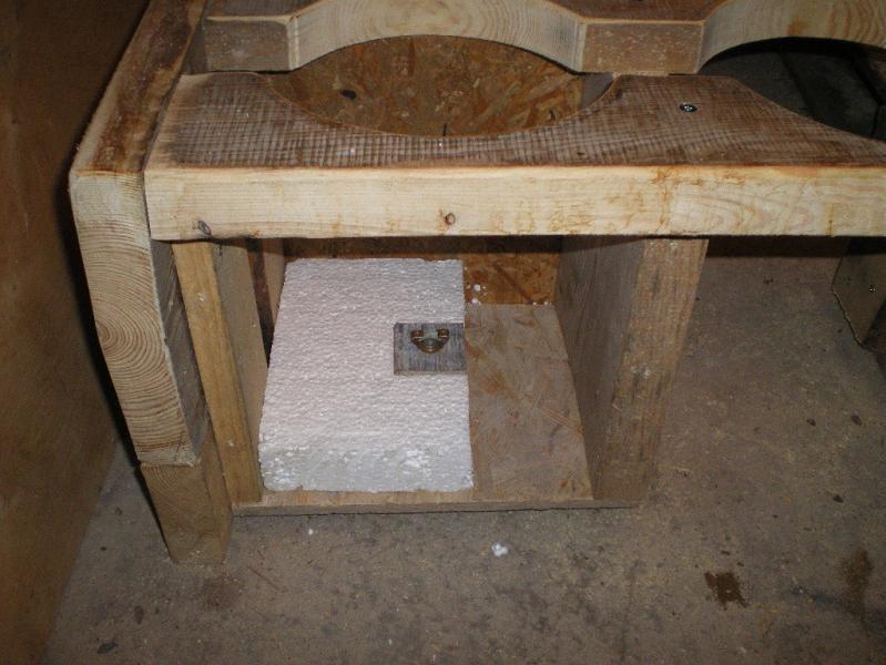

Et soe raisku ei läeks, soojustasin kambri. Käepärast oli penoplast. Vill oleks ohutum olnud, kuid pirni soojus penole ei tee midagit.
Pöhjast pihta:
pöhjast pihta
pöhjast pihta
Ja küljed:
küljed
küljed

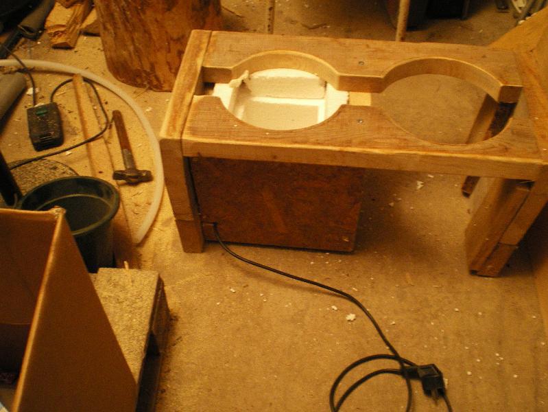

Tagaseinast tuleb pirni voolujuhe välja, allapoole kaldu nagu välitingimustes ikka:
voolujuhe
voolujuhe

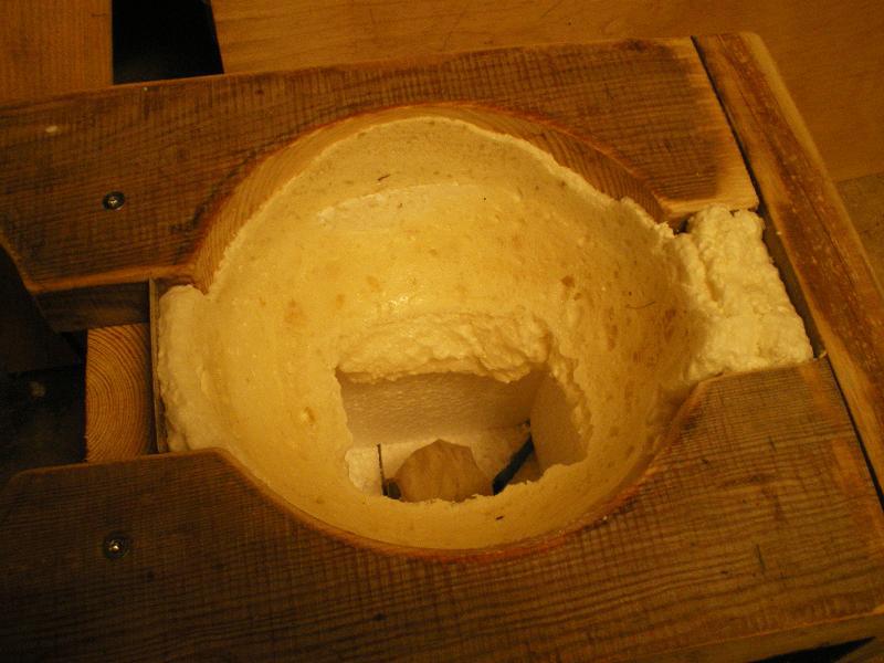

Löikasin peno kausi kujulisemaks:
löigatud
löigatud

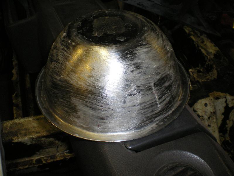

Kausi tegin kokku vaseliiniga, et makro sinna kinni ei kleepuks:
vaseliin
vaseliin
Ülemise osa lasin makrofleksi täis, et siis kauss sinna sisse suruda ja lasta tal vötta kuju kausi ümber, et jääks kinnine soojustatud ruum niipalju kui vöimalik:
makro
makro
Ja kui paikas siis raskus pääle, et taheneda saaks:
raskus
raskus

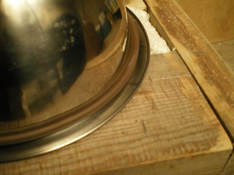

Peale makro tahenemist tuli vaseliinine kauss kenasti välja:
tahenenud
tahenenud
Löikasin liigse makro osa. Kausile panin tihendi:
tihend
tihend

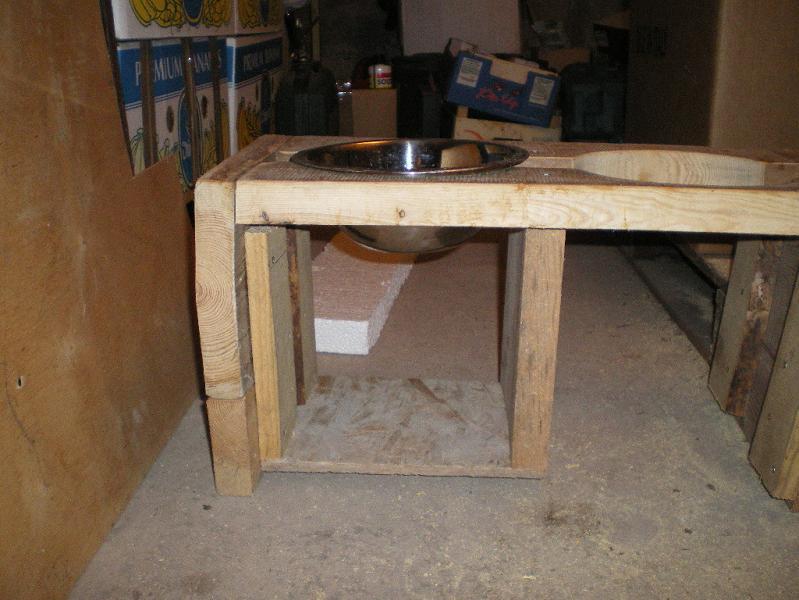

Alus paikas omal kohal:
paikas
paikas

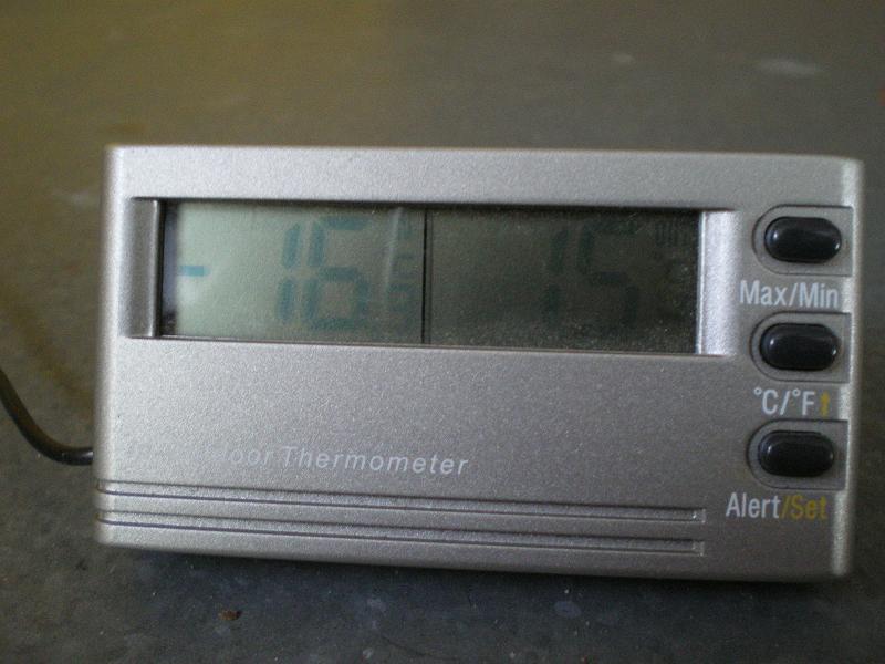

Termomeetri "OUT" otsa panin vette, et selle temp.-i jälgida. Alguses näitas kohe +16C:
temp out
temp out
Termomeetri "IN" pool näitab öue temperatuuri. See pilt on tehtud 1,5 h peale öue panekut.
temp in

Kui öues on -20C ja külmem, siis kasutan 25W pirni, hoiab vee sinna +9C kanti. Kui on soojem kui -20 C, siis kasutan 15W pirni.
Toiminud juba 2 talve, vesi vedel koerale joomiseks iga ilmaga.
