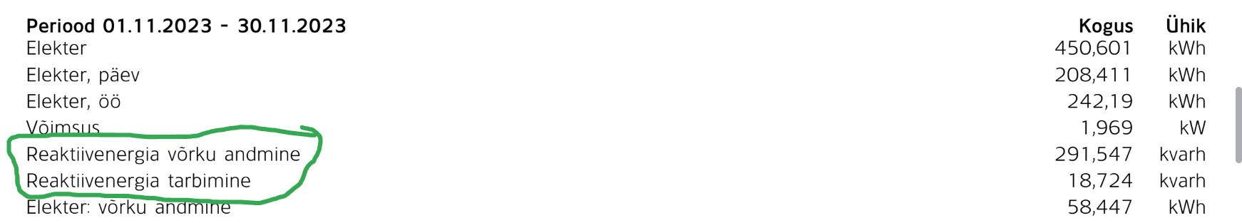

Minul on näiteks sellised read elektriarvel:

ping kirjutas: 07 Jaan 2024, 23:59sellised read elektriarvel
Sellist arvet ei ole küll kunagi näinud. Mida veel see rida - Võimsus - tähendab?
Postitusi: 2049
On tänanud: 67 korda
On tänatud: 85 korda
Re: Elektrisäästja
Küülaline kirjutas: 08 Jaan 2024, 09:58
Mul samad read arvel. Müüjaks Alexela.
rannamees
Postitusi: 404
Liitunud: 21 Jaan 2013, 20:28
On tänanud: 153 korda
On tänatud: 8 korda
Re: Elektrisäästja
RaJy kirjutas: 08 Jaan 2024, 10:32
Elekter 1272,046 kWh
Elekter, päev 518,307 kWh
Elekter, öö 753,739 kWh
Võimsus 4,087 kW
Reaktiivenergia võrku andmine 317,591 kvarh
Reaktiivenergia tarbimine 65,528 kvarh
Elekter: võrku andmine 48,205 kWh
EE arvel samad read, juba pikemalt. :hello:

Osad arvestid, eelkõige kahesuunalise mõõtefunktsionaalsusega (tootjate) arvestid, oskavad reaktiivenergiat mõõta, logida ja edastada. Need mis suudavad on vastavalt ka confitud, arvel tuuakse lihtsalt näidud välja. Reaktiivenergia on tasuline kaup kui istud vähemalt 6kV otsas.

Inverteritel osadel saab cos(fii) aka reaktiivenergiat sätestada. Vaata, et see oleks 1. Muidu maksadki lolluse eest peale.
nexus4
Postitusi: 198
Liitunud: 06 Jaan 2023, 11:23
Re: Elektrisäästja
Ei maksa
:read:
Postitusi: 6776
On tänanud: 125 korda
On tänatud: 154 korda
Re: Elektrisäästja
Kalvis kirjutas: 09 Jaan 2024, 07:15Muidu maksadki lolluse eest peale
Kodutarbijad ei maksa reaktiivenergia eest mitte mingil juhul, kuigi seda kaasaegsed mõõtjad mõõdavad ja nagu selgus mõned müüjad näitavad (segaduse tekitamiseks) ka arvel.
Postitusi: 11638
Re: Elektrisäästja
Seda loomulikult mitte. Mõeldud oli tekstis tootjaid, neil võibolla on reaktiivenergia mõõtmine sees. Paljud ei tea - inverteril on tootmisel cosfi=1 säte olemas. Kui see on muu siis park toodab või tarbib reaktiivenergiat ja kui mõõtjal aktiveeritud siis ilmub ka vastav kulurida tootjale.

Kalvis kirjutas: 09 Jaan 2024, 16:49 Seda loomulikult mitte. Mõeldud oli tekstis tootjaid, neil võibolla on reaktiivenergia mõõtmine sees. Paljud ei tea - inverteril on tootmisel cosfi=1 säte olemas. Kui see on muu siis park toodab või tarbib reaktiivenergiat ja kui mõõtjal aktiveeritud siis ilmub ka vastav kulurida tootjale.
Iga rida arvel ei ole kulu, esitatakse lihtsalt näidud.
