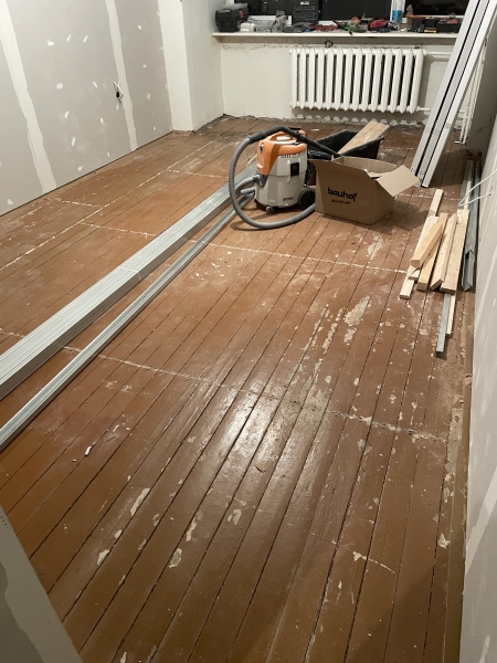

Kas pildil olev põrand sobib kohe laminaadiga katmiseks? Põrand tugev, loodis ja ei käuksu. Enne oli peal soomepapp. Kas peaks uue soomepapi panema või saab kohe laminaadi peale panna? Lauad veidi kumerad ja ühendus kohad madalamad.

Laminaadi alla pannakse vastav aluskate, googelda, aga soomepapp oleks võinud jääda.

Tean, et laminaadi alla käib vastav aluskate, küsimus on selles, et kas see on piisav. Soomepapp sai ära võetud kuna põrand kriuksus. Lauad said uuesti kinnitatud kruvidega ja nüüd ongi küsimus, et kas soomepapp uuesti panna või piisab aluskate + laminaat.

....selline laudpõrand tuleb tasaseks ja tugevaks saada. Muidu lähevad klic ühendused katki. Kui endale teeks valaks vastava tasandusseguga üle või kasutaks põrandakipsi. kui üürikas, siis soomepapp tagasi(on tugevam kui eelnevad pakutud variandid), teenid tulu ja paned jälle uue :D

Mul oli taoline põrand. Laagid->Laudis->2 kihti põrandapappi. Ühes toas panin laminaadi papi peale (alla 1,8mm alusvaip). Teises toas võtsin papi ära ja panin paksema laminaadi alusvaiba (puitkiud plaat). Mulle tundub, et papi ära parem variant.
