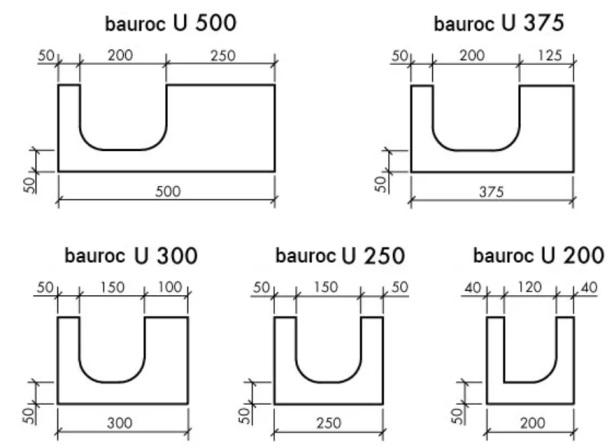

Bauroc 375 U-ploki ava laius on 200mm ja sügavus 150mm ehk umbes 60mm kõrguselt ploki alumisest äärest saaks hakata sarrust paigaldama. Kohapeal paigaldamine tundub isegi mõtekam tõesti, sest siis jääb igasugune tõsteoperatsioon vahele. Samas kui inseneri pole kohe võtta, siis tugevalt üledimensioneerides (nt 12mm sarrus tugeva betooniseguga) peaks igaljuhul olema piisav. Ainus asi on tõesti see, et kui 50-60mm kõrguselt sarruse asetsemine ei ole piisav tugevuse saavutamiseks, siis see ikkagi ei toimi. Viimane alternatiiv on ka tavaplokist ise U-plokke lõigata (lintsaag olemas) ning teha U-ploki sügavuseks 175mm (ehk sarrus asetseks 25-35mm kõrgusel).
Enamik silluseid on ikkagi esimese korruse akende/uste kohal, teisel korrusel vähem. Maja tuleb siis 2 täiskorrust, õõnespaneel vahelaega ning fermidega plekk-katus.
Panin siia juurde ka U-ploki mõõdud:

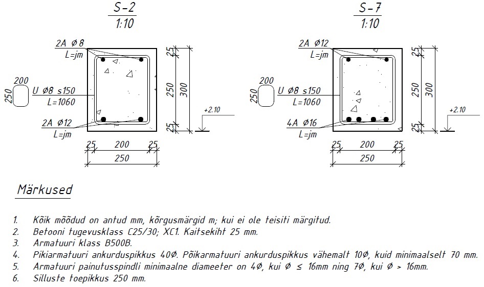

Lisan illustratsiooniks ühe elamu kahe betoonsilluse ehitamise info ühest hiljutisest projektist, mille alusel r/b sillused ehitasin.
Muidugi leidub projektis ka plaan, millelt saab näha, kus millisel aval üks või teine sillus asub.
Edasi võite proovida ära arvata nende r/b silluste S-2 ja S-7 sildepikkused.
Koolitarkusest on meelde jäänud silluse dimensioonimisel optimaalne kõrgus. See on L/10 ehk 2 m sildel peaks olema 200 mm, 3 m sildel 300 mm jne.
Muidugi saab kõrgus olla ka madalam või kõrgem, aga siis tuleb vastavalt korrigeerida muid sillusele tugevust andvaid "komponente".
Bauroc U plokkide andmed:
Bauroc U-plokk.jpg (45.91 KiB) Vaadatud 4737 korda
Proovige siis eeltoodu põhjal konstrueerida neist U plokkidest kandvaid silluseid nii, et asi oleks kindlalt kontrolli all.
Kusjuures mina eelistan ehitada selliselt, et protsess oleks riskivaba ja kontrolli all.
Aga see algab arvutamisest, arvutamise eeldus on algandmete teadmine ja arvutamise oskus. Samuti peab teadma varutegureid jne millega tulemus läbi korrutatakse.
Lisaks, meil ei ole džungliriik. Meil on ära reguleeritud, kes üldse ühes või teises valdkonnas tegutseda (näiteks projekteerida) tohib. Väidetavalt selleks, et omanikku lolli ehitaja eest kaitsta. Sest omand on püha ja ehitaja on loll...

Re: Bauroc 375 silluste isetegemine
Mulle jääb arusaamatuks ülemiste pikivarraste mõte. Ok, kui 8 mm- seid võib võtta veel jaotusarmatuuri paikafikseerimiseks, siis 12 mm tundub täiesti ajuvaba.
Juhe teab kõike.
Postitusi: 2194
On tänanud: 61 korda
On tänatud: 117 korda
Mullegi tundub nii mõnigi kord mõni nüanss projektides kummaline, et mitte öelda ajuvaba.
Näiteks oli kunagi määratud armatuur selliselt, et tegelikkuses niisuguseid vardaid pole üldse olemaski.
Mõne silluse või vundamendi taldmiku sisse määratud rangide hulk ja samm on tundunud ka imelikult suur.
Samas, minu ülesanne pole inseneri töö üle ekspertiisi teha, eriti kui arvestada seda tasu, mida saan mina oma töö eest. Vähemalt juhul kui olen oma kogemuste ja teadmiste alusel hinnanud, et tegu pole ohtliku veaga.
Silluse ülaosas jämedamate varraste insenerimõte võib seisneda selles, et kui sillus on liialt madal, siis võibolla jämedamad vardad aitavad ühtlasi ülaosas võtta vastu survejõudu. Ülaosas on tavaliselt sillusel survetsoon. Allosas tõmbetsoon.

kunn24 kirjutas: 31 Dets 2023, 17:26 Mulle jääb arusaamatuks ülemiste pikivarraste mõte. Ok, kui 8 mm- seid võib võtta veel jaotusarmatuuri paikafikseerimiseks, siis 12 mm tundub täiesti ajuvaba.
Kui sa ise ei dimensioneeri raudbetoontalasid, siis palun ära kirjta selliseid väiteid avalikku foorumisse.
