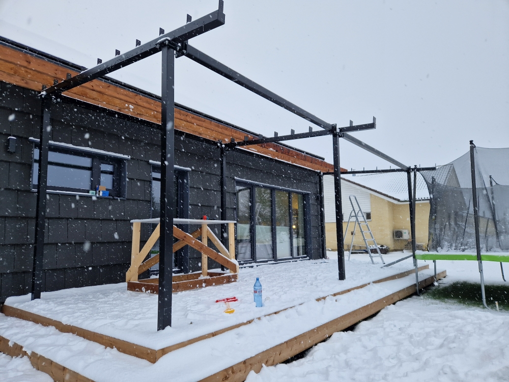

Sirvisin üle pika aja foorumit ja jäi ka oma 2023. a lõpul tehtud teema silma. Kuna nüüd on esimene suvi üle elatud varikatusel, jagaks ka veidi oma kogemusi. Lagunema pole katus veel hakanud - see pidavat toimuma 2. aastal, nagu siin mainiti :) Aga sodi on plaatide vahele juba omajagu kuhjunud.
Tegin nii, et umbes poolel katusel puurisin plaatidesse suuremad avad enne kinnikruvimist ja umbes poolel enam ei viitsinud ja lasin kruvid otse läbi plaatide roovidele. Häda nimelt selles, et ma ei leidnud suuremate kummiseibidega kruvisid ja siis need kohad, kus oli ette puuritud suurem ava, tilkusid päris palju vett (umbes 5...6 kohast kül) - tegin need kohad altpoolt silikooniga üle ja seni on veekindel olnud.
Mingeid paisumisest ja kahanemisest tulenevaid probleeme pole veel märganud sellel katuseosal, mille lasin lihtsalt otse roovidele kinni.
Aga üldiselt nende PVC-plaatide kinnitamine katusele oli üks päris rõve töö.
All mõni pilt ka - ehitasin ma selle katuse jõulude paiku. Viimane foto on tänane.
Viimati muutis MaunoMurdor, 23 Sept 2024, 20:00, muudetud 1 kord kokku.

Millist ülesannet täidab horisontaalne toru postide vahel? Ajutise talana võiks veel tulla kõne alla, aga pärast katusetalade paigaldust?
MaunoMurdor
Postitusi: 26
Liitunud: 26 Mär 2023, 18:31
Re: PVC laineplaadi paigaldamise teema
Lugemata postitus Postitas MaunoMurdor »
See teraskonstruktsioon on ülevalt igas suunas jäikade sõlmedega, et karkassile saavutada mingi jäikus ilma diagonaale kasutamata. Pikisuunas annab selle jäikuse see toru ning tema ühendus teistpidi olevate terastaladega.
