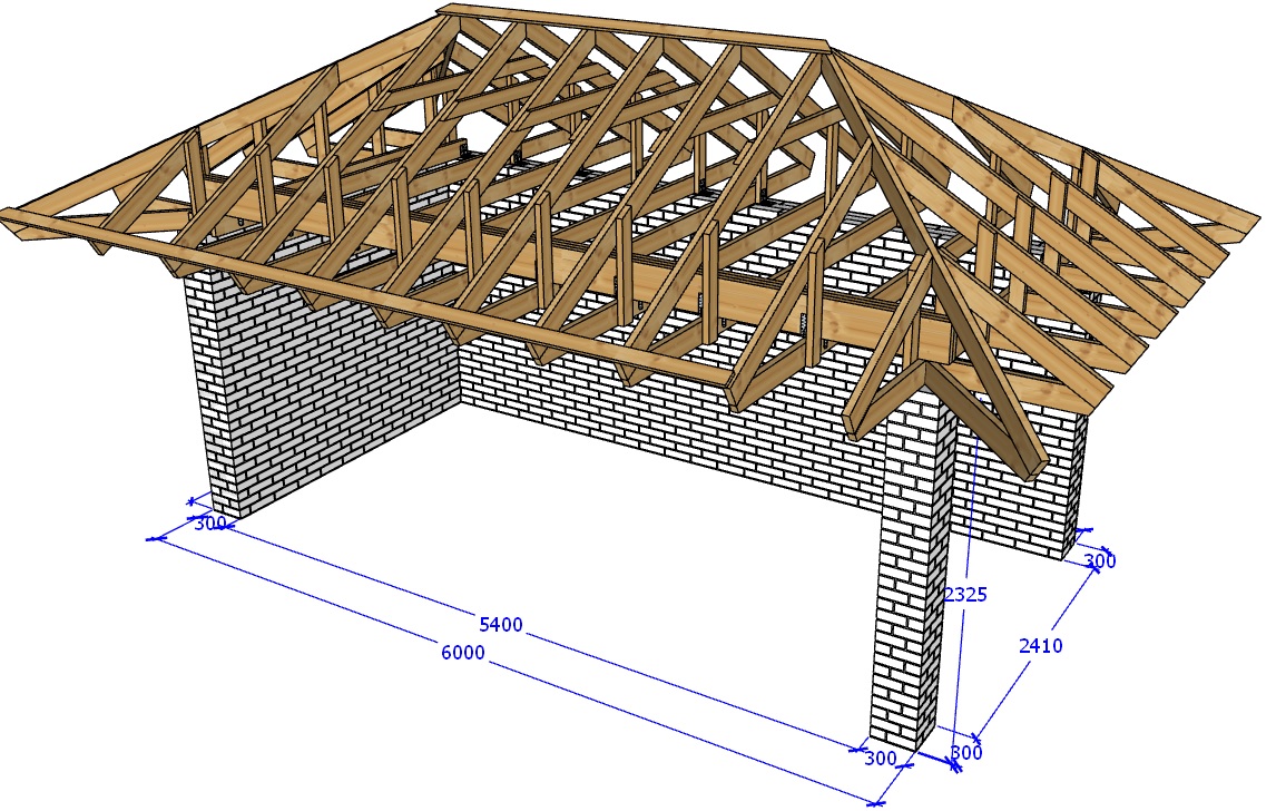

Sarikad ja laetalad kavatsen paigaldada 45 x 145 mm, s= 600 mm, C-24 puit. Katuse katteks kiviprofiilplekk. Kalle 30 kraadi.
Ematalaks arvan kõhutunde järgi C-24, 45 x 245 mm, 3 tk kõrvuti ja üksteise külge naelutatuna.
Küsimus oleks, kui eeldada, et katuse räästas peaks jääma piisavalt sirge ka võimaliku lumekoormuse korral, kas oleks OK? Ega ma ei teagi kui palju võiks olla see piisav lläbipainde suurus, et silma ei riivaks. Aga pakuks, et koormatult maksimaalne vajumine mitte üle 5 mm silde kohta.

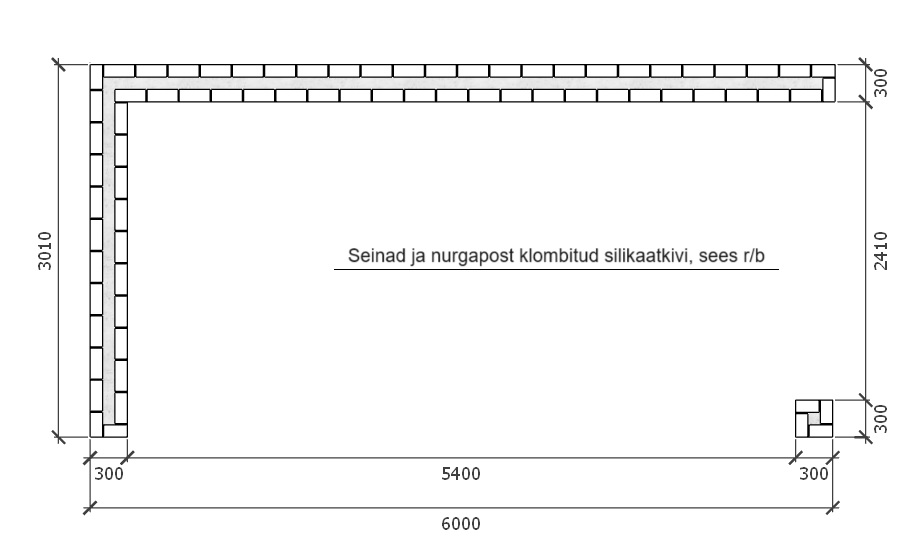

Hoone plaan: Pilt 3D arvutimudelist: Valemid ja arvutuskäik oleks eriti teretulnud. Tänud ette.

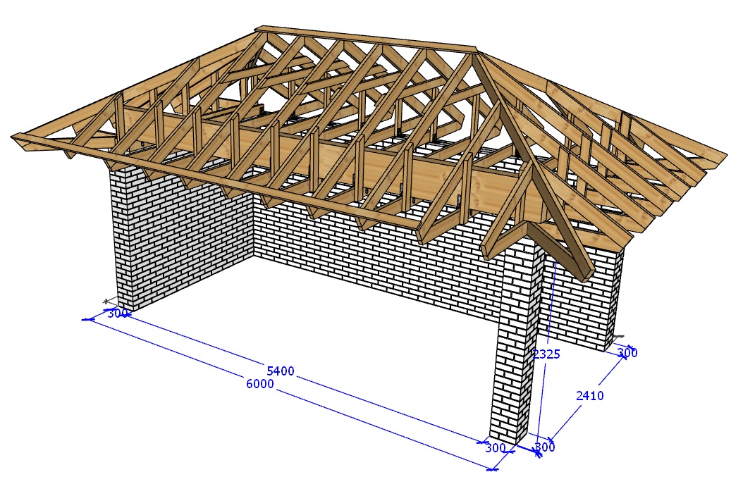

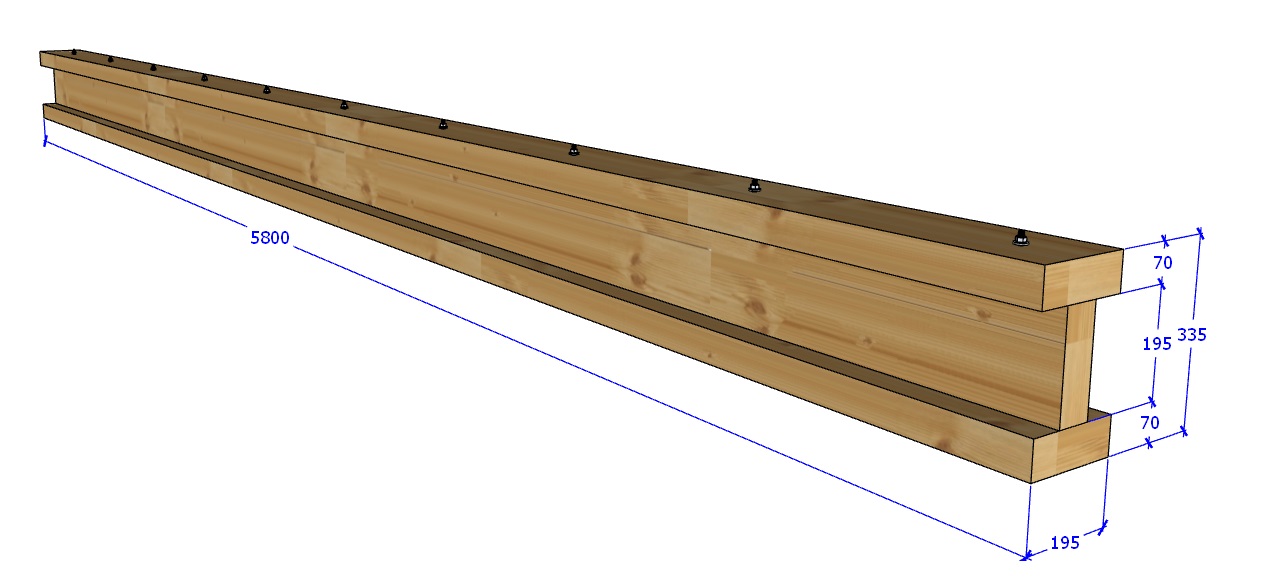

Vaatasin järele, SketchUp näitab, et kõrgusega 400 mm mahub ilusti katuse sisse ära ka.
Liimpuiduga lahendus näeks siis välja visuaalselt nii:

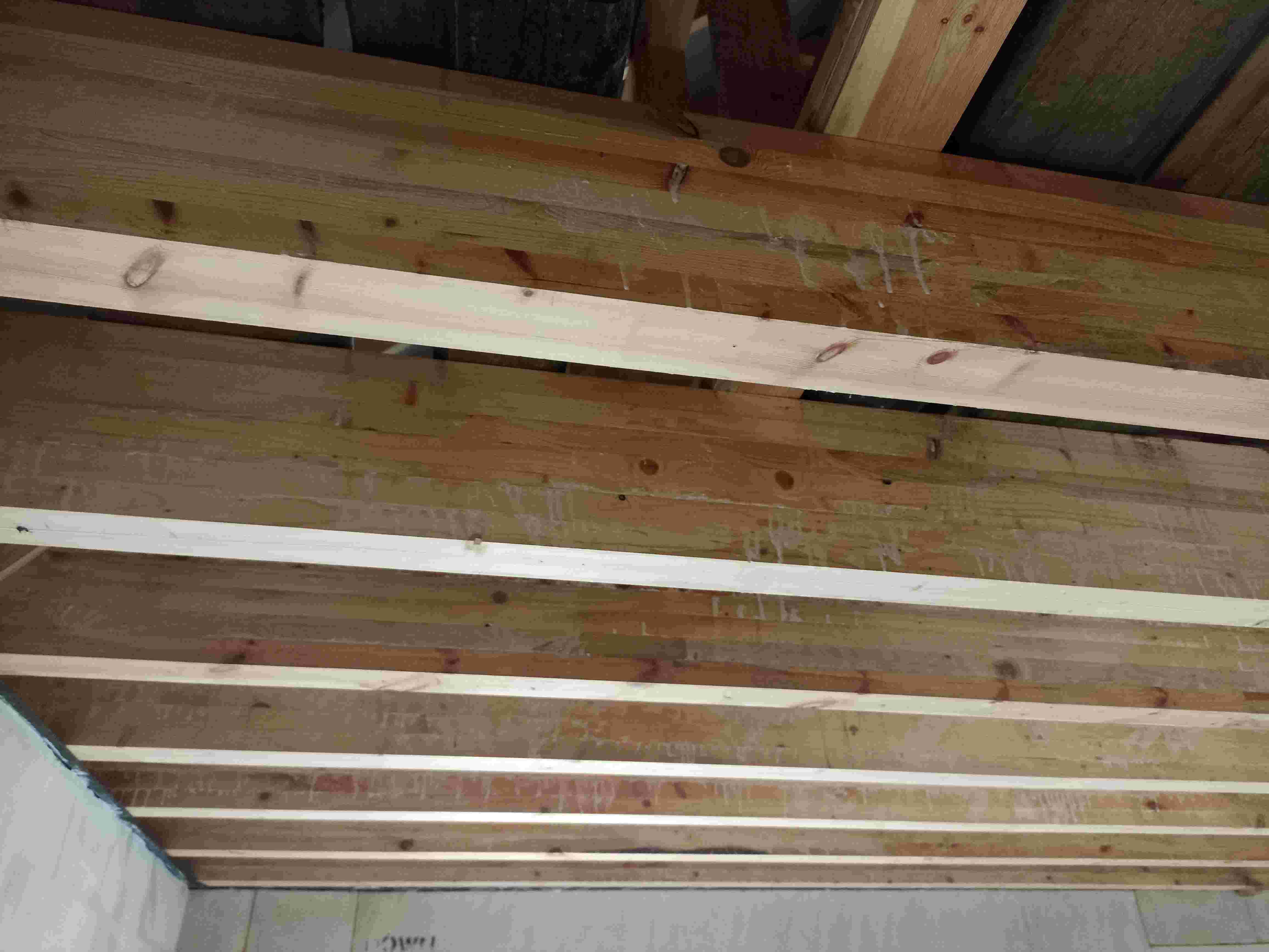

Mul abihoonel on selline ematala. Kaks 5x20 prussi, nende vahele on lõigatud kõige paksem niiskuskindel vineer (Vist oli 22mm) ja see on liimitud PVAga prusside külge. Lisaks on kasutatud ka naelu ning 12mm polte. Arvutatud midagi pole, kuulasin nö targema inimese soovitusi. Tala kannab lage ning pööningul ladustatavat kaupa. Lisaks olen korra riputanud sinna 5m silde otsa, seinast umbes 2m kaugusele 2 tonnise baaba. Midagi läbi ei vajunud.
