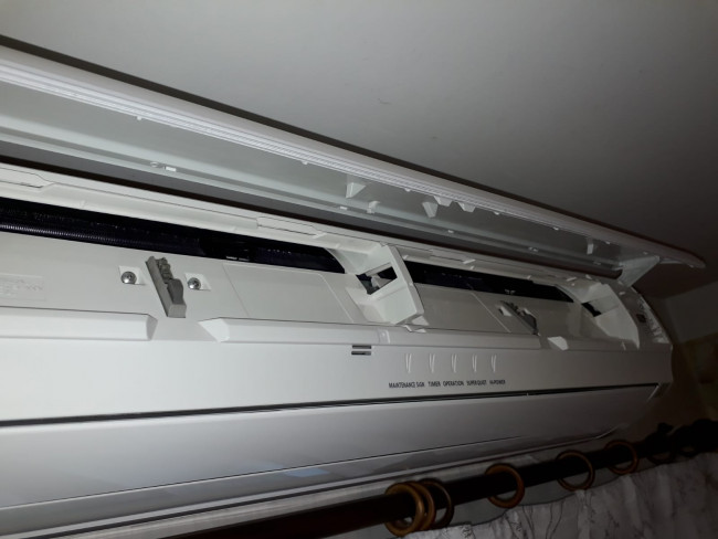

Filtrikarpi hoidev plastmassist osa on paremal pool liiga sees ja süsteem annab märku ohust. Ei saa pumpa käima panna. Millest selline viga? Ja kas saaks kuidagi oma jõududega parandada? Lisan pildi.

Kas võiksin ise jõuga need filtrid sinna paika panna ja käima puhuri? Sest see parempoolne filter ise sisse ei jookse.

Tndub FJ Nocria. Muidugi võib käsitsi sisse lükata. Saan aru, et siis Sa ei ole ainuke, kellel selline mure. Tundub sage viga. Mul maal sama probleem. Lükkan peale puhastust käsitsi filtri paika ning valmis.

Aitäh, proovin nii. Meil juba vana ka u 13 aastat, aga muidu töötab hästi.

Sain ilusti käima oma soojuspumba.
