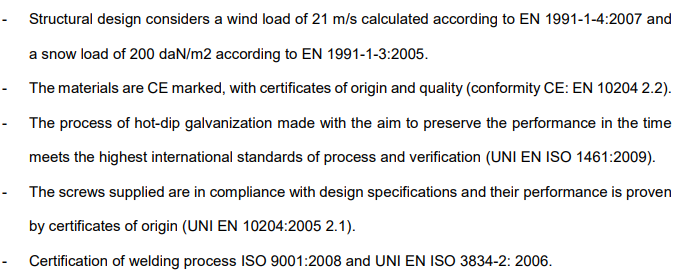

Kes siin on väitnud ja niiöelda mitte uskumust avaldanud, et originaalklaas sinna kõige paremini ei sobi? Sul lugemisoskusest ja asja pointist arusaamisega probleeme?Asja point on seal see, et selle räbala paneeli peale katsetades maksimaalne rahakulu ei tohiks ületada viite eurot ja niiöelda lappimisüritusele kuluv aeg peaks piirduma kas sprei peale laskmise vaeva või mingi mögina sinna katteks laiali määrimisega. Kui hakata sinna mingit klaasi ette toppima, klaasi pluss klaasilõikevahendeid ostma, lisaks servi silikoonima, kokkuvõttes ikkagi poleks paneel päris see mis ta enne oli ja pidavuses kindel olla ei saa, kui sellise jändamise peale materjali pluss ajakulu kokku lööd, siis lõpuks avastad et oi poest oleks juba uue saanud osta selle vaeva ja jamamise eest, seega milleks tulla siia paukuma ja justkui nõudma stiilis et ala ehita uus raam ümber muidu oled loll umbes et üldse mõeldagi julged mingeid muid loomkatseid selle prügiga teha.
Tegemist nn tüüpse "4 kaldvaia lahendusega"
Kandevõime otseselt seotud pinnase omadustega, vaia pikkusega jms
Ning loomulikult õieti arvutatud tuulekoormusega
Tuleb arvestada, et tuulekoormuse mõistes on tegemist nö varikatusega
So siin rakenduvad hoopis teised tegurid kui nt hoonetele

xxx111 kirjutas: 09 Okt 2023, 17:33 Tegemist nn tüüpse "4 kaldvaia lahendusega"
Eks ta ole, keskmine standardlahendus, viru ja võru jaoks....
@ rannamees
Vaatasin siit:
https://www.onninen.ee/treesystem-pv-ma ... -/p/CGZ043
ka natuke andmeid - vt allpool
Siin on kenasti kirjas tuulekoormus / lumekoormuse jms andmed
Kuid andmed on RAAMI enda kohta
Kuidas vundeerida on täiesti omaette küsimus
Lisaks on täiesti arusaamatu mis maastikutüübile, milliste teguritega jne on arvestatud
So - igal konkreetsel juhul tuleks asi üle arvutada

xxx111 kirjutas: 09 Okt 2023, 20:22 @ rannamees
Vaatasin siit:
Selged pildid- 21ms, metsavahel, oru põhjas, lumekoormus, tuuleke arvestatud.
Võiks kihla vedada, et 99% raami ostjatest ei arvuta mitte midagi üle.
Mul olid puhangud 35ms ja avatud küngas.
@ rannamees
1. Ma ei räägi RAAMIST vaid vundeerimisest / pinnase omadustest
2. Tuule kiirus 21 m/s ei ütle mitte midagi teadmata maastikutüüpe ja välisrõhutegureid
Arvatavasti nõustud, et eelpool nimetatud "asjad" on sõltuvalt asukohast väga erinevad
Ka see, et 99% ei arvuta midagi ei ole minu jaoks mingi argument

xxx111 kirjutas: 09 Okt 2023, 21:02 @ rannamees
Just, nõus, standardlahendus, letist võtta.
Olen neid näinud ja paigaldanud omajagu.
Asukohaga ei arvestanud mitte keegi.
PS: Mul on endal teistsugused lahendused.
