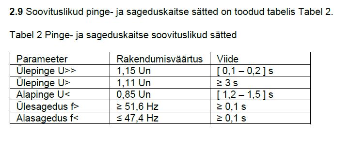

Milline inverteri mudel? VB olla saab taastada. Või küsid paigaldusfirmast. Tavaliselt hakkab selle peale mingi blaa-blaa garantii kaotusest, kuid inverteri garantiid annab tehas. Võid ka nii serveerida, et inverteri haldus läheb teisele firmale üle.Installeri õigusi ei ole.
Kui pinge on kõrge inverteri ühendusliini lõpus, siis pole teemat. Kui pikk on liin ja millise kaabliga inverteri ja liitumiskilbi vahel? Veel parem, äkki tead juba ise selle pingelangu max inverteri võimsusel. Ning kas oled kontrollinud, et selles kaablis pole 1-s faasis halba ühendust (liigne pingelang sinu osas)?Ja pealegi pingesätte tõstmine oleks illegaalne ning ohtlik. Tootmisvõimsuse piiramine tooks aga kaasa toodangu vähenemise.
Vaikimisi kaitsesäte on kuskil 255,3 V (1. tase) ja teine tase 264,5 V. Olen näinud mitmeid invertereid, kus on võetud suvalise riigi kood, milles on väiksemad. Inverteri enda menüüs mul (Huawei) on [230.0~345.0]. Seega ohujutt inverteri enda aspektist on BS.
Lisaks, kui on tegu lühiajalise pingemuhuga, selle vastu on eraldi säte HVRT (mis on- googelda).
