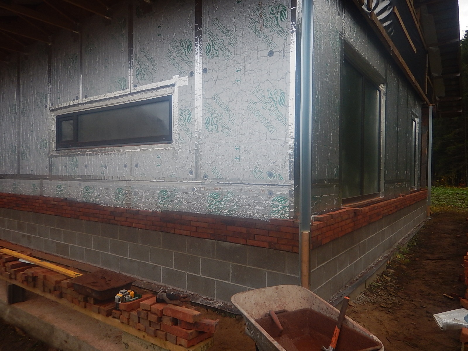

Re: Tuhaplokk maja soojustamine PIR plaadiga
Eks mindki on võtnud majade fooliumisse pakkimine kulmusid kergitama.
Juhtumisi ladusin ühele niisugusele "isendile" tellisfassaadi.
Algselt oli projektikohaselt soojustuseks vill+ tuuletõke. Omanik oli omast tarkusest teinud projektimuudatuse, asendanud villsoojustuse fooliumkattega PIR soojustusega. Ise oli rõõmus ja uhke, et aurutõke, tõhus soojustus ja tuuletõke kõik ühe korraga ja lisaks seinad sama soojustõhusad, aga palju õhemad.
Akende ja uste ümbrisprussid ka kõik hoolega väljastpoolt fooliumisse mässinud. Püüdsin juhtida tähelepanu, et lahendus Eesti kliimas suht riskantne, aga kes lolli ehitajat ikka usub. Põhjendus ikka sama - mujal ju nii tehakse.
Teine argument on see, et tänapäevane vent olevat nii tõhus, et ruumides mitte niiskus vaid ülemäärane kuivus pigem teemaks.
Oletan, et juba pikeleveniva ehitusprotsessi ajal võib fooliumi taha kogunev niiskus suure tõenäosusega avaümbrisprussid mädanikuga kahjustada.
@ vuuk
Aga ongi tõhus aurutõke ju...
Lihtsalt vales kihis...

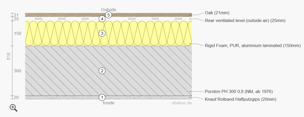

Arvutuse järgi PIR ja tuhaplokk küll mingi hull kooslus pole. Analoogne nagu EPS Bauroci peal.
Kuid eks iga üks otsustab ise.
