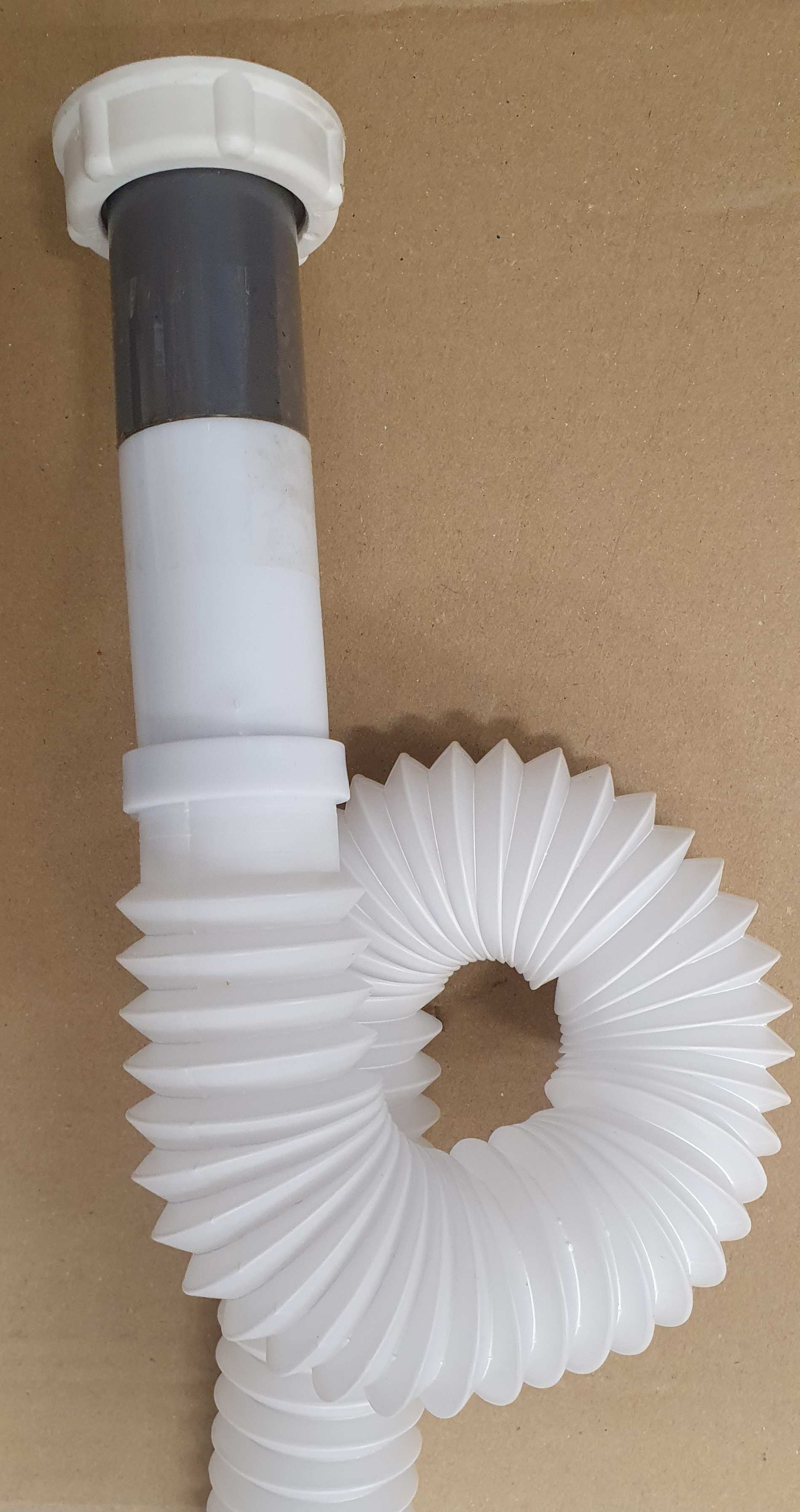

Maaks, vabandan. Sa kukkusid arvutama aga lähteandmed polnud täpsed. Suvel seal niiskust ei teki. Talvel hoian 140-150 m3/h, mitte rohkem. Enne oli äravool jupike 32mm toru ja JÄRSK üleminek 8-9mm siseDM voolikule. Umbes nagu "tasane põrand, 9mm auk keskel." Ümber augu oli alati märg, pardon my french. Voolik umbes just polnud aga mingit tatti sinna kogunes küll.
Nüüd panin üleni 32mm nagu tootja soovitab ja talvel plaanin vaadata, mis selle ventika juures toimub.
Pakud, et hooldamatus. Filtreid ma vahetan, mida sa seal veel hooldaksid?
