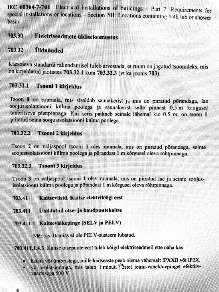

Re: Tamme Boiler koos Tenniga paigaldamine leiliruumi.
Kõrgemale, kui 1 m ei tohi paigaldada. Kaitseaste peab olema vähemalt IP24 ja tuleb ühendada läbi 30 mA RVK.
- Postitusi: 2105
- On tänanud: 32 korda
- On tänatud: 72 korda
Loe uuesti oma materjale. Tsoon 3. Nn tenn talub iga kell 125 C ja silikoonkaabel 175 C. Tsoon 3 on ka kerise kõrval pealtvaatel, mitte ainult lava kohal. Tsoonide 1- 3 piir kehtib boilerist välja vaatavate elektriseadmete ja ühenduskaablite kohta, mitte tervele tünnile. Boileri mahuti ise võib olla ka kerise kohal tsoonis 1 (kerise juurde kuuluv seade). Lava kohale ei soovita panna, kui juhtub kuuma vee leke, siis paha-paha, vaja teha kuuma kaitseks piiret ja võtab vajaliku ruumi ära.Kõrgemale, kui 1 m ei tohi paigaldada. Kaitseaste peab olema vähemalt IP24 ja tuleb ühendada läbi 30 mA RVK.
Lava alla ei pruugi sobida, kui torude kalded või nivood välja ei anna!
On ju selgelt kirjas:
- Kaitse otsepuute eest tõkete abil ei ole lubatud
- Kaitse otsepuute eest paigutamise teel väljapoole puuteküündivust ei ole lubatud
Kaitse on tagatud lekkevoolukaitsega - OK ju.
