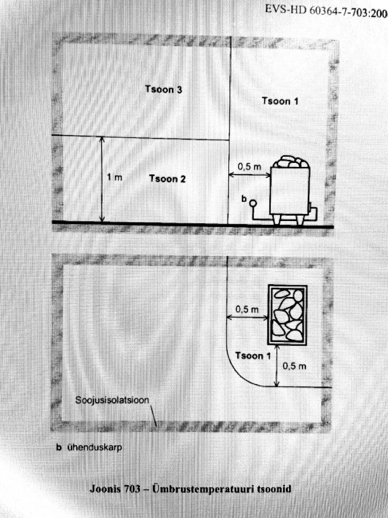

See elektrik on natuke mööda pannud. Sauna leiliruum on jagatud tsoonideks (osades võib, osades mitte). Tema jutu järgi ei tohiks elektrikeris ega valgust saunas olla aga näed on täitsa olemas....
Jah - leiliruumis ei tohi olla lüliteid, pistikupesi ega harukarpe. Aga boiler teatud kohtades (lava all) on täiesti lubatud.

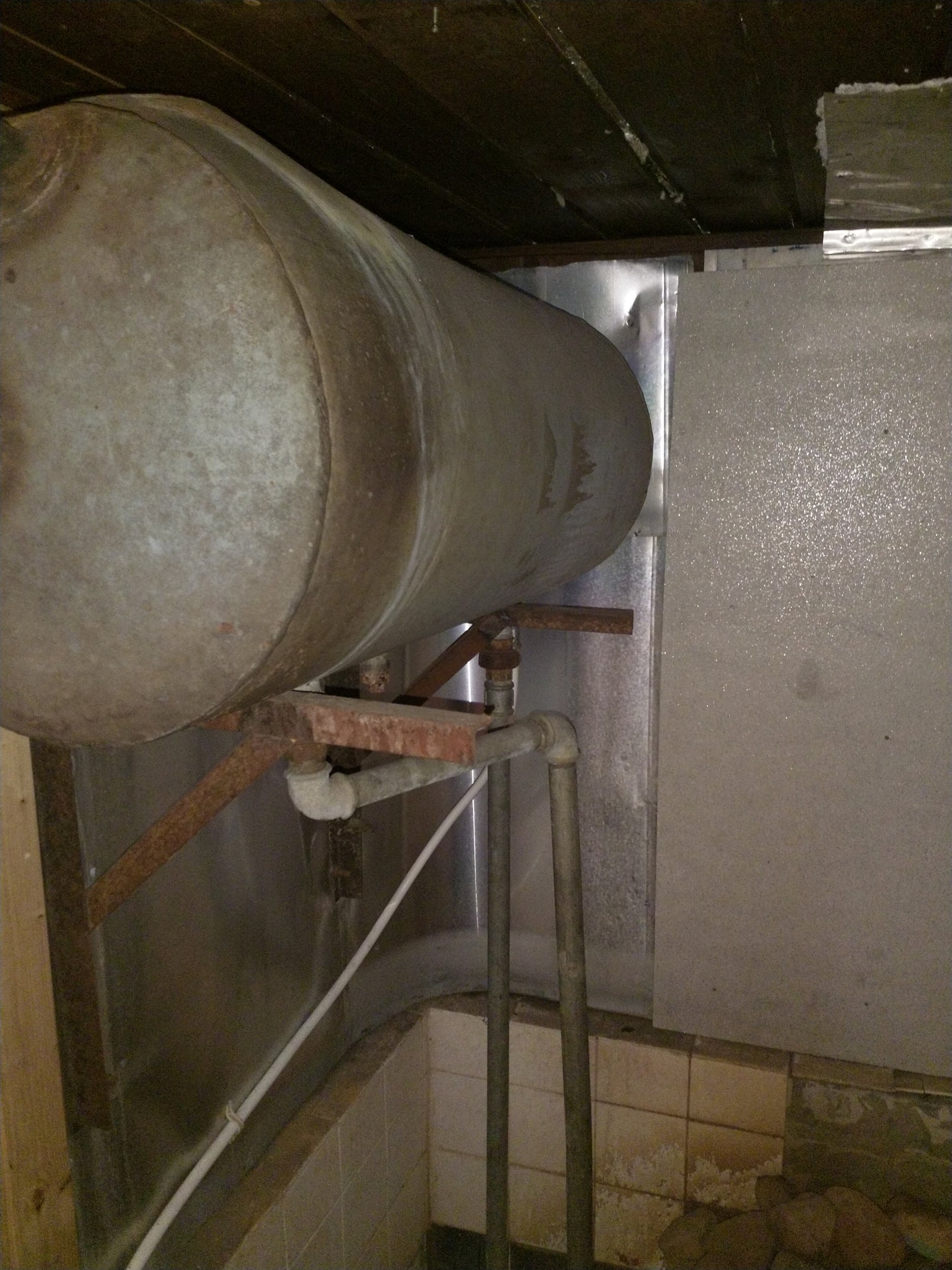

Ja mis sel lõhki köetud boileri vanal asukohal on viga, et sinna enam ei taha paigaldada?
Ei lubata 2 süsteemsena paigaldada. Elektrik ütles, et paberit ei anna, kui tenn ühendatakse.

Loe uuesti oma materjale. Tsoon 3. Nn tenn talub iga kell 125 C ja silikoonkaabel 175 C. Tsoon 3 on ka kerise kõrval pealtvaatel, mitte ainult lava kohal. Tsoonide 1- 3 piir kehtib boilerist välja vaatavate elektriseadmete ja ühenduskaablite kohta, mitte tervele tünnile. Boileri mahuti ise võib olla ka kerise kohal tsoonis 1 (kerise juurde kuuluv seade). Lava kohale ei soovita panna, kui juhtub kuuma vee leke, siis paha-paha, vaja teha kuuma kaitseks piiret ja võtab vajaliku ruumi ära.
Lava alla ei pruugi sobida, kui torude kalded või nivood välja ei anna!
