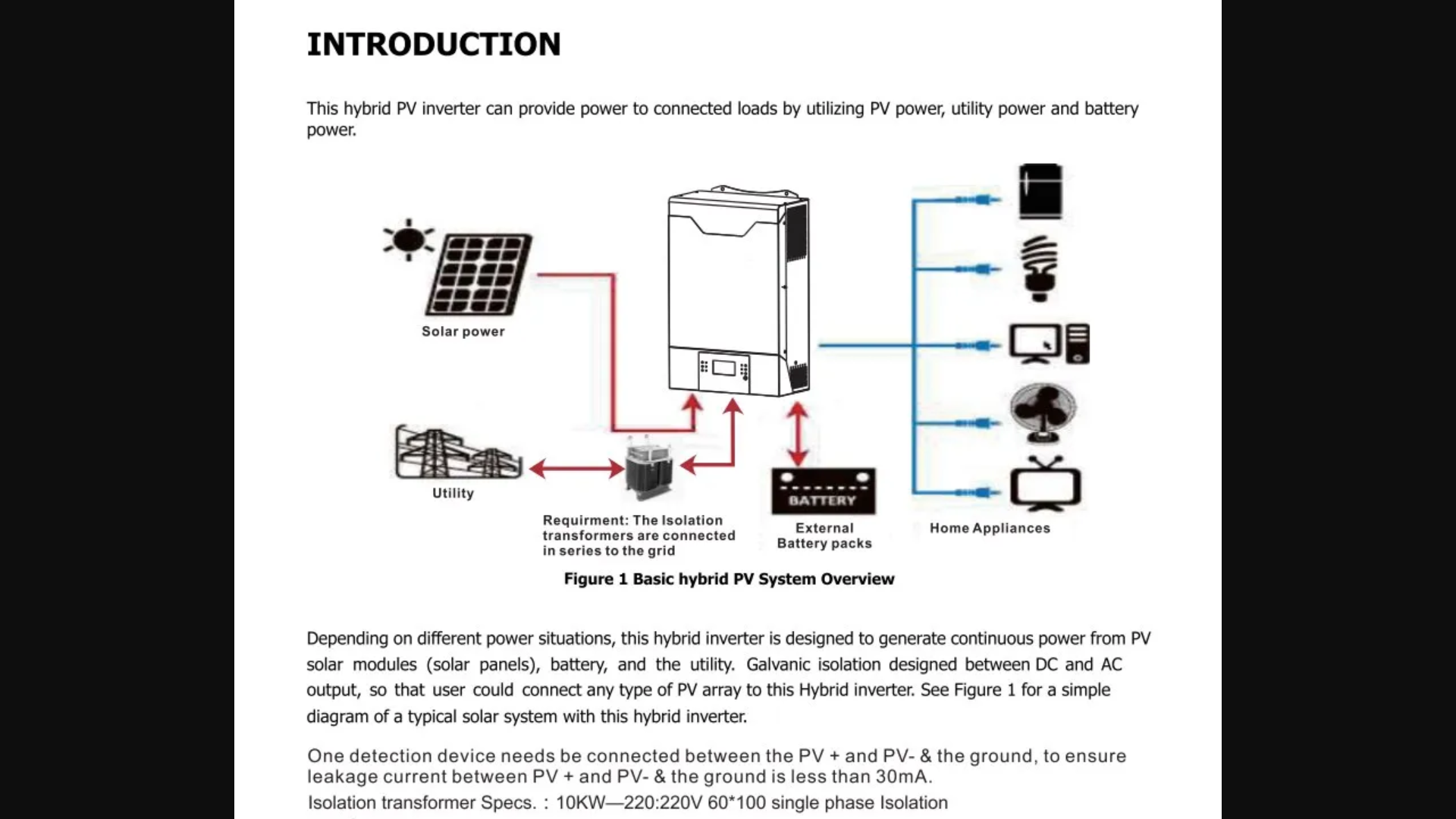

Enne suvalise inverteri ostmist tasuks põhjalikult uurida kasutusjuhendit, et ei sattuks sellise üllatuse otsa.
(Kusjuures kasutusjuhendites ei pruugi ka olla kõik vajalikud funktsioonid täielikult kirjeldatud.)
Antud võrkutootev hübriidinverter on EU laos olemas ja seepärast saab seda osta soodsama hinnaga.
10kW eraldusrafvo on vist kindlasti kallim, kui inverter ise.
