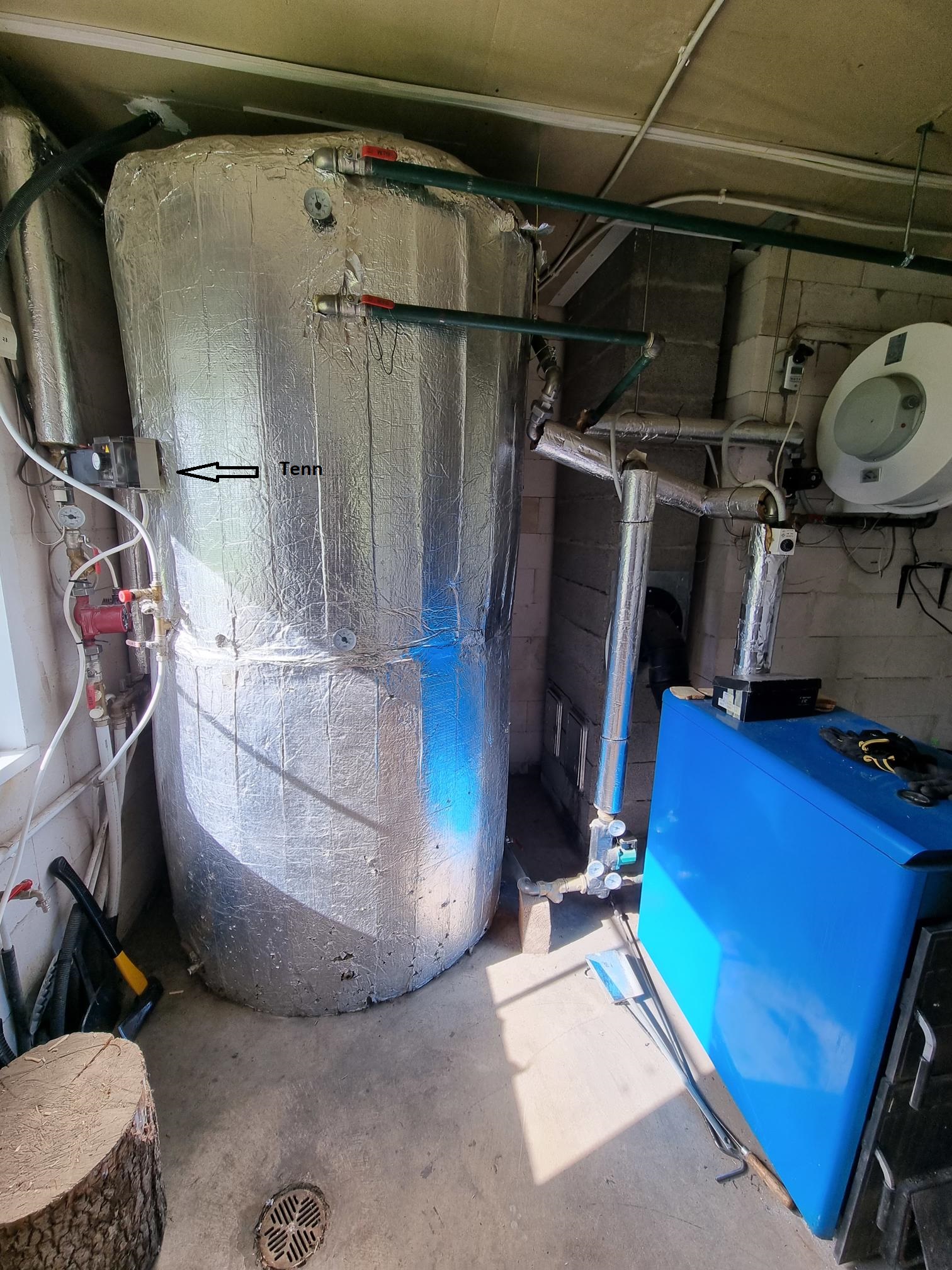

Viimaseaja odav elektrihind pani mõtlema, et kasutaks rohkem elektrit akupaagi kütmiseks aga tekkis kohe probleem. Tenn asub ülevalt umbes kolmandiku peal akupaagis ja soojaks lähebki ainult see ülemine kolmandik. Kas kellelgi on ideid kuidas saada akupaagi vesi liikuma nii, et paak enamvähem üleni soojaks läheks.

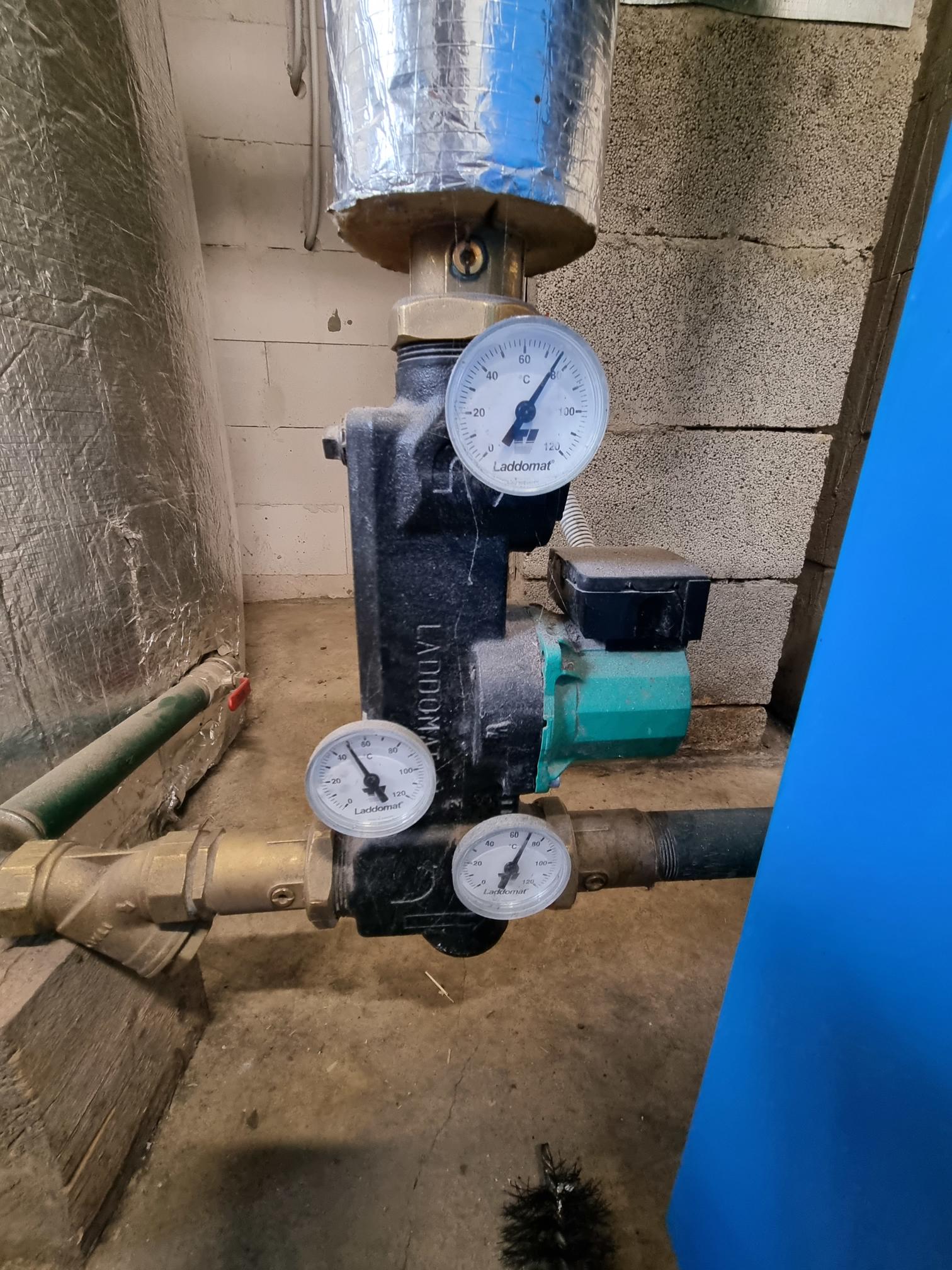

Katla pumpa kasutada ei saa kuna katel külm ja töötab ainult väike ring, ega seda Laddomati vist ei saa ka kuidagi käsitsi sundida suurt ringi kasutama?
Mõtlesin, et äkki peaks siis panema ühe lisa pumba, mis võtaks alt vee ja pumpaks ülevalt sisse tagasi, et tekiks ringlus.
Eraldi väljavõtteid paagil selleks pole, peaks siis alt tühjenduse torust tegema ühenduse ülesse temperatuuri anduri avasse.
Tulevikus plaan panna mõned paneelid katusele, siis saaks seda tenni sinna kasutada.

Keegi on jah tenni ülemise kolmandikule pannud.
ringluspumbaga saab toimima, alumise otsa võtad katla juurest - asendad nurga kolmikuga. Ülemise vaatad ise kus katla ülemise torule ligi pääsed. Võibolla tuleb tagasilöögi klapp aga keda see katlast läbi uhav vesi segab...) Veel targem kasutab selleks katla ringluspumpa ja teeb ventiilidega (kraanidega) ümberühendamise (siis pole kindlalt vaja tagasilöögiklappi).
ringluspumpa toidaks samast kontakti alt kus küttekeha. Küttekeha sees, pump töötab, pole sees, seisab.

Tuleb keevitada toruotsad 1" paagi keskele ja alaosasse et soojuspumba vesi saaks paaki soojendada.
Lisaks 2" liide tennile paagi alumisele kolmandikule ja 2 otsa igaks juhuks päikeseküttele kui soovi on.
Soojuspumba ringluspump paneb vee paagis ringlema. Paraku kui kunagi on paigaldatud paagi ülaosasse sooja tarbevee siug siis just ei soovita et vesi paagi ülaosas ringleks (on ka selliseid akupaake).

Tänud asjalike soovituste eest. Akupaak ise 2,3 m3, koos boileriga (200l) peaks mahutama vähemalt 100 kw energiat, seega kui saaks paagi odava elektriga soojaks kütta, siis peaks jaguma nädalaks kindlasti suvel.
Plaan oleks järgmine aasta paigaldada mingi 6 päikesepaneeli otse tenni külge, siis poleks vaja äkki võrgust midagi osta aga seni kasutaks võimalusel seda odavamat elektrihinda.
Ise ei julge nende metalltorude lahtivõtmist ette võtta.
Aga põhimõtteliselt peaks ju toimima ka selline variant, et ühendaks pumba alt paagi tühjenduse ja ülevalt termomeetri i väljavõtte vahele, termomeetrit küll siis pole aga paagi keskele jääb ikka ja sinna sobiks ju ka mingi kõige odavam 40.-€ pump põhimõtteliselt.

Need otsad võivad olla 1/2". Selline tegevus asub leidlikkuse püramiidi tipus. Pealegi on tühjenduse ots põhja peal ja hakkad ilusat kollakat roostepuru ringi ajama.
Kui sa aastaringselt soovid mingeid soojushulkasid liigutada siis pead täiendavad liited paagile külge keevitama.

Tekkis veel selline küsimus, äkki keegi on kursis, kui sellel katlaringi pumbal panna kinni väikse ringi kraan, kas siis hakkab suur ring tööle?. Pilt
